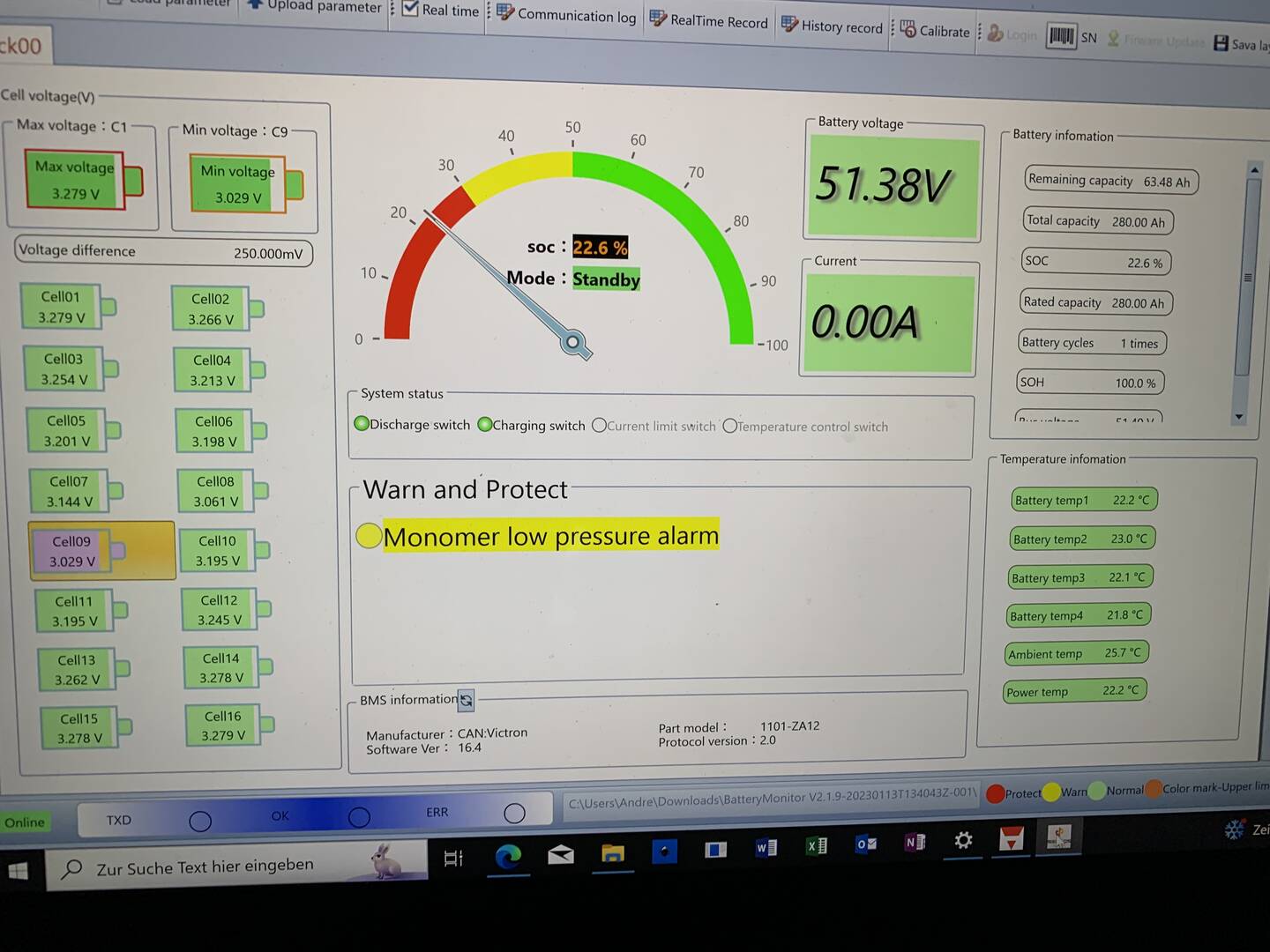

ich bin neu und habe ein Problem welches ich nicht ganz verstehe.
Zum System :
3P System von Victron verbaut( Mp2 5000) ess + eel Batterie pack 16s mit seplos bms
Gestern in Betrieb genommen !
Vor Installation Akku geladen 3,65 und dann Parallel eine Woche stehen lassen. Um Zellen auszugleichen
Lief bis gerade ohne Problem.
Prolemm jetzt laut bms :
Zellen 9 und auch Zelle 8 haben einen Zelldrift von ca 250mv
momomer low pressure alarm
Victrion hat die Batterie somit in standby geschalter … bzw. bms
Nun die Frage woran liegt das ? Wie kann der Alarm im bms resetet werden ?
was ist zu tun ? Um den Zelldrift in den Griff zu bekommen muss ich jetzt die Zellen ausbauen um die Zellen erneut auf die gleiche Spannung zu bringen ?
Danke im Voraus
Wie sah das Bild (die Zellspannungen) bei Volladung aus? Aussagekräftig ist das ganze erst im Bereich über 3,45Volt.
Hast du ein "Top Balancing" vor der Inbetriebnahme durchgeführt? TOP BALANCING HOW TO

Wir wissen nicht einmal, was Du gemacht hast - nur entladen?

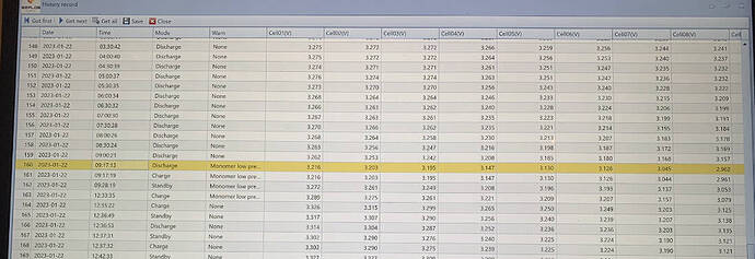

Um alles besser nachvollziehen zu können, schau bitte mal ins History Log (einloggen und ins Fenster laden, dann ggf exportieren). Dort sieht man auch, mit welchen Zellspannungen Du begonnen hast und wie die sich entwickelten. Schau auch die Entwicklung der Temperatursensoren 1-4 an (2 kommt mir komisch vor).
Nicht einfach alles auseinanderreißen, erst analysieren. Danach ggf einzelne Zelle nachladen, geht auch eingebaut.
Wenn Du kannst, lade auch mal die ganze Batterie bei offenem Deckel mit ordentlich Ladestrom und mache ein Wärmebild nach einer halben und einer Stunde.

Wenn du beim Top Balancing alles richtig gemacht hast, dann hast du da zwei Zellen, die weniger Kapazität, einen höheren Innenwiderstand haben oder schlicht defekt sind.
Aber egal, was die Ursache ist, sie passen nicht zu den restlichen Zellen.
Da hilft nur Austauschen.
Sei froh, das dir dein BMS das alles so schön zeigt. Da brauchst du nicht die ganze Batterie weg zu werfen.

Gesetzt den Fall, dass der Akku gut balanciert ist , heißt über 3,5 v liegt die Drift unter 50 mV, dann haben Zelle 8 und 9 einfach etwas weniger Kapazität.
Machen kann man:
Garnichts und mit der kleineren Kapazität leben, das sind nur ein paar Prozent
Austauschen, dann wird man das Problem haben passende zu finde
Oder kleine Zellen an 8 und 9 parallel schalten, in der Größe des Kapazitäts Unterschiedes. Dann bekommt man im Betrieb die volle Kapa fein und raus.
Wie groß der ist sieht man, wenn man z.b. aus der Situation im Bild langsam lädt und dabei misst, wieviel Ah geladen werden, bis zelle 8, die schwächste, die Spannung erreicht die im Bild die höchste Spannung hat.

Anbei noch die Logs ….
Gegen 5 Uhr heute morgen finde ich war es noch okay mit dem Cell drift … oder was meint ihr ?

Wie ich im anderen Thread schon mal geschrieben habe, kontrolliere direkt die Zellspannung an den Polen von ALLEN Zellen und vergleiche es mit dem was dein BMS dir anzeigt.
Sollten die Zellen wirklich weniger Kapazität haben (zeigt sich mir so jetzt noch nicht) oder einfach schlechtes Balancing der Grund sein werden wir noch sehen. Selbst wenn ich die Zellen 8 und 9 mal raus nehme sind es noch 135mV Drift, was in dem Spannungsbereich zu viel ist.
Wie ist eigentlich dein Balancer eingestellt, ab welcher Spannung arbeitet der? Bei welcher Spannung hört er wieder auf?
Wenn ein Balancing mach ein serielles im eingebauten Zustand, so wie von @Carolus beschrieben.
Das ist keine Drift, sondern nichtssagend.
NUR über 3,45 V muss die Drift unter 50 mV sein.
dann ist unten ALLES Kapazitätsunterschied (Und keine Drift).
