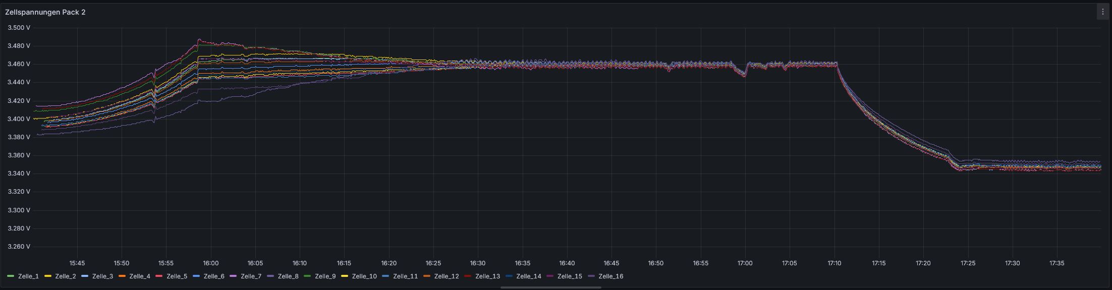

Ich wollte an dieser Stelle mal eine, wie ich finde, nützliche Info verbreiten und mitteilen, dass es für den Iobroker einen Adapter gibt mit dem man die Zellspannungsdaten eines, oder eben auch mehrerer, SEPLOS V3 BMS auslesen und ggfs. in Grafana visualisieren kann. Natürlich sind über den Iobroker auch weitere Aktionen, z.B. Abschaltung bei Grenzwertverletzungen, möglich.
Im Iobroker selbst sucht man in der Adapterliste einfach nach seplos sniffer. Das GitHub repository ist hier zu finden https://github.com/DpunktS/ioBroker.seplos-v3-sniffer
Eine Beobachtung/Visualisierung in Grafana könnte z.B. ganz rudimentär so aussehen:
Ich lese aktuell vier Packs alle 5sec aus, in Summe werden es sechs Packs werden ich hatte aber noch nicht die Zeit die letzten zwei Packs lastseitig sowie datentechnisch einzubinden.
