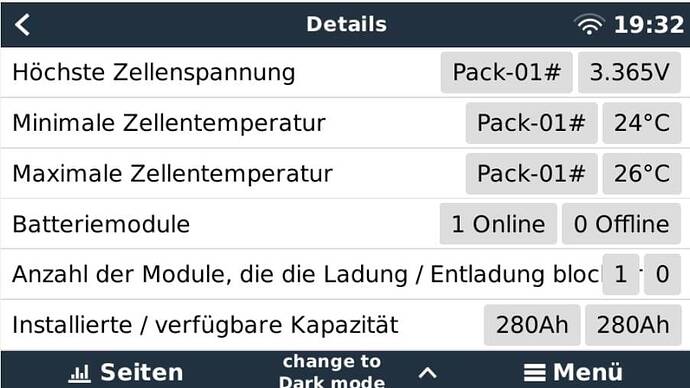

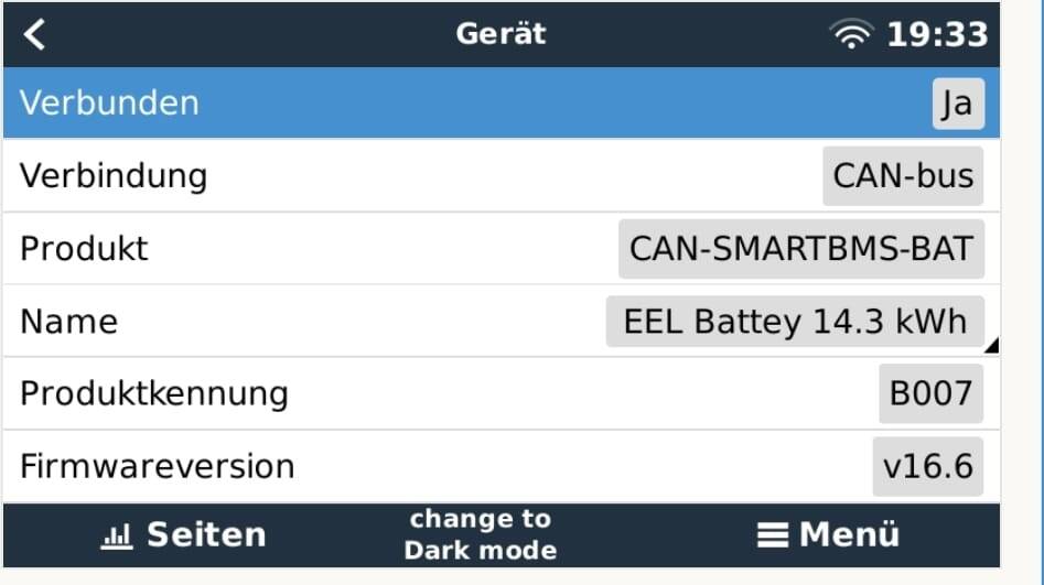

ich hab folgendes Problem. Ich betreibe eine 48V EEL Box mit 16 EVE 280Ah Zellen. Ich denke ich habe im Seplos BMS alles richtig eingestellt. Das BMS ist über CAN-Bus an den RPi4 angeschlo
ssen.

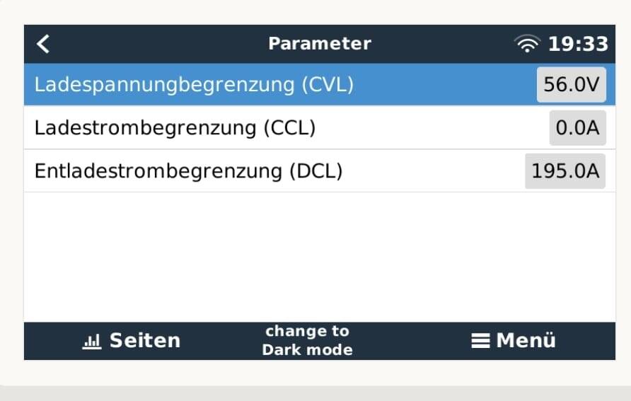

Hier möchte ich die intermittent Charge Funktion nutzen. Das heißt wenn wenn der SOC auf 100 % resettet wird (was er tut). Das das Laden unterbrochen wird und der Akku erst nachdem er einen SOC von kleiner 96% erreicht hat wieder lädt.

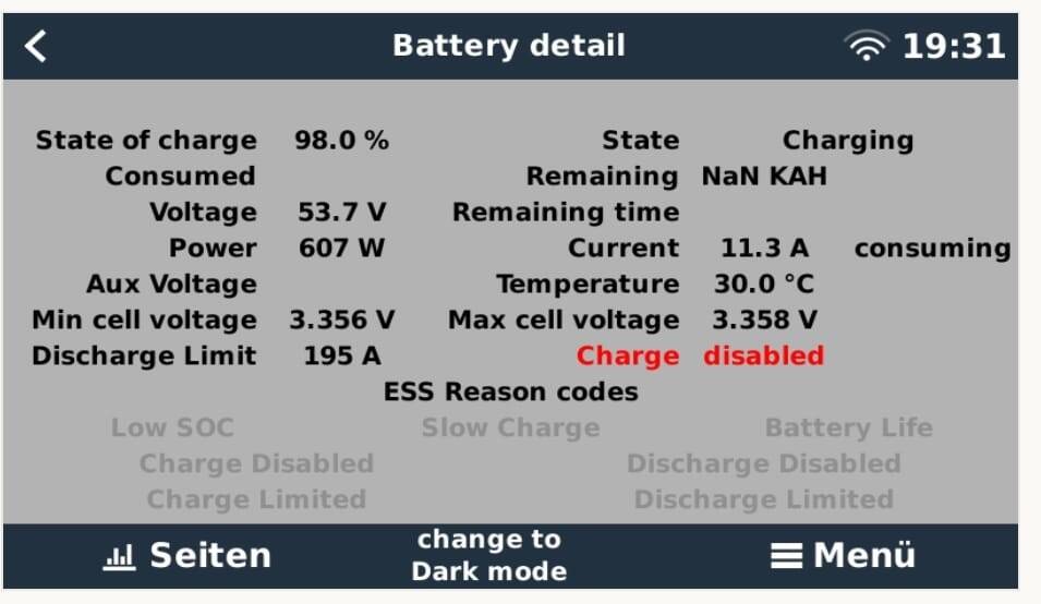

Laut Anzeige im BMS und Victron Venus funktioniert das auch. Charge steht auf disabled. Aber Victron hält trotzdem die Batterie auf Spannung. Was habe ich da falsch eingestellt? Die Lademosfet's werden vom BMS nicht abgeschaltet, da ich ja nur mit der Warnung und nicht mit der Protection arbeite. Wie kann ich es Victron beibringen das er nicht lädt?
Man sieht es gut in dem Bild von "Battery Detail". Das steht laden auf disabled aber er lädt mit 11 A.
