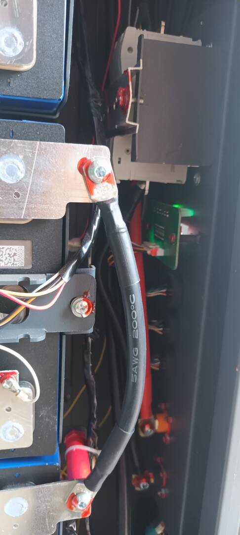

Die 4-er Böcke sind mit Awg6 Kabeln verbunden.
Also zwischen Zelle 4 / 5 und 8 / 9 und 12 / 13 ist so ein Awg6 Kabel. Und genau diese Zellen zeigen gewisse Spannungsabweichungen. Ich habe nur über den Awg6 Kabel bei hohem.Ladestrom 32 A bis zu 40mV gemessen.
Diese 40mV werden dann vom BMS einer Zelle, bei mir die 5, 9 und 13, zugeschrieben. Und der monotone Zellschutz greift dann eigentlich zu früh.
Was meint ihr hilft da ein aktiver Balancer wie der NEEY 4A? Oder sollte man versuchen die Awg6 Verbindung zu verbessern?
Schau nach, das BMS kabel ist bei den Verbindungskabeln jeweils an einer Seite angeschlossen. Der Spannungsabfall vom Strom wird dan njeweils dem Zellenblock zugeschrieben, wo das bms Kabel NICHT dran ist.
Der Trick besteht darin, das BMS kabel jeweils in der MITTE der Verbinder anzuschliessen. Dann wird jeder Zelle nicht 40, sondern nur 20 mV zugeschrieben, aber beiden Seiten.
Wenn der Anschluss in der Mitte zuviel Fummelei ist, darfs du auch einen zweiten Draht zum Dicken verbinder legen und das BMS Kabel da in der Mitte anschliessen. Das kinge zum beispiel einfach, wenn ds Gewindeblozen sind du du Ösen mit der zweiten Mutter drüberschrauben kannst.

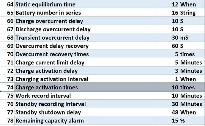

Wieviel zeit hat der Balancer, wenn in der Ladephase CV (Konstantspannung) Der Ladestrom gegen null geht ?
Keine Ahnung : Geht das aus den Parametern no71 oder no72 (siehe Bild) hervor?

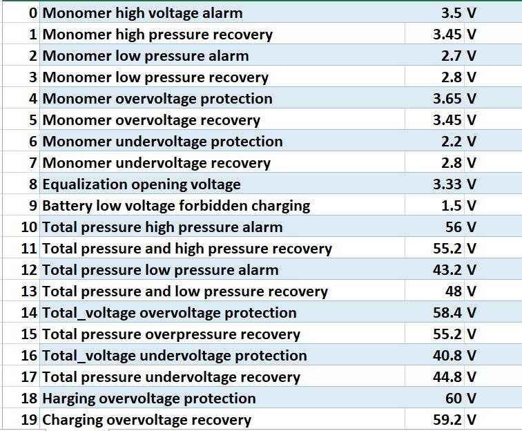

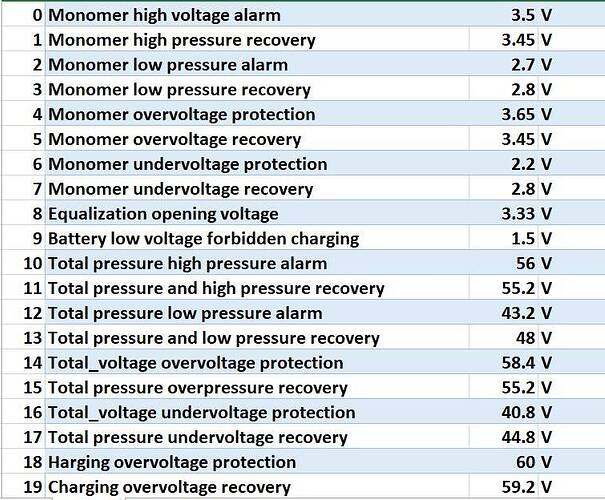

a) parameter 4 = Monomer overvolt protection und das ist bei mir 3,65V (ziemlich hoch) .... Also wenn eine Zelle diesen Werte erreicht
b) parameter 14 = total_voltage overvoltage protection und das ist bei mir 58,4V (wohl auch viel zu hoch) .... Also wenn die Gesamtspannung diesen Wert erreicht.

Komisch und auffällig ist folgendes : Die Zellen 5, 9, 13 sind genau die Zellen wo keine fetten Busbars als Zellenverbinder sondern AWG6 Kabel zur Zellenverbindung benutzt werden (siehe Bild). Und genau an diesen Zellen entsteht dieser große Spannungsoffset. Das kann kein Zufall sein!

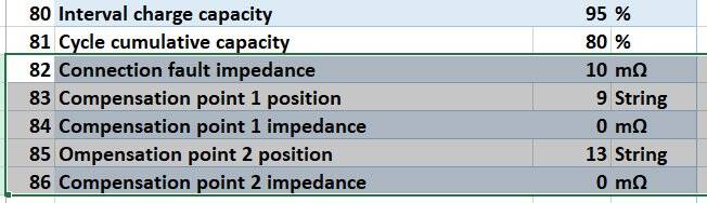

Und schau mal was die BMS Parameter noch so anbieten:
So wie es aussieht kann man die Impedance für Zelle 9 und Zelle 13 angeben. Die fault Impedance ist dann wohl zelle 5.
Ich denke ich werde die Verbinder 5,9,13 verbessern (wi auch immer) und danach mit dem Balancing beginnen. Ich habe einen Neey 4A liegen aber noch nicht angeschlossen. Sicher wird der aktive Neey den Vorgang beschleunigen, denn er hat ja 4A und so wie ich informiert bin kann ich ihn auch mit 3,4V starten.

Das ist ja auch kein Zufall, das liegt an dem 2höheren Widerstand" des kabels gegenüber den Kurzen Verbindern. Das mag der bereich von 0,1 mOhm sein, ist aber trotzdem ein Unterschied um das mehrfache sein.
Deswegen den Vorschlag: Mach die Balanceranschlüsse in die Mitte des Kabels, oder mache einen dünneren Draht paralle, 2,5 qmm reicht, und du schlisst das BMS Kabel DA in der Mitte an.
Zu dem Bild kann ich nix sagen, da müssen die Kenner des Seplos ran. Dazu würde ich an deiner Stelle im Seplos Unterforum hier auf dem Board deine Fragen stellen.
Natürlich kannst du den Neey verwenden, aber bitte gleich dessen Anschlüsse mit auf die Pole führen, sonst stimmen deine Spannungen im Seplos während der Balancierung nicht mehr. Startspannung Neey genauso, 3,4 V, und nimm eine Labornetzteil oder eine andere quelle, die du auf 2 oder 3 A begrenzen kannst. Endspannung 3,45 V. Das lässt du einfach laufen, bis die Balancierung durch ist.

Als letztes würde mich nocheinmal interessieren was du von den Werten hälst, die ich da in meinem BMS habe: (die sind doch viel zu hoch oder)
Ich hatte ja folgendes aufgelistet:
Also der Ladestrom wird abgeschaltet bei:
Jetzt gegen abend/nacht wurde ja das Haus versorgt und meine Bat1 leicht entladen ca. 90 % SOC um 0:00 Uhr.
Alle Zellen sind im sehr flachen Bereich der Kurve . Also habe ich alle Zellspannungen jetzt zwischen
3313 - 3320 mV.
