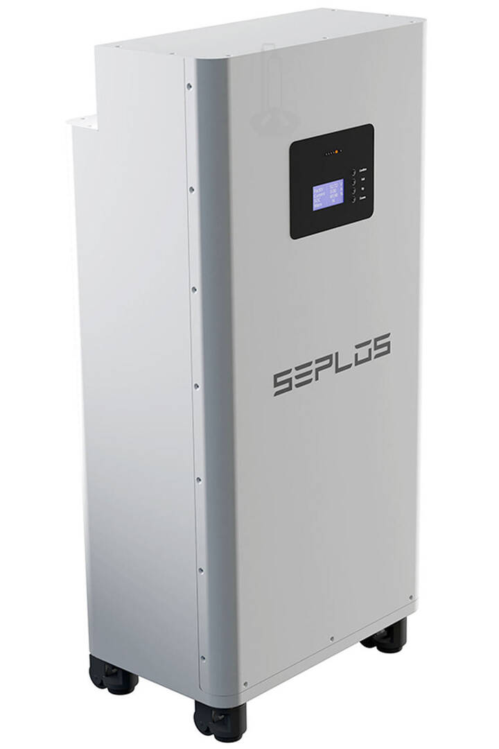

ich überlege ob ich mir ein Seplos Mason kaufe.
Ich habe meinen Akku mit EVE LF280 Zellen schon seit ca. einem Jahr laufen. Bisher zwischen 2 Holzplatten mit M8er Gewindestangen verpresst und ein Holzdeckel drüber.
Die Kabelführung ist so zum Glück versteckt, gefällt mir aber aus sicherheitstechnischen Aspekten nicht.
Jetzt habe ich überlegt mir ein Seplos Mason zu kaufen, da das ja vielerlei Vorteile bietet.
Gibt es gute Bezugsquellen bei Ali? (Am besten vielleicht mit EU Lager?)
Gibt es das Mason auch ohne BMS weil ich schon das Seplos BMS habe?
Gibt es möglicherweise ein vergleichbares / besseres / günstigeres Gehäuse für die Zellen was auch so in der Bauform (Und speziell mit den Balancer Platinen statt Kabel) ist?
Welche Kabel nimmt man hierfür? Ich sehe, dass es verschiedene Anschlüsse gibt. Kenne nur die von Pylontec wo man die Stecker einfach auf die Anschlüsse drücken kann.
Vielen Dank
Das Seplos Mason Gehäuse habe ich mittlerweile bei mehreren Installationen verbaut. An der Qualität ist nichts auszusetzen.
Gekauft habe ich es bisher immer bei Seplos direkt in China. Nur dann hat man den Service des Herstellers, den ich wegen eines Transportschadens bereits ein mal in Anspruch nehmen musste. Das Ersatzteil war per Luftpost innerhalb von 10 Tagen da.
Gegenüber den billigeren Nachbauten von EEL etc bietet es innen etwas mehr Platz.
Alle Anschlüsse sind Berührungssicher. Sämtliches Zubehör wie Basis mit Rollen, Anschlusskabel, Verbindungskabel und Programmieradapter habe ich ebenfalls direkt bei Seplos gekauft. Beim letzten Mal auch die Zellen.
Was ich nicht mehr kaufen würde, ist das BMS mit Bluetooth. Bluetooth benötigt man nur ein mal bei der Einrichtung. Danach lädt es die Spielkinder im Haushalt ein damit überflüssige Experimente zu machen.

Also meinst du, man kann das System von Seplos problemlos nutzen? Weißt du ob es das Gehäuse ohne BMS gibt?
@meisterq Das Gehäuse gibt es mit jedem BMS 100A, 150A, 200A. Ich würde Dir die Version 2.0 mit BMS empfehlen ist deutlich besser als V1.0

Wohl eher nein, außer er sucht nur das Gehäuse ohne allem und dann ist das mit 321€ doch schweine teuer verglichen mit dem Original, SEPLOS MASON 280 für 440€ aus Deutschland und zwar inkl. SEPLOS BMS 200A
Jedenfalls war das der PreSale Preis bei Lichtex.de im November.
Ich habe dann aber gewechselt auf das brandneue SEPLOS MASON 280 L, eine Art aufrechter Powerwall auf Rädern, also massiven Stahlrädern und so mit 1 Finger zu bewegen.
Das lag inkl. Anschlusskabelsatz (2 Kabel) in 50mm² (Länge 70 cm, aber in natura 80 cm) bei 470€ inkl. Versand - deutscher Händler, deutsche Garantie und alles.
Aktueller Preis bei Ankunft Anfang Dezember lag bei 505 € inkl. Versand und Kabel (18 € der Kabelsatz, sprich spotbillig und fertig gecrimpt passend für Growatt SPH Wechselrichter etc. mit 8er Bohrung und noch gerade so passender Breite, da der SPH 4600 nur 3 kW ziehen kann, also 66A und damit viel kleinere Querschnitte bräuchte), wir haben so 470€ am Ende als Vorbesteller bezahlt, also verbindlich vorbestellt, bei Verfügbarkeit der Ware mit PayPal bezahlt und binnen 3 Tagen war das Ding aus Worms dann in Norddeutschland da. Top Verarbeitung ,eher wie ein Möbelstück und der Lack ebenso top in creme weiß. Wer das aufbauen will, kann das Ding in Decken hüllen und wie ein rohes Ei behandeln, um Kratzer zu vermeiden, von daher alle Achtung für die Verarbeitung und die Versandqualität. Leider gab bzw. gibt es noch ein paar fehlende Teile oder die Liste, was dabei sein sollte, ist falsch, da wir noch am Zellen Testen sind und nur den Aufbau des Speichers vorbereitet haben.
Wir haben EVE LF280K Grade A und zwar produziert an 1 Tag im Sommer 2023 abgeholt aus Hannover für 1.830€, erwartete Kapazität wird bei 290 Ah liegen, also jenseits 15 kWh basierend auf den ersten Zellen, die wir testen konnten.
