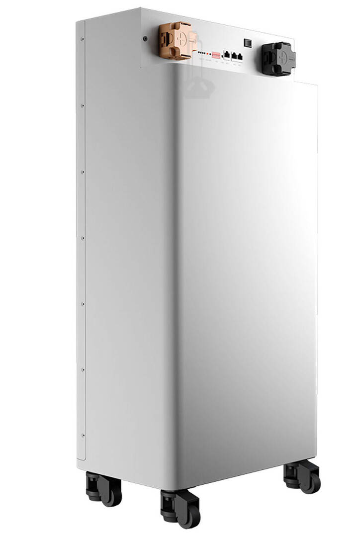

Der Speicher ist ohne Räder ca 82 cm hoch, ich meine 27 cm tief und 42 cm breit. Die Kabel werden auf 8mm Terminals auf der Rückseite geschraubt und schön abgedeckt mit Kappen. Die 70 cm Kabel mit 50mm² lagen bei 18€ - das Paar. Anschlüsse wie CANBUS & Co. liegen hinten, ebenso die Anzeigen und DIP Schalter für Multi Batterie Betrieb, sind aber auch vorne unter dem Display ausgeführt, also doppelt. Daher ist Wandmontage möglich, bei uns steht der Speicher auf einem Unterschrank und damit nur noch 25 cm unter dem Wechselrichter - sprich kurze Wege. Beides ist im letzten Bild gut zu erkennen, die Rückseitenelemente und Terminals.

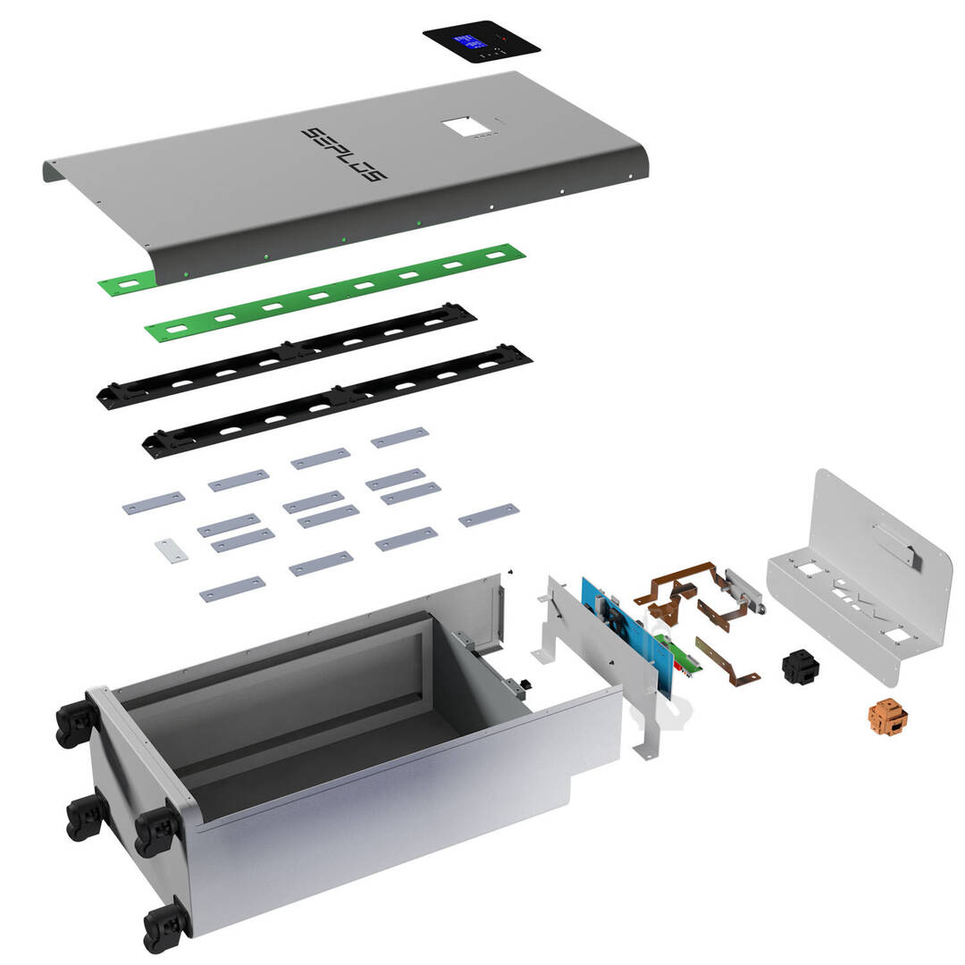

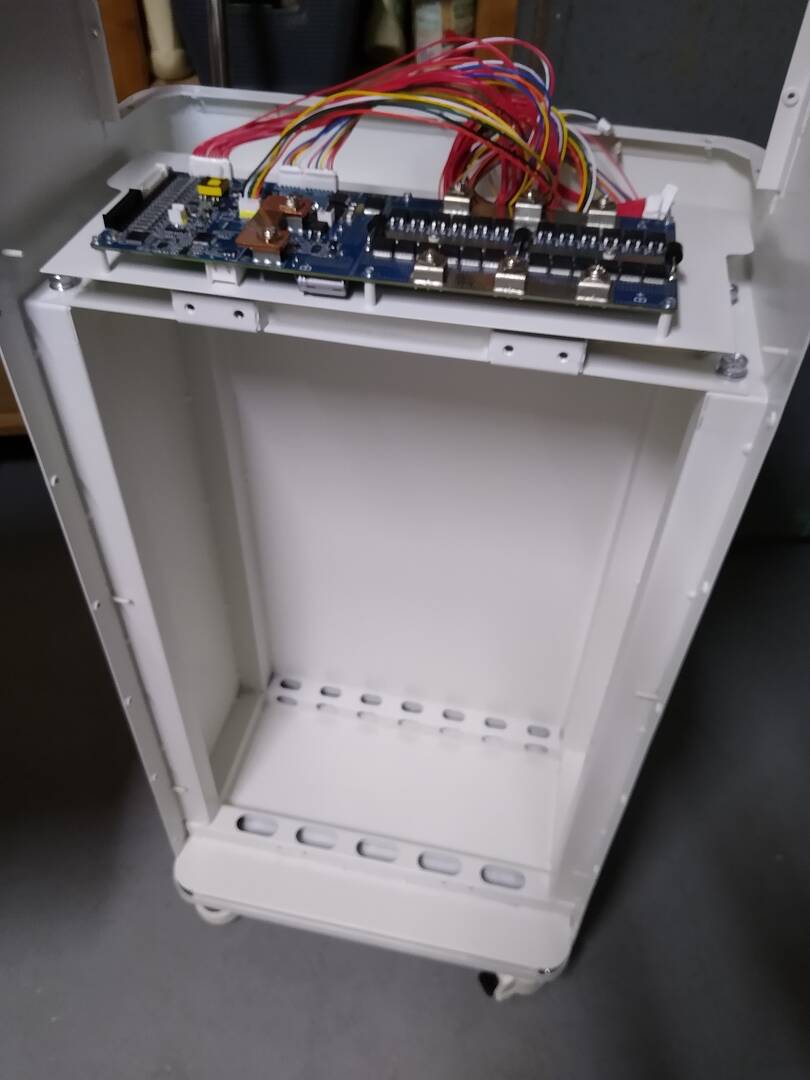

Bausatz sieht wie folgt aus, wobei unser weitestgehend vormontiert kam, das gesamt Gehäuse mit Innereien und BMS schon montiert war - nur die Kabelsätze nicht und der Kleinkram für die Zellen.

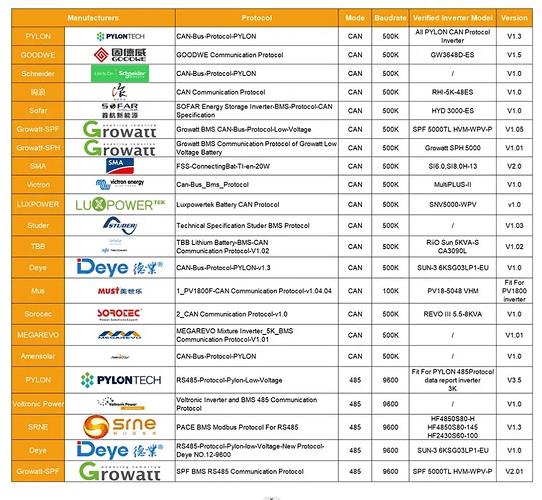

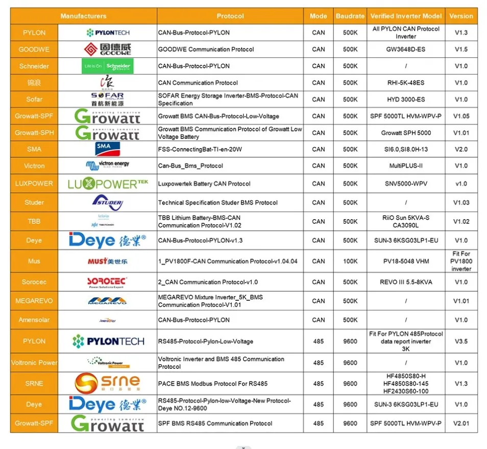

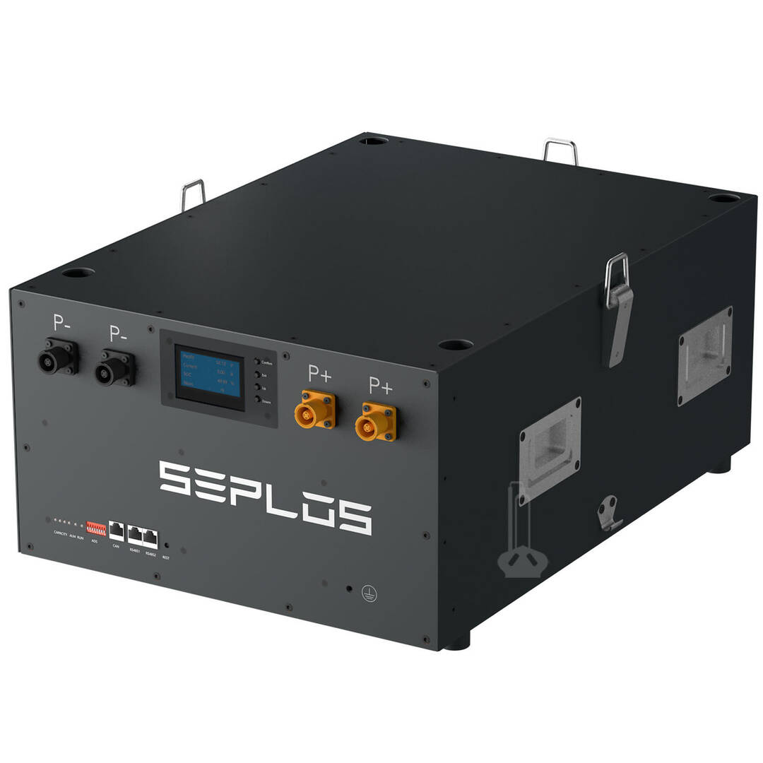

Wirkt eher wie ein Möbelstück als ein Akkuspeicher. SEPLOS BMS hat eine updatebares Firmware für gut 20 Wechselrichterhersteller vorbereitet u.a. SMA, Goodwee, Growatt wie hier zu sehen
Das schwarze SEPLOS Gehäuse kennt ja fast jeder von Andy's Videos aus Australien, der Off-Grid Garage YT Kanal, aber hier zur Erinnerung noch einmal
Das weiße Dinge gefällt den meisten Frauen auf Anhieb und viel besser als die schwarze Box aka "Sarg".

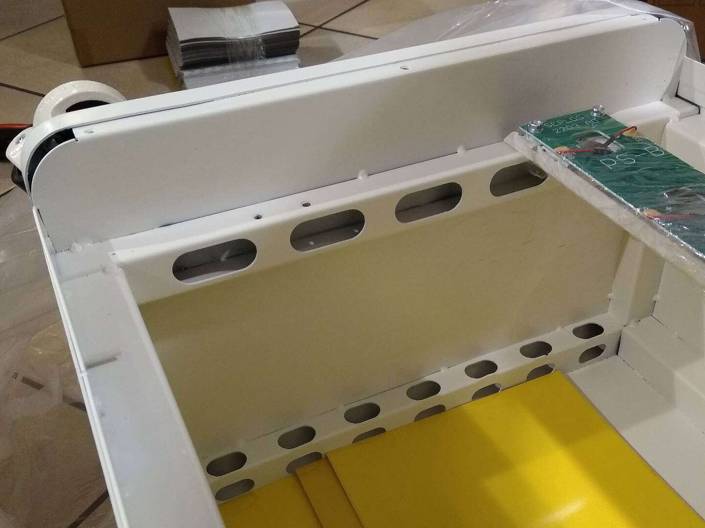

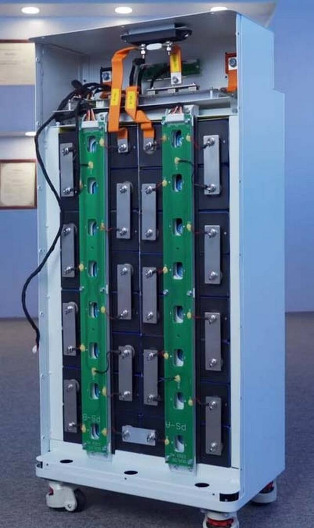

Klingt aber so, dass Du damit sehr zufrieden bist. Keine Bedenken wegen der Lage der Zellen?
Gruss,
PNT
...das hätte ich auch sofort gefragt. Soll/darf die Zelle "liegen"? Habe ich so noch nie gesehen.
Sonst ein sehr schönes Teil!
tom
Und ein weiteres Gehäuse, bei dem ein "verpressen" der Zellen nicht vorgesehen ist.

Moin Wolfgang,
bei meinem Gehäuse sind im unteren Bereich nur zwei Schienen als Auflage für die Zellen. War das bei Dir auch so? In den Montagevideos von Seplos sieht man da ein zusätzliches Blech.
Markus
@spirituso
Bei mir auch. Bin mal gespannt wie stramm die Batterien sitzen, wenn Sie da sind. Wenn genug Platz ist würde ich vielleicht noch eine Platte aus Edelstahl dazwischen legen und isolieren, um eine gleichmäßige Auflage Zug bekommen.
