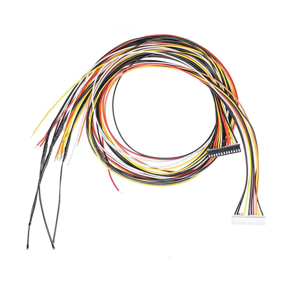

wie im Erfahrungsbericht mit Seplos beschrieben, habe ich ein komplette Battriegehäuse mit BMS bestellt.
Seplos hat aber nur die Platine geliefert. Das Gehäuse kann ich wohl vergessen.
Ich habe also die BMS Platine mit Display hier, aber keine Batterie-Kabel. Die sind wohl im Karton des Gehäuses selbst, was wohl aber nie mehr ankommen wird.
Ich würde die Platine aber gerne nutzen, müsste mir dann aber die Kabel für die Batterieüberwachung basteln. Dafür sind zwei Steckplätze vorhaben, wo dann ein ganzer Baum von Kabeln dran gehängt wird.
Im Manual findet man die Belegung. Sollte kein großes Dings sind.
Frage:
Welchen Temperaturfühler kann man verwenden? Ich kenne mich da nicht so aus. Da ist nur der Sensor als Einzelbauteil angeschlossen und direkt mit dem BMS verbunden. Ich weiß allerdings nicht, ob da noch ein Widerstand mit zwischen ist.
Im Netz finde ich unter NTC Teile, die wenigsten so aussehen.
Edit: Ich lese dort diversen Widerstandsklassen. Kann aber nicht viel damit anfangen.
Schaut bitte mal auf die Fotos.
Danke

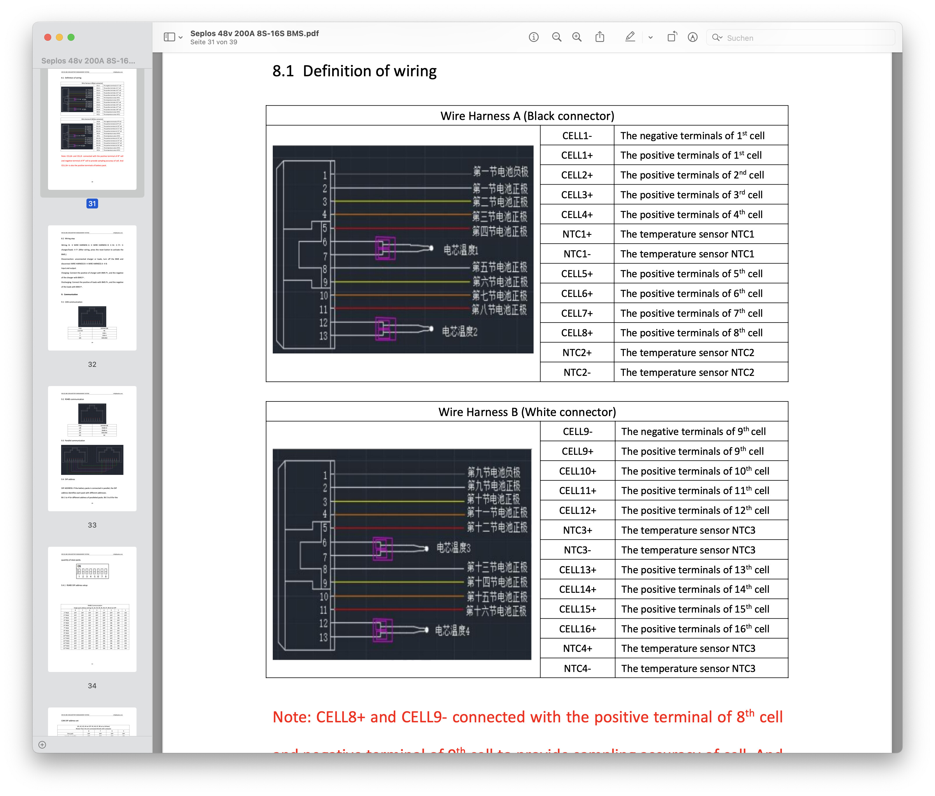

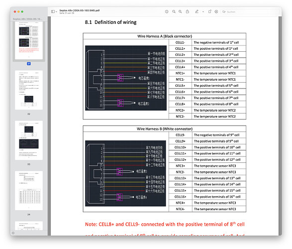

Du könntest jau auch einfach mal Jerry bei Seplos fragen. Der der hat sich in der Vergangenheit immer bemüht solch Fragen zu beantworten.
oder einfach mal ins PDF (Bedienungsanleitung) schauen
2.2 The detection of cell, ambient and chip temperature
By detecting the temperature of cells (4 of the 16 cells), ambient
temperature, and temperature of PCB board in real-time via NTC, BMS
SEPLOS 48V 200A BATTERY MANAGEMENT SYSTEM info@seplos.com
- 2 -
provides high/low temperature warnings and protections. The measured
difference is ±2°C.
Cell temperature sensor NTC value is 10KΩ, and B-value at 3435.
The warning and protection threshold value can be configurable through
software.
https://www.distrelec.de/de/ntc-thermistor-mit-isolierten-leitungen-ntc-10kohm-3435k-52mm-vishay-ntcle413e2103f520l/p/30153877
