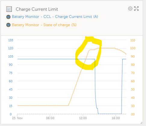

Wenn man CCL auswertet (bei Victron MP2 mit DVCC on) macht es genau das was du willst. CCL geht kurz vor 100% erst auf 10A und dann auf 0A bei 100% und der Victron MP2 stoppt die Ladung. Erst bei einer Entladung auf SOC 96% geht CCL von wieder von 0 auf den Standardwert. Die 96% stehen im Seplos BMS Manual

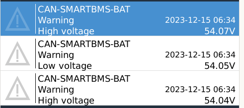

Ach und nowas: ich lade den akku ganz smooth mit 8a über DVCC eingestellt. Dennoch hat er dann abgebrochen bei:
54V.. komisch, da ich ja 57.6V als Alarm habe. Was könnte das sein?
Welche Hw/Fw-Version ist denn im Einsatz? Via CAN angebunden? Wenn ja, welches Protokoll ist ausgewählt?.. ich selbst habe mein Seplos via RS458/serialbattery angebunden... Da funktioniert es auch mit dem SOC Reset (30min 16x Cell High Voltage Alarm) ohne Probleme.. ich habe als Alarm 3.445V eingestellt und lade generell bis 55.2V.

Nö, die Alarmschwelle kann man einstellen.. standardmäßig ist der glaube auf 3.500V.. bei 3.445V müssen also mindestens 55.12V anliegen für 30min und der SOC geht auf 100%... Deine Alarme sind aber dennoch eigenartig.. wenn alles korrekt eingestellt ist im Seplos, sollten die nicht kommen.. ist das Seplos BMS auch Monitoring-BMS?
@mdkeil genau das wundert mich halt auch.. es sei denn es ist krass inbalance und einige zellen kommen bei 3.65 und triggern währen andere zellen bei 3.45 noch sind.. k.a. werde wohl mal pc anschliessen und mir das anschauen, bin aber unterwegs..

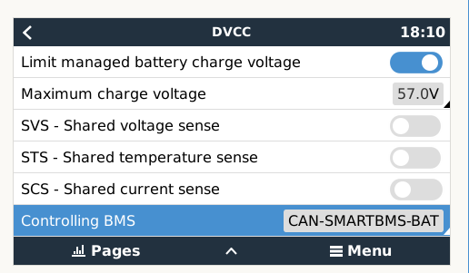

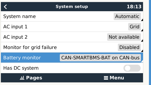

hier ist überall das BMS eingestellt:
DVCC System
