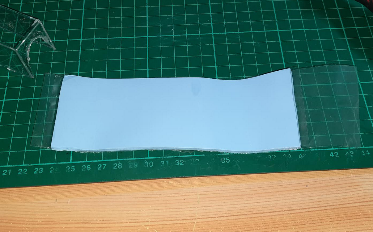

ich bastle mir gerade ein Seplos KIT zusammen. Für was ist die 3mm dicke blaue Isolierfolie? (Eine Aufbauanleitung habe ich auch nicht wirklich gefunden ...)
Danke + MfG
Wolfgang

Das ist ein wärmeleitfähiges gabpad. Dieses kommt zwischen Frontblech und kühlkörper der auf der Platine befestigt ist und hilft das BMS zu entwärmen
Entwärmen ?
Habe ich mir doch gedacht. Danke für die Info.
