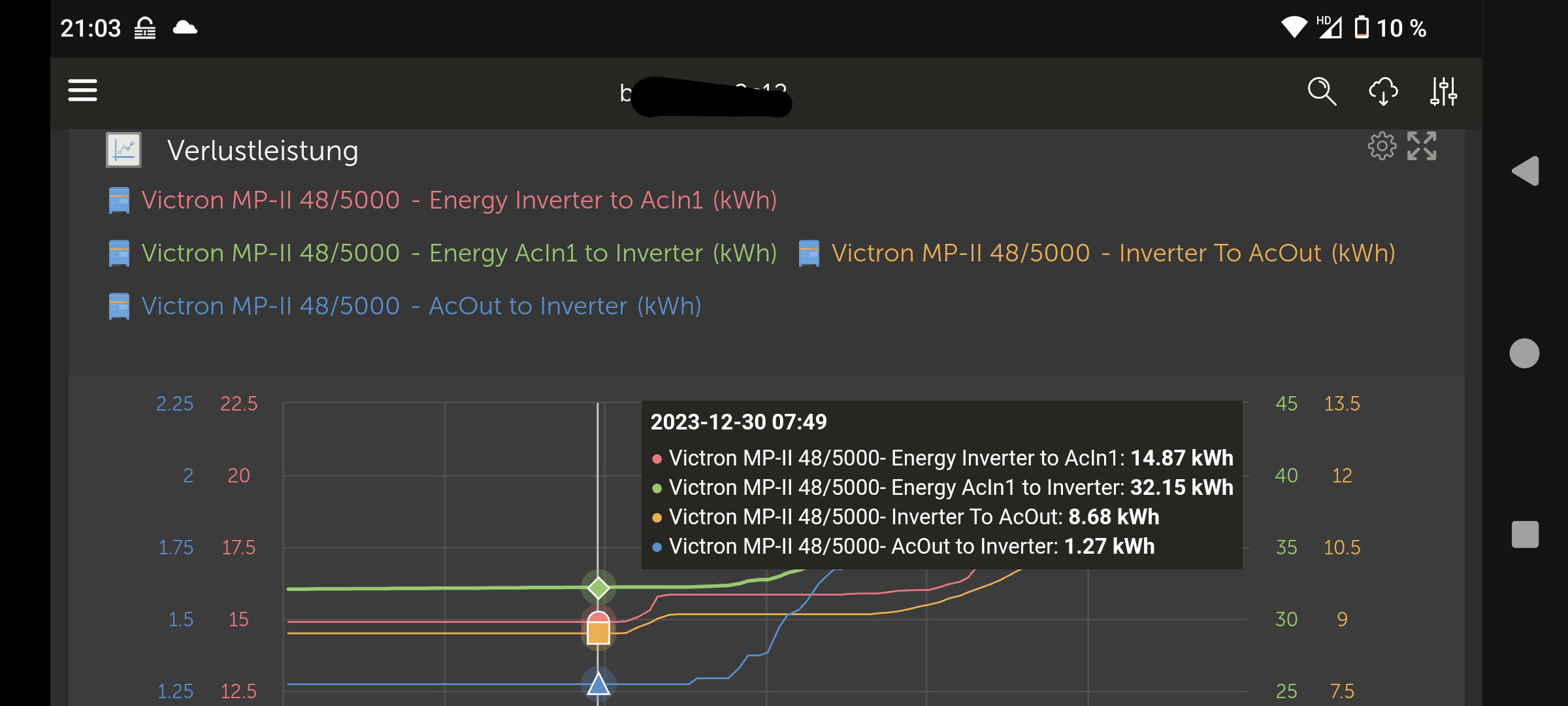

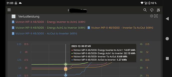

Du kannst dir aber auch im VRM-Portal unter advanced ein eigenes Widget mit folgenden Datenpunkten erstellen.
Die Datenpunkte kann man auch via mqtt/Node-Red auslesen. Hier sind dann wohl auch die Wandlungsverluste bereits berücksichtigt.. Problem nur, dass die Daten oft zurückgesetzt werden.. z.B. bei jedem VenusOS Neustart / vebus-reset / etc. Ich speichere mir aber auch die Daten in meine DB und habe mir einen Flow erstellt, der den Reset mitbekommt und die aktuellen Werte mit dem letzen Wert aus der DB addiert..somit stört der Reset nicht.. am Ende visualisiere ich mir eh alles mit Grafana.
