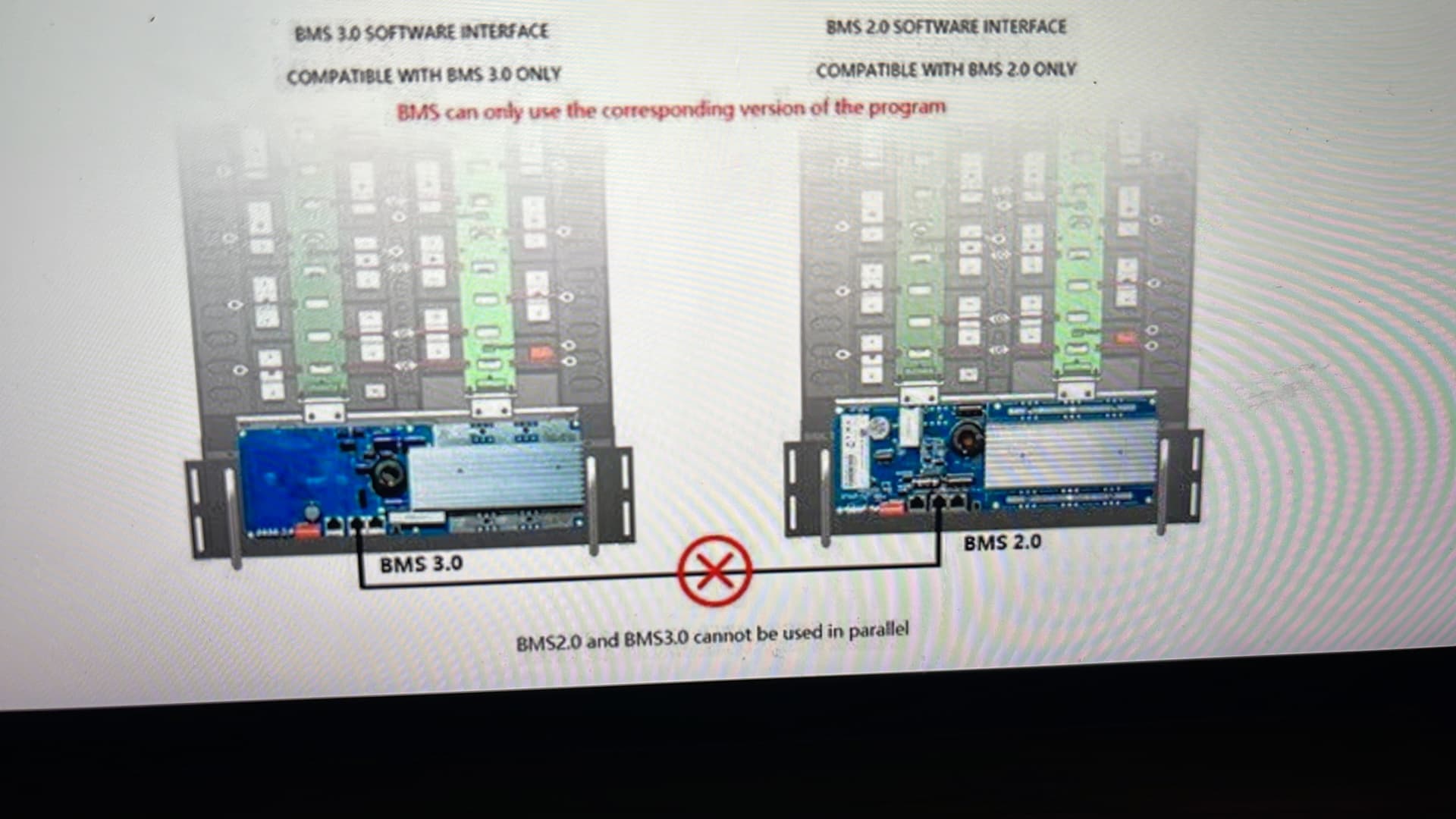

Wer weiß ob man Seplos BMS v3.0 in alte DIY Mason Box mit BMS V2.0 einbauen kann?
Ich habe zwei Packs mit dem v2 BMS und hätte gerne v3.0.
Ist vielleicht nur ein neues Loch in der Frontblende zu bohren und dann passt alles prima?

Schade, hat keiner eine Idee ob’s klappen könnte?
Hallo!
Ich habe es bei mir umgebaut. Es ist nicht ganz simpel da nur 4 der 6 Platinebefestigungslöcher passen um mit dem kleinsten Problem zu beginnen. Die Polaritäten sind umgekehrt da 3.0 minus schaltet und 2.0 plus schaltet.
Wenn es Dir wichtig ist Schraube ich den Deckel beizeiten runter und mach eine Fotos.
