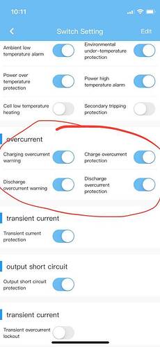

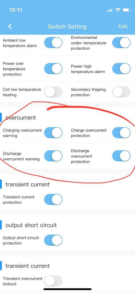

Bei einer Einstellung stimme ich aber nicht zu. Bei den Schaltern sollten wir folgende einschalten, da der SI diese nicht regelt. Hier muss das BMS steuern bzw. abschalten.
@pvh Die Warnungen braucht der SI nicht unbedingt, denn durch ICF sollte er selber anfangen den Strom zu drosseln. Wenn die ICF nicht eingeschaltet ist, dann kommt immer ein Protektion und macht einen harten Ausstieg. Der SI meldet dann immer Batteriefehler.

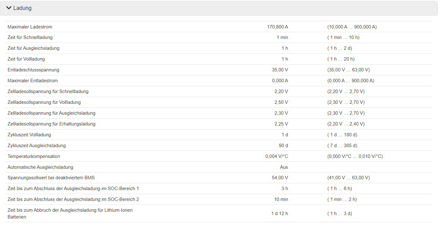

Frage in die Runde. Meine Batterie > Ladung Standardeinstellungen für Konstantladespannung/Absorpotion im SI scheinen völlig daneben für mein LiFePo4-Zellen Pack (meine Referenz ist dieser Artikel). Werden diese Einstellungen bei Batterietyp Lithium-Ionen (Li-Ion) nicht berücksichtigt? Sonst würde meine Anlage ja gar nicht laufen mit den Zell-Spannungswerten.
Fehlalarm, die Einstellungen gelten nur für Bleibatterie. Stand geschrieben nur habe ich es nicht gelesen.
