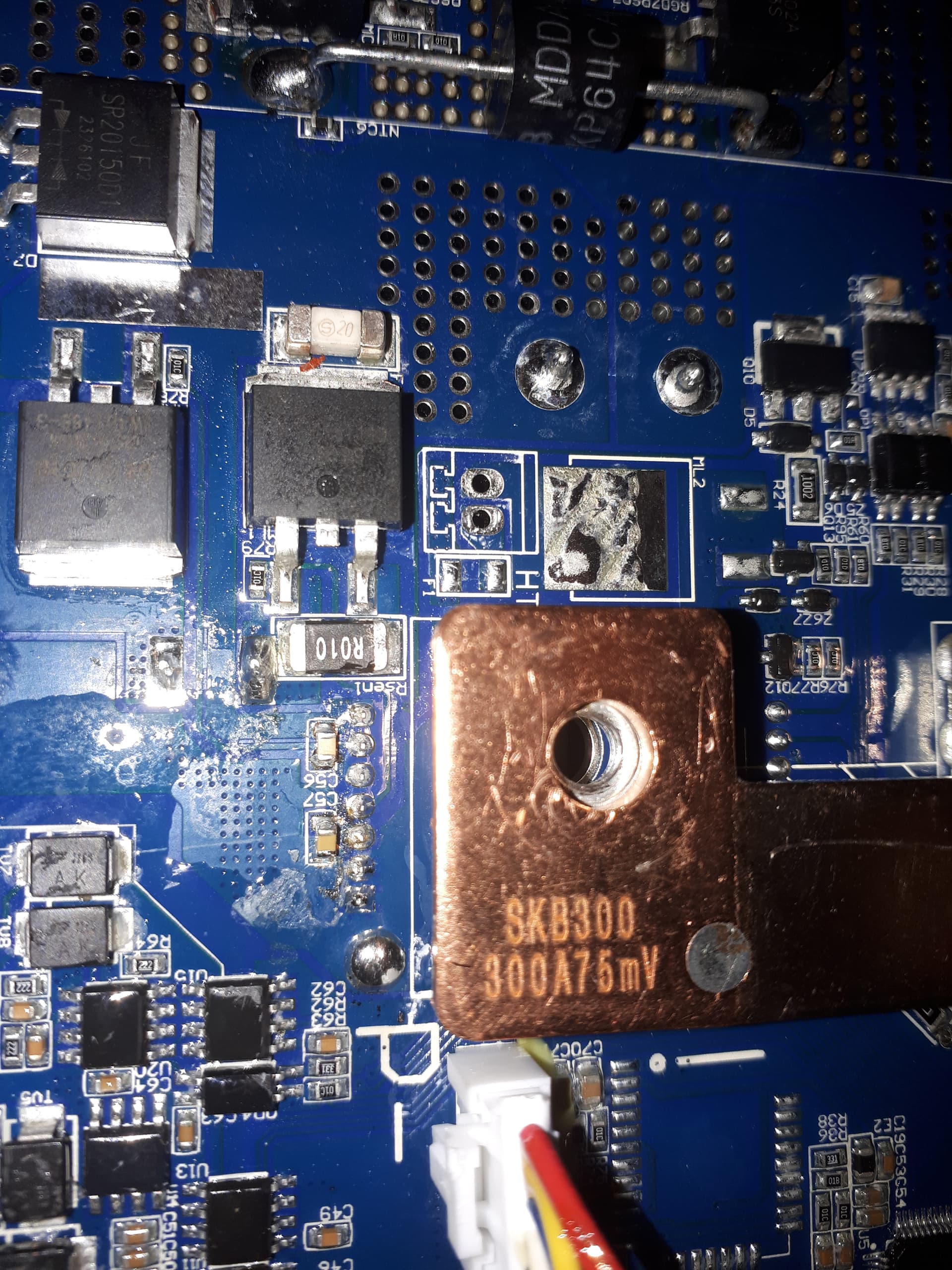

plötzlich und unerwartet stellte kürzlich ein Seplos BMS 2.0 10E V16 die Arbeit ein. Ging aus und ließ sich nicht mehr einschalten.
Messungen ergaben, dass an den Längsreglern für 3,3V und 5V die Eingangsspannung fehlte. Mit einer Wärmebildkamera konnte ich einen sehr kleinen Tempanstieg an einem SMD-kondensator erkennen ganz kurz beim Einschalten mit dem Taster.
Messung ergab einen niedrigen Widerstand, etwa 25 Ohm.
Übeltäter war C56, habe dann noch C57 ausgelötet weil ich davon ausging, dass die beiden Cs die gleiche Kapa haben.
10uF. Habe dann noch die Spannung an den Cs gemessen, 13.7V und 5.irgendwas.
Dann mit 10uF/16V die 2 Cs ersetzt und das BMS läuft wieder. Falls jemand dasselbe Problem hat.
