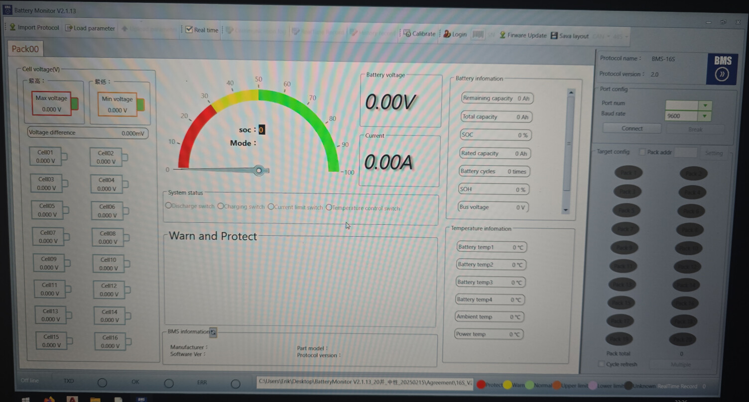

ich habe einen Deye Sun-10k-sg04lp3-eu mit 4x Sunket-ESS LFP5000 Batterien. Wegen eines anderen Problems habe ich den Sunket Support angeschrieben, für die ich dann das BMS mit einem Laptop auslesen sollte.
Dafür habe ich dann ein Kabel gebaut, wie von denen beschrieben, mit dem mitgelieferten USB Converter.

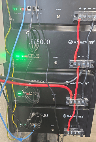

Dieses Kabel habe ich auch wie vom Support beschrieben an die Batterie angeschlossen, das ist das blaue Kabel welches nach oben zum Laptop geht:
Bei mir ist die Master Batterie unten. Es geht also von unten nach oben Master - Slave1 - Slave2 - Slave3.
Wenn ich nun mit dem vom Support bereit gestellten Programm versuche die Batterie auszulesen und auf “connect” drücke passiert nichts.
Folgendes habe ich bereits versucht/ getestet.
  • Batterien vom Wechselrichter getrennt und ganz einzeln, also ohne angeschlossene slaves
  • Das blaue Kabel an alle 3 verfügbaren Ports angeschlossen
  • Die Pin1 + Pin2 Adern und Pin7 + Pin8 Adern mit allen Kombinationen in den converter gesteckt
  • Pins 1, 2, 7 und 8 mit dem Multimeter gemessen, Ergebnis: ca. 4,8V
  • Der USB-Konverter wird vom Laptop erkannt
  • Ich habe den Treiber (CH340, auch vom Support) mehrfach neu installiert und im Geräte-Manager unter Eigenschaften die Baudraten 9600. 19200 und 115200(?) getestet (Nach der installation steht es auf 9600)
  • Verschiedene USB-Ports vom Laptop getestet
  • Den BatteryMonitor mit Administratorrechten gestartet
  • Verschiedene “Import Protocolls” getestet
  • Verschiedene Baudraten im BatteryMonitor getestet
  • Die BatteryMonitor Software vom Support (V2.1.13_2) und was ich von Seplos gefunden habe (V2.1.9)
Ich würde nicht sagen das ich technisch komplett hilflos bin, aber im Moment fällt mir nichts ein was ich noch testen könnte und der Sunket Support konnte mir, nach über 4 Stunden verschiedene Konfigurationen testen, auch nicht helfen.
Wie bekomme ich diese Batterien mit dem PC ausgelesen?
Danke für eure Hilfe, LG Rick

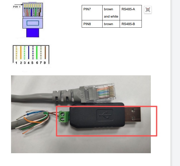

kannst du mal die Pinbelegung des “gebauten” Kabels hier posten?
Welcher COM Port ist im BMS-Studio eingestellt? Welcher COM Port wird dem USB-Adapter im Gerätemanager zugewiesen?
Welche Software von SEPLOS kommt genau zu einsatz? Aktueller Stand ist BMS-Studio V2.0.0.4 für SEPLOS BMS V3.
Die Pin-Belegung ist wie in diesem Bild:
Allerdings habe ich auch schon mit Pins 1+2 getestet und die Kabel auch vertauscht, also insgesamt mit 4 Kombinationen habe ich alles getestet.

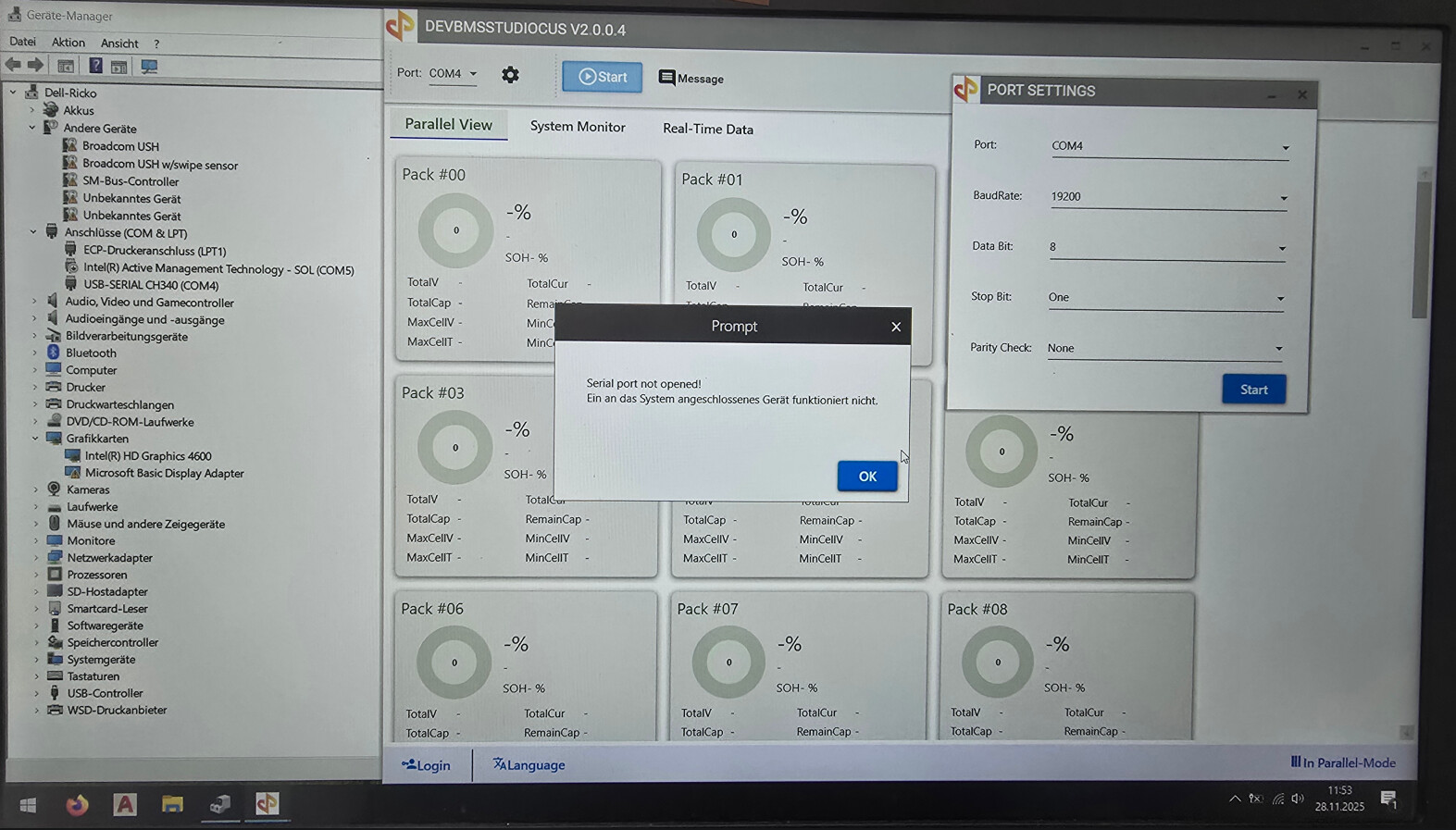

Ich habe diese Software installiert und nun kommt mit jeder der 4 Pin-Kombinationen die Meldung:
“Serial port not opened!
Ein an das System angeschlossene Gerät funktioniert nicht.”

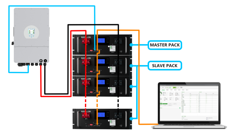

Das Kabel hängt nach wie vor an der Master Batterie nach diesem Schema:
Ist das die Windows-Fehlermeldung?
Neustart von Windoof… mit abgezogenem Adapter und den Adapter erst wieder stecken wenn Windoof eine Weile läuft.
Ansonsten kann es helfen, dem USB Adapter manuell einen freien COM Port zuzuweisen und den dann im BMS Studio zu übernehmen. Standard-Baudrate müsste 19500 sein.
BMS Studio ist auch schnell beleidigt, immer erst den USB Adapter einstecken, einen Augenblick warten und erst dann BMS Studio starten.
Ansonsten, das BMS Studio auf “Parallel mode” rechts unten stellen, dann kann auf jeden Fall erst mal lesend auf alle Akkus zugegriffen werden. Schreibend (“Single mode”) geht nur, wenn kein weiterer Slave mit dem BMS verbunden ist das du auslesen/beschreiben möchtest.
Konfigurationsänderungen am Master werden nicht auf die Slaves übertragen. Eine Änderung an den Mastereinstellungen muss händisch auf alle weiteren Packs übertragen werden.
Die Fehlermeldung kommt von der Software.
Ich habe alle deine Tipps ausprobiert mit dem selben Ergebniss: In dem anderen Programm kommen keine Daten an und hier kommt immer diese Fehlermeldung.

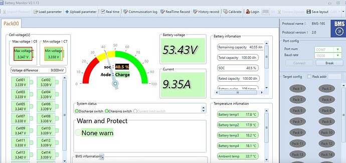

Hi, ich hatte vor ein paar Tagen das gleiche Problem und ein meiner Kumpel auch. Ich habe geade aber das problem erfolgreich gelöst. 1. Regionale Einstellungen (der größte „Fehler“ in dieser Software): Das Programm wurde für chinesische/englische Standards entwickelt. Wenn Ihre Windows-Einstellungen ein Komma als Dezimaltrennzeichen verwenden (z. B. 0,00 V), friert die Software während der Initialisierung ein. Geh zu Systemsteuerung -> Uhr und Region -> Zusätzliche Einstellungen und ändere das Dezimalzeichen von einem Komma (,) in einen Punkt (.). Das Programm neu starten. Dann wird die Schaltfläche „Verbinden“ aktiv. 2. Der mitgelieferte Converter RS485-USB funktionieren nicht (bei mir un bei meinem Kumpel). Man braucht einen Waveshare Industrial USB to RS485 Converter with original FT232RL.(z.B. Amazon.de ) 3. Keine weitere Software benutzen, nur BatteryMonitor V2.1.13_20. Seit heute funktioniert bei mir das Program perfekt.
