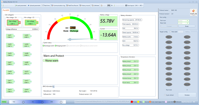

Seplos BMS SOC wird immer wieder auf 100% gesetzt.
nach dem hochladen der Seplos Firmware zeigt mein V16 BMS immer nur SOC Werte zwischen 98 und 100% an. Wenn ich einen Wert in der APP oder über das Win Programm einstelle wird dieser nach einigen Sekunden wieder mit 100% SOC überschrieben.
Habe die Firmware: "Board Bluetooth - CAN1101[V16.07.02_PN01_230328_PCBBLT].ehex" mittels "Firmware update" hochgeladen.
Das Bild im Anhang zeigt die Informationen über das verwendete BMS System.
Hoffe es gibt eine Lösung?
Hab das gleiche Problem Firmware: 16.6 mit Seplos Bms 2 V16
Exakt bei 98,9% springt er wieder auf 99,9% auch die Remaining Capacity springt wieder auf den Ausgangswert.
Problem gelöst, der Techsupport von Seplos hat mir eine neue Firmware für NCM Zellen und den Parametersatz für 14 Zellen installiert, seitdem ist das Problem nicht mehr aufgetreten.
Bei Part-Model steht nach dem Update : 1101-SP20 statt vorher 1101-SP118
