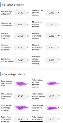

Ich habe die default settings im BMS probiert, die untere Batterie Dip 1 on, obere Dip 5 on.
davor per PC Capacit auf 280AH gesetzt. Rest gelassen.
Dann habe ich mir neue Settings angelegt wie sie Voltmeter gepostet hat. (Dateiendung für Forum upload geändert, nach download auf xml ändern)

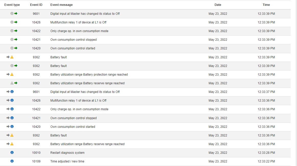

So, einige Updates.
Mein WR war falsch angeschlossen, der N war am off grid Anschluss, es gibt noch einen NTT Anschluss und dann ging der Batteriewechselrichter auch online.
Damit man die Batterie vollbekommt habe ich im Sunny Home Manager den ganzen Tag als Ladezeitraum definiert und er hat auch direkt angefangen zu laden. Problem, er schaltet nach wenigen Sekunden ab und ich sehe auch das die Batterieladeleistung deutlich über 5000 Watt liegt, teilweise sogar kurz eine 6 vorne dran, dann schaltet er ab. Die Meldung lautet dann 1416 - Netzstörung - wegen eine Spannungsunsymmetrie zwischen den Phasen trennt sich das System vom öffentlichen Stromnetz.
Die Ladeleistung habe ich auf 100A begrenzt gehabt, ignorierte er. Dann habe ich den Wert Testweise auf 40A gesetzt -> korrekt eingehalten. Starte ich nun das Gerät neu, oder ziehe mal das CAN Kabel, dann ignoriert er die Begrenzung. Ich muss einen neuen Wert neu speichern, nur dann berücksichtigt er es. Mehrfach reproduziert.
Ob ich Schieflastregelung aktiv habe oder nicht, hat den SMA Sunny Island nicht interessiert, er ballert auch > 4600 Watt rein.
Netzanschlussrichtlinie habe ich DE VDE-AR-N4105:2018 >4,6 kVA ausgewählt.
Was die Batterieverbindung angeht -> Seplos hat mir gesagt ich soll erstmal eine Box anschließen, alle dip auf off und damit ging es auch. Auf meine Frage wie ich die zweite Box dann dranbekomme kam bisher keine Antwort.
Firmware des SI 8.0 ist aktuell.

ok, der Sunny Island hat komische Sachen gemacht, irgendwann hat er kein Setting mehr gespeichert, dann habe ich ihn neu gestartet und er ging direkt in den Einrichtungsassistenten und läuft seitdem.
Das Problem der Dip Schalter für 2 Boxen und Canbus ist auch erledigt - das eine PDF von Seplos muss man von unten nach oben lesen ... im BMS Manual ist es dann andersrum und auch beschriftet welche Box was ist. Also die Masterbox mit Can Kabel zum SMA ist Dipschalter 5 auf on, die Slave box (RS485) ist Dip 1 auf on.
Status ist heute beide Akkus vollgeladen bis BMS abgeschalten hat, nun werden sie leergemacht und ich schau mir mal die Kapazität an.

wie ich das Seplos eingebaut hab und Inbetriebnahm , hat es zuerst immer 5700V angezeigt, also das Komma um 2 stellen nach hinten gerutscht, auch alle anderen werte, auch die einzelnen Zellen und Temperaturwerte. Da habe blöderweise, ohne vorher die Anleitung fertig zu lesen, eine Current Kalibrierung durchgeführt. jetzt zeigt es eigentlich nie einen werte in Ampere an, ob laden oder Endladen. der SOC bleibt natürlich auch stehen. Aber er redet mit dem SI und ich kann ihn auf Lithium Ionen laufen lassen.
ich hatte heute Kontakt mit Seplos (Alan) Viea Remont gehabt und konnte mir nicht helfen, kein zurück Kalibrieren. er meinte auch, mein BMS wäre falsch für diesen Akku.
