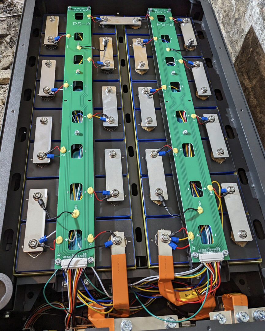

Moin zusammen, ich bin neu hier in der Gruppe und bin gerade dabei einen Speicher von Seplos mit 230A Zellen zusammen zu basteln. Habe auch schon gleich eine Frage. Da natürlich keine Unterlagen dabei waren, wollte ich mal fragen ob jemand die Belegung des Balancer hat? Und noch eine Frage, würde gern zusätzlich noch einen aktiven Balancer von neey verbauen. Ist das überhaupt möglich, wenn ja wie? Wäre über jede Antwort und jeden Tipp dankbar. Wie gesagt, bin neu mit dieser Materie, also bitte nicht gleich lünchen. :wink:

Neey einfach parallel zum BMS anschließen - wichtig ist das der Balancer recht spät startet und Du kannst den Seplos belancer dann am besten deaktiveren.

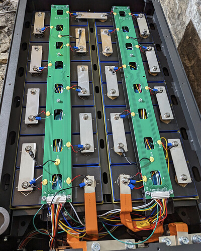

Habe auch gestern einen Neey 4a zusätzlich zum passiven Balancer in meinen Seplos Mason installiert. Hier ein Foto davon, vielleicht hilft es Dir weiter.
Das ist genau das, wonach ich gesucht habe, vielen Dank. Wie gesagt, bin neu auf diesem Gebiet und hoffe das mein Speicher nachher auch funktioniert :face_with_peeking_eye::face_with_peeking_eye::face_with_peeking_eye:

@nemothefish hast du denn eigentlich beide balancer parallel am laufen? :thinking: Muss da noch irgendwas beachtet werden. Wie ist das mit den Einstellungen im BMS?

@endurance Neey einfach parallel zum BMS anschließen - wichtig ist das der Balancer recht spät startet und Du kannst den Seplos belancer dann am besten deaktivieren.

Genau, der passive Balancer läuft einfach mit. Der hat im Grunde eh nicht mehr viel zu tun, weil der Neey die Equilation übernimmt. Aber das BMS braucht ja die Werte der einzelnen Zellen.
Meine BMS und Balancer Einstellungen findest du in diesem Post https://www.akkudoktor.net/forum/postid/211188/
Die BMS Einstellungen solltest du aber auf deinen WR anpassen. Bei mir ist es ein SMA Sunny Island 4.4M 13 im Netzparallelbetrieb.
Wenn deine Zellen einmal ausbalanciert sind, kannst du die Startup DifVol auf 0,010 hochsetzen bzw den Neey deaktivieren und nur bei Bedarf balancieren. Das schont den Equilizer und du siehst eher, wenn eine Zelle "aus der Reihe tanzt"
wenn Du die beiden Parameter recht hoch einstellst aber den NEEY etwas enger z.B. ab 15mV Differenz sollte der NEEY quasi alles erledigen. Der passive kommt nur dazu wenn es weiter auseinander liegt. Ich meine Du kannst den Seplos Balancer auch komplett abschaltet - habe aber gerade keinen Zugriff.
Das Posting davor hat ja auch eine menge Beispielsettings. Es gibt das kein setting für alle - man muss mit Verstand "experimentieren" je nach Zellen und Einsatz. Sprich die Vorschläge sind immer nur ein Startpunkt.
@nemothefish Ich habe meinen neey noch nicht erhalten, wie kann ich ihn ausschalten, wenn er in der Box angeschlossen ist?
@kiki387 ich habe mir einen Schlüsselschalter besorgt welchen ich zusätzlich in die Frontplatte gesetzt habe und so die Spannungsversorgung vom NEEY deaktivieren kann.

Du kannst es entweder in der App ausschalten (Neey V4) oder wie @DiabloVmax1200 mit einem Schalter die rote (+) Leitung unterbrechen.
