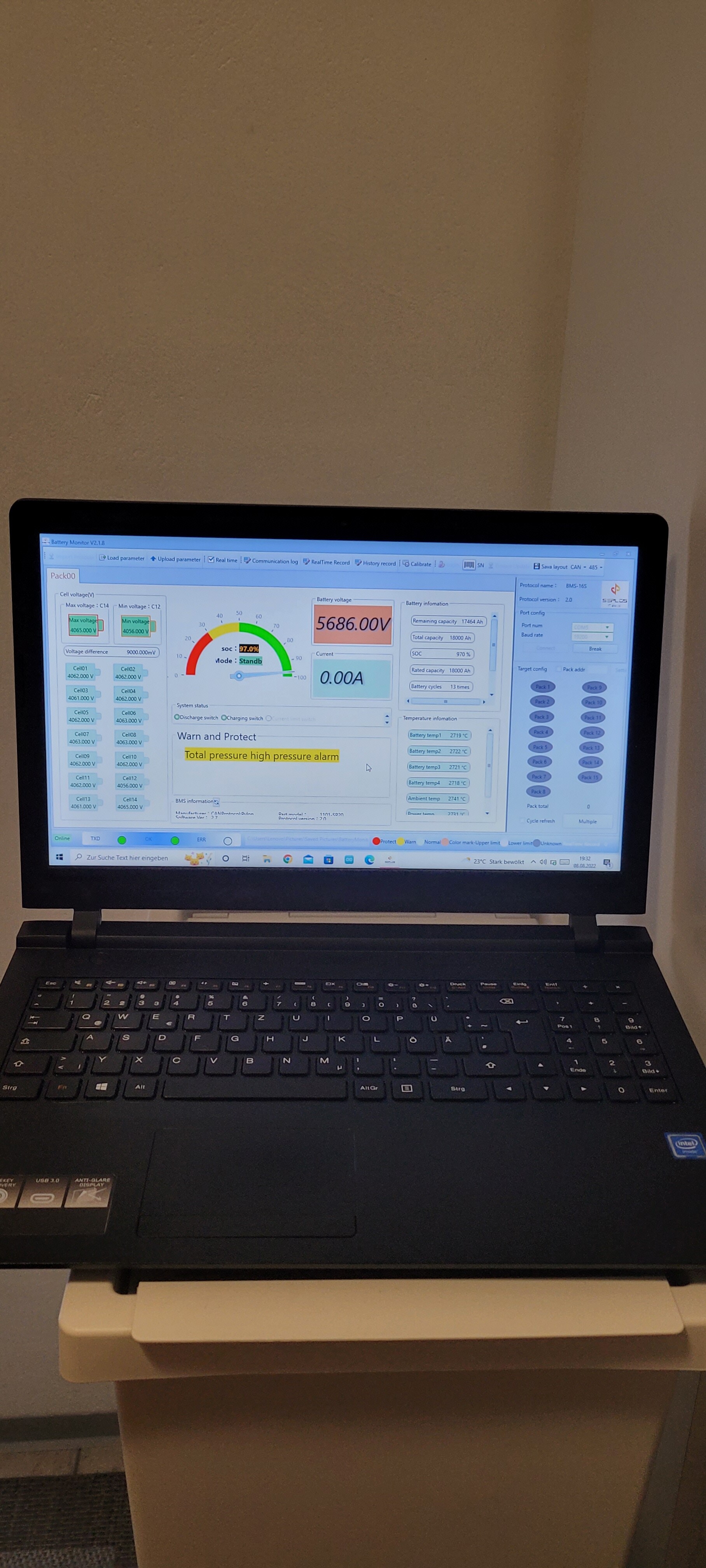

Ich habe mir eine Solaranlage mit 12 kW Leistung eingebaut. Ich verwende einen Solis RHI-5K-48ES-5G Wechselrichter und die Speicheranlage hab ich mir aus E-Auto Batterien selber zusammengebaut mit 48V 14S 9kWh und 180A. Dazu verwende ich das 14S 100A BMS der Marke Seplos. Nun habe ich das Problem, dass der Wechselrichter die Batterien über den Tag auflädt und abends, wenn die vollgeladen sind, zeigt der WR den Fehler ,,no battery" an und schaltet alle Batterien aus. Wenn ich den WR neustarte funktioniert wieder alles. Beim Solis Kundenservice sagte man mir, dass das Problem beim BMS liegt, welches bei einem SOC von 100% den Wert für den maximalen Ladestrom nicht sauber auf 0 Ampere runter regelt sondern weiterhin Strom zulässt. Da dieser Strom von 20A weiterhin vom BMS bei der Batterie angefordert wird, kommt es hier zu Fehlern und die Batterie wird auf Grund des Fehlers vom Wechselrichter erstmal nicht mehr "angesprochen". Um das Problem zu lösen muss ich also herausfinden, warum das BMS nicht sauber ausgelegt auf 0A, wenn die Batterie voll ist. Ich hab mir alle Einstellungen angeschaut, komme aber nicht weiter. Deshalb hab ich die Hoffnung, dass mir hier eventuell jemand weiterhelfen kann.

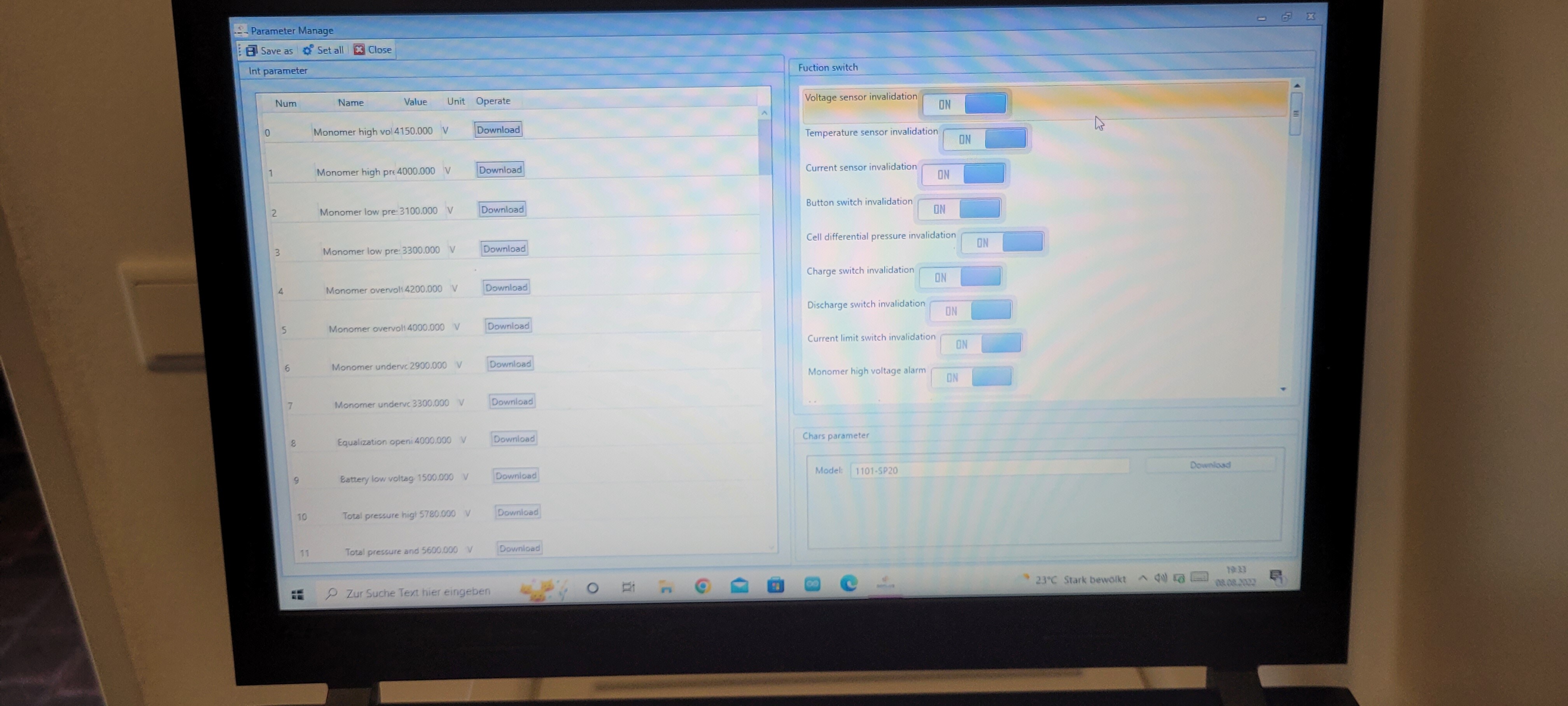

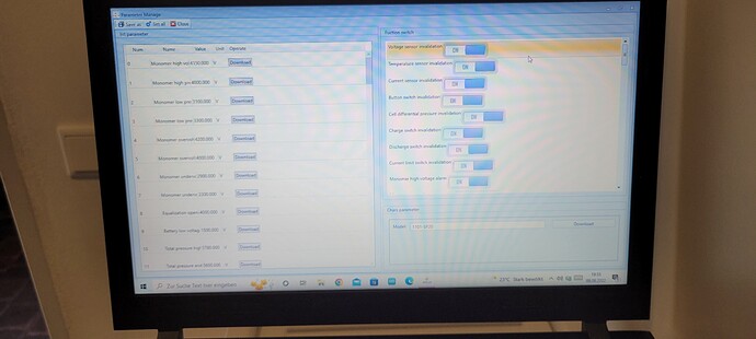

Erstmal fanke für die schnellen Rückmeldungen :D. Ich hab mal die Einstellungen soweit das Sinn gemacht hat von @voltmeter übernommen, dabei hab ich dann aber vom BMS einen Fehler angezeigt bekommen
also hab ich die Einstellungen erstmal wieder zurückgestellt

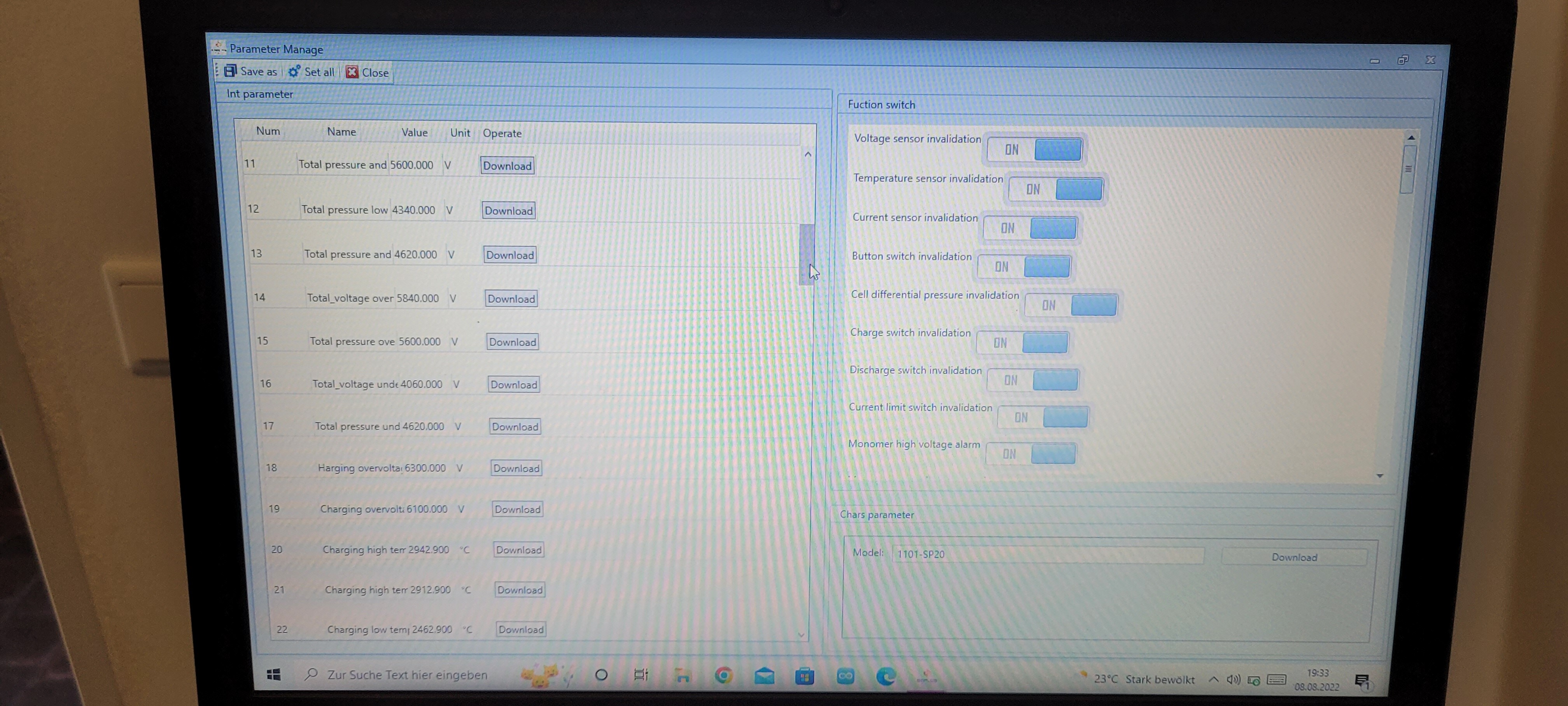

Meine Theorie ist, dass irgendwie die Werte bei Punkt 10 und 15 und dazwischen nicht ganz korrekt eingestellt sind, ich hab da aber schon verschiedene Werte durchprobiert und hat alles leider zu nichts geführt
