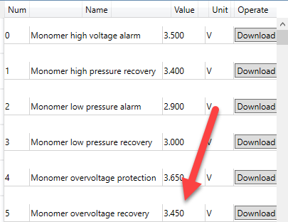

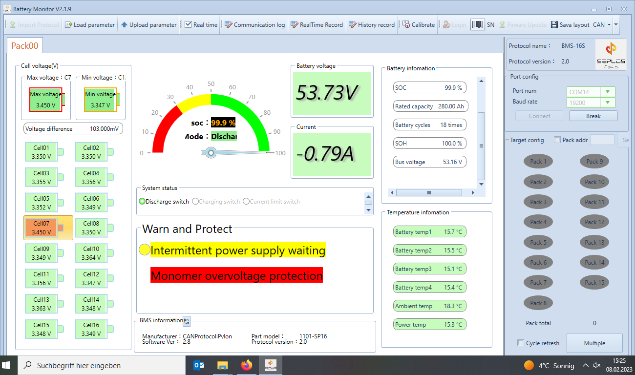

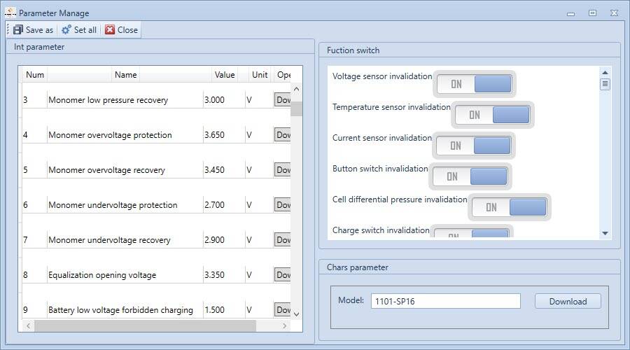

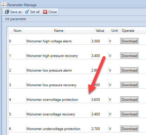

Seit gestern wird der Akku auf 100% geladen, heute habe ich mich mal ans BMS angestöpselt und gesehen das einer der beiden Packs in "Monomer overvoltage protection" anzeigt.
Verstehe nur nicht ganz warum ,da die Zellspannungen ja unterhalb von 3,65V sind.
@solarandi habe die "Monomer overvoltage recovery" auf 3,45V gesetzt. Jetzt ist der "Protection Fehler" vorerst mal weg

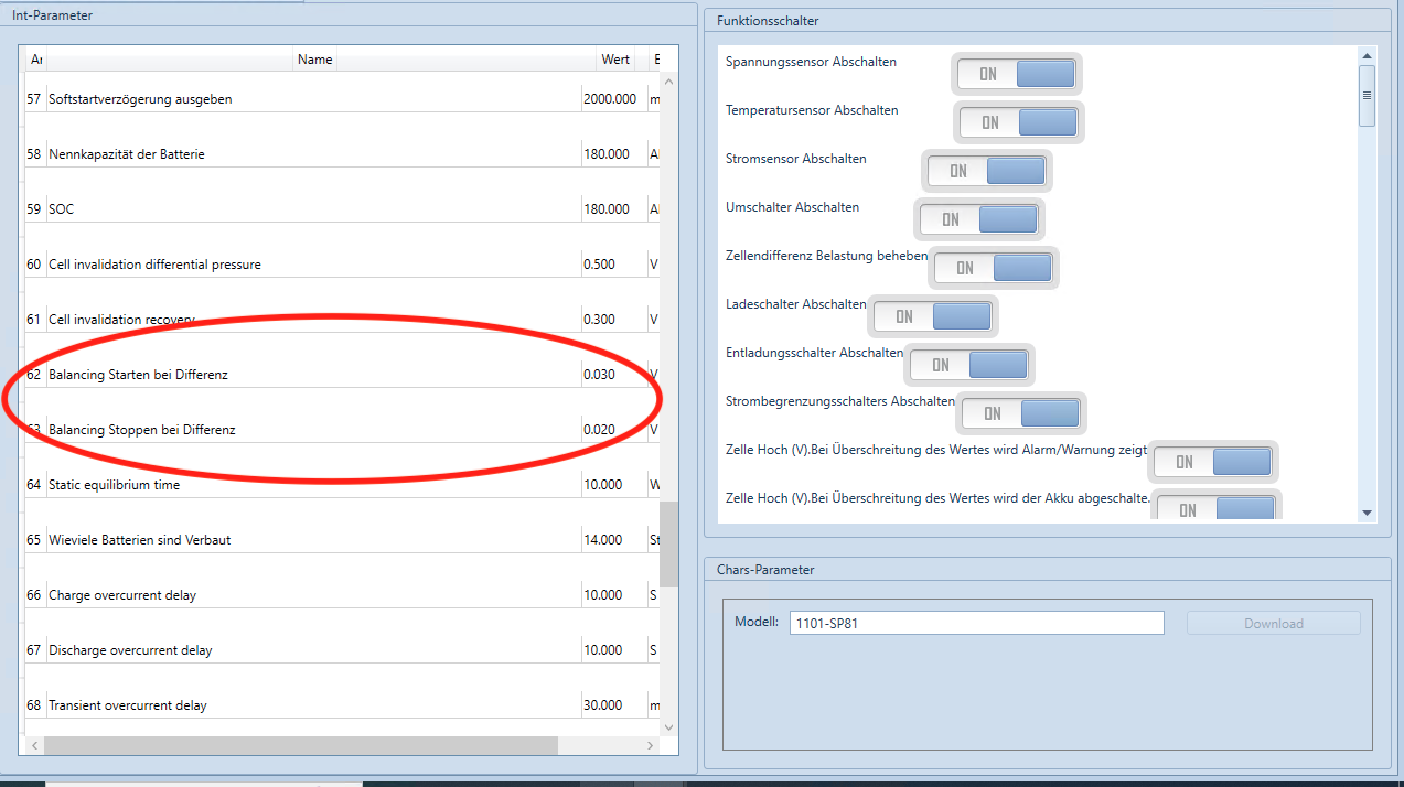

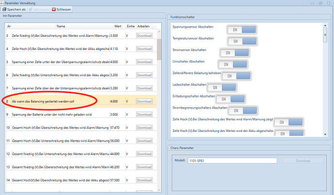

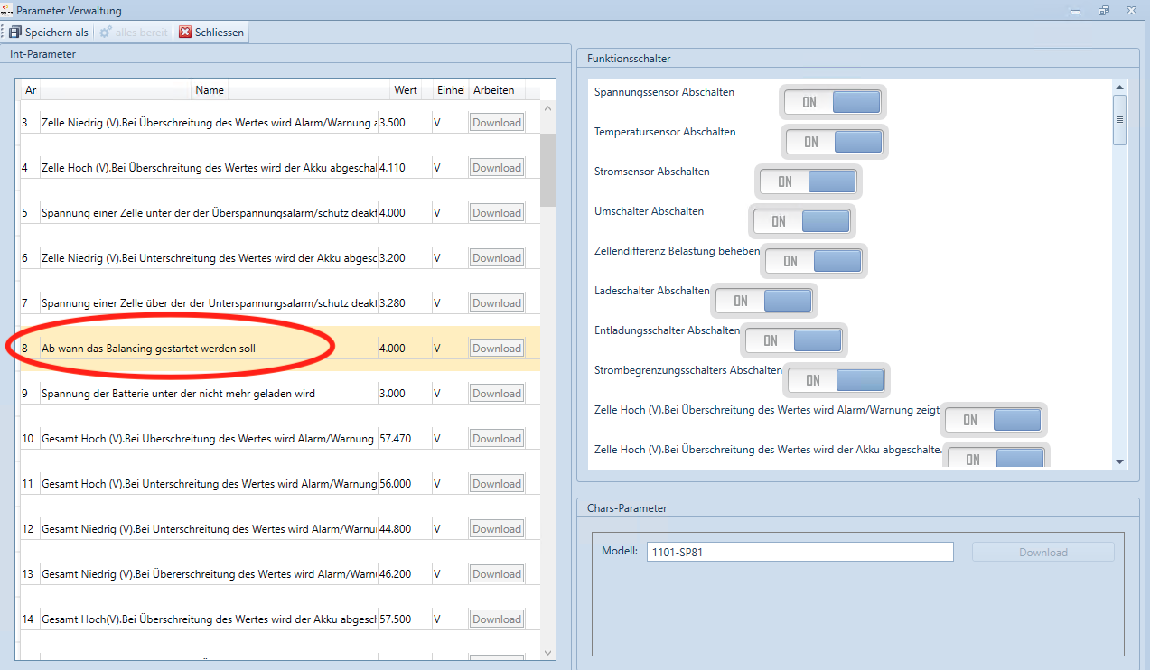

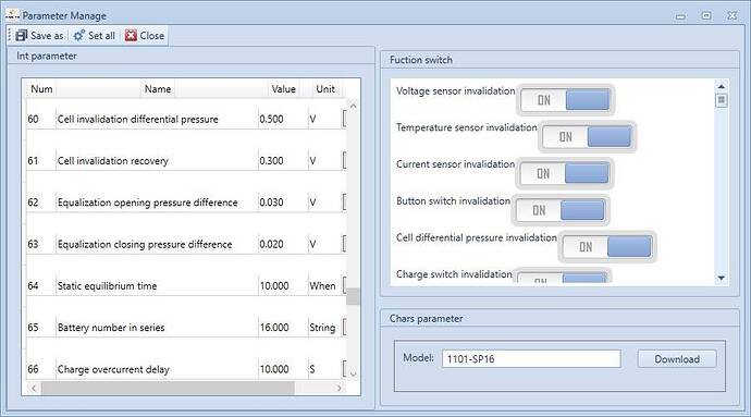

Welcher Parameter legt eigentlich fest bei welcher Spannung der Zellausgleich beginnt ?
@pi_noob15

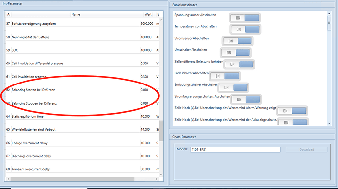

Hallo, Parameter 8 zum Einstellen und 62. und 63. im welchem Bereich.
@headmaster vielen Dank für die Info ?

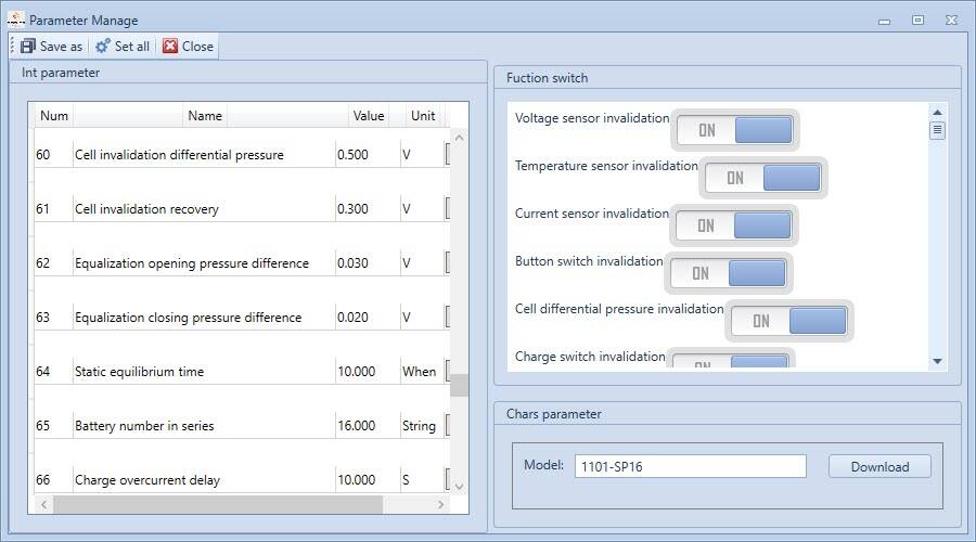

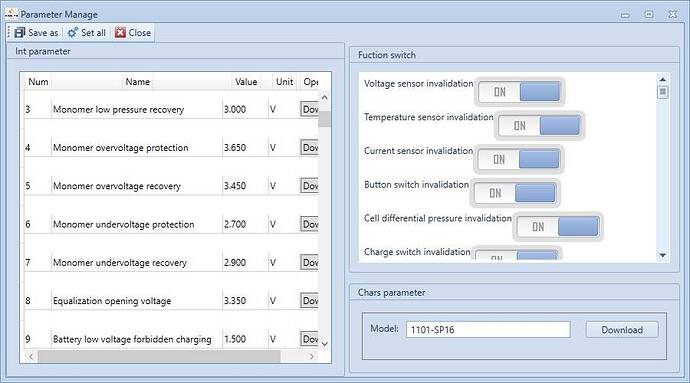

meine Parameter habe ich mal angehängt.
Hast du die Parameter selbst ins deutsche übersetzt ?

Ja hab ich mir selber übersetzt... ?
