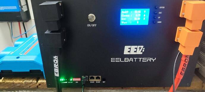

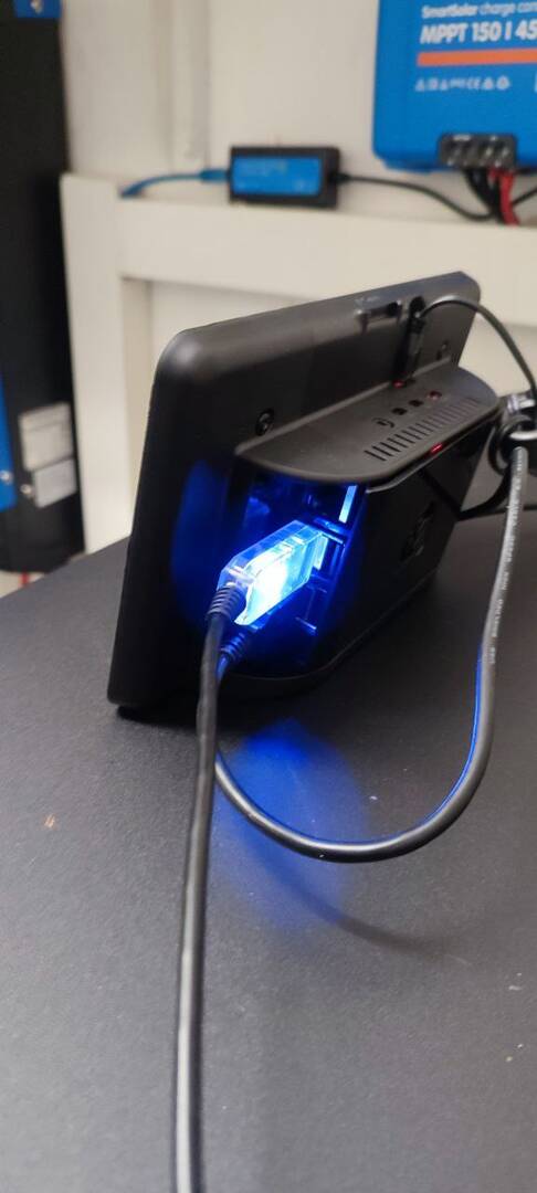

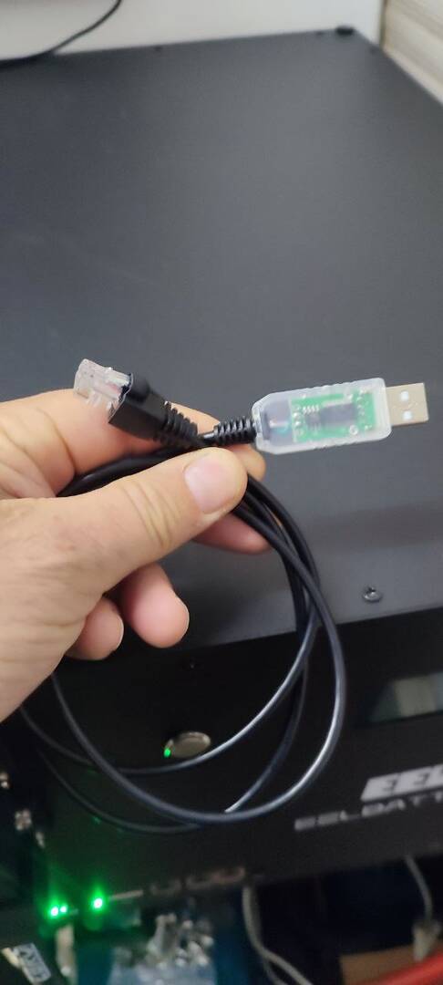

Hallo zusammen! Ich würde gerne das Mars Battery Case mit Seplos BMS in mein VenusOS (Raspberry) einbinden. Dazu habe ich schon in der BMS PC Software bei Inverter CAN den Victron angegeben. Verbunden habe ich das Battery Case mit dem RS485<->USB Kabel (CAN Buchse) und am Raspberry via USB. Wie kann ich das Seplos jetzt im VenusOS sichtbar machen?

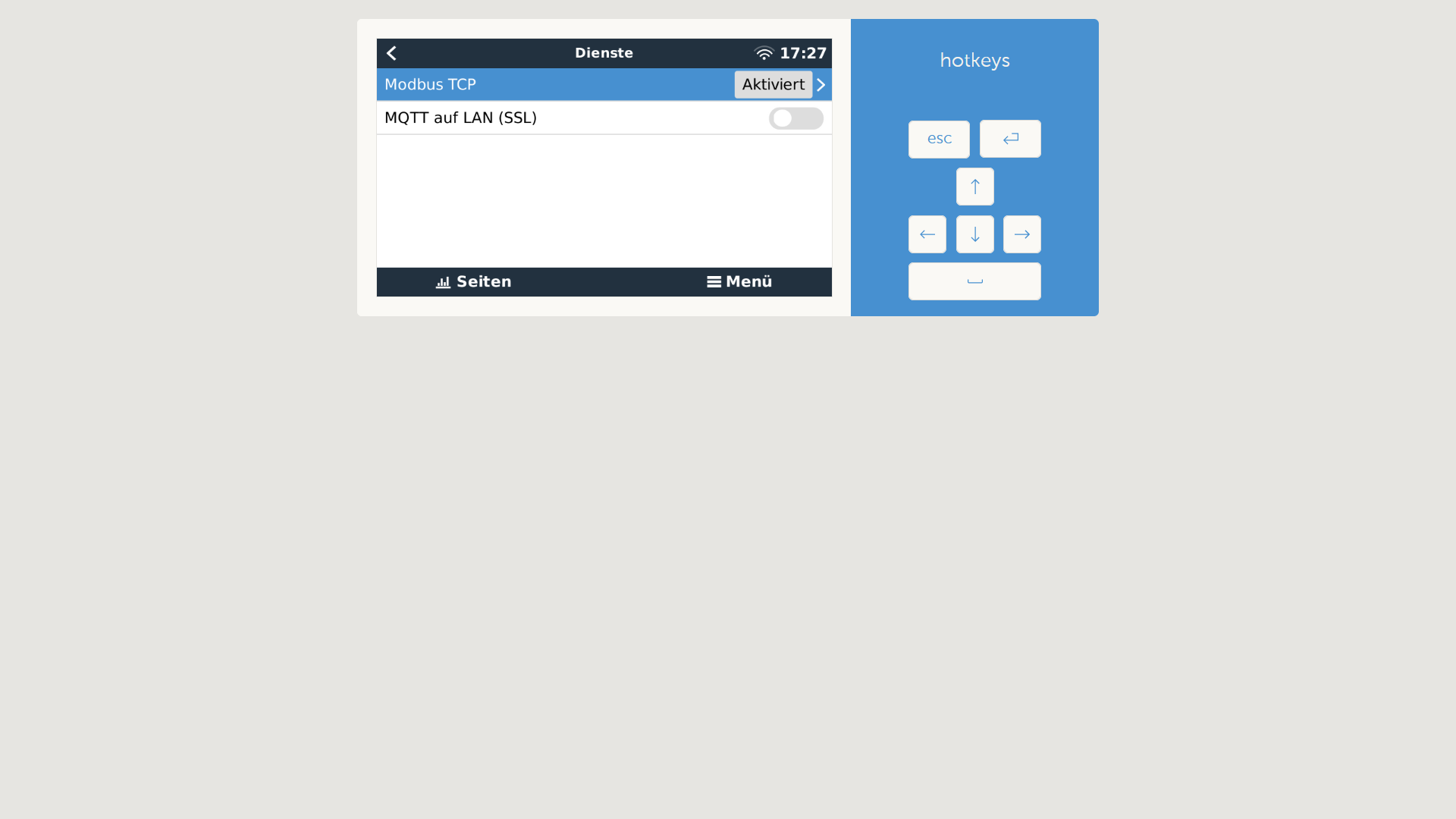

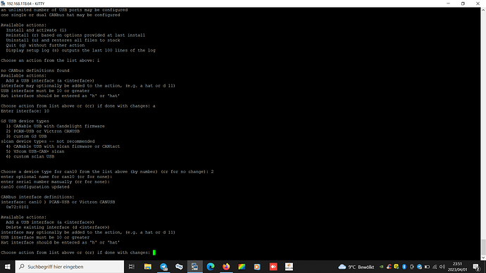

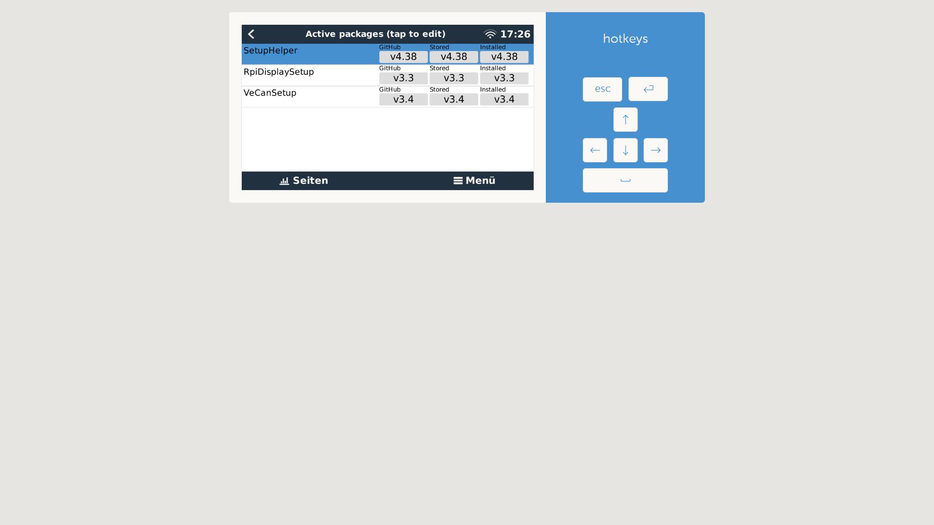

Bei Off-grid-garage habe ich die info bekommen, das ich ein VeCanbus installieren muss. Ich habe den Setuphelper auf meinem VenusOS und darin habe ich den VeCanbus installiert.
Reboot hab ich auch schon gemacht, aber VeCanbus ist nicht in den Services gelistet

Kann es vielleicht sein, das das Kabel einfach nicht das richtige ist?
Ich glaube langsam das Kabel ist kaputt oder einfach nicht das richtige.

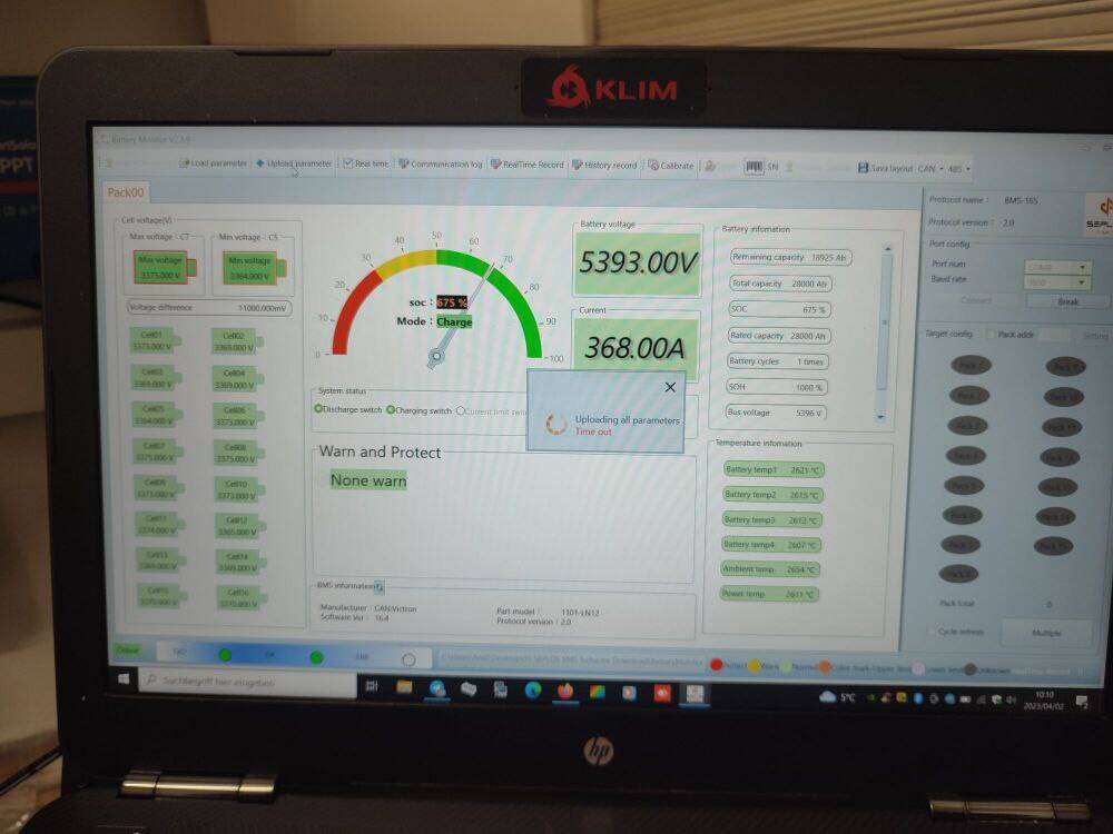

Wenn ich das Laptop anschließe kann ich zwar alles schön sehen, mich via admin einloggen, aber einstellen kann ich damit nichts. Ständig Timeout.
Edit: Ich habe jetzt von dem Battery Monitor eine Version niedriger genommen, und jetzt kann ich Einstellungen machen über die Software.

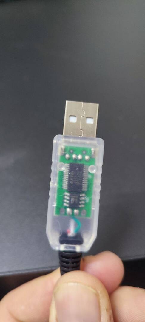

Problem erkannt: Das Kabel is wohl nur für den PC
Gibt es denn ein Kabel das man an die Can Buchse und an den Raspberry (USB ) anschließen kann?
Nicht zu fassen, wie man sich drei Tage mit so einem Kabel und VenusOS beschäftigen kann ?
@nefetz Habe auch das Problem. Hast du ein passendes Kabel gefunden oder wie hast du die Anbundung an den Pi gelöst?
es wird so etwas benötigt „https://www.waveshare.com/rs485-can-hat.htm„ einen CAN Adapter für den RPI.
