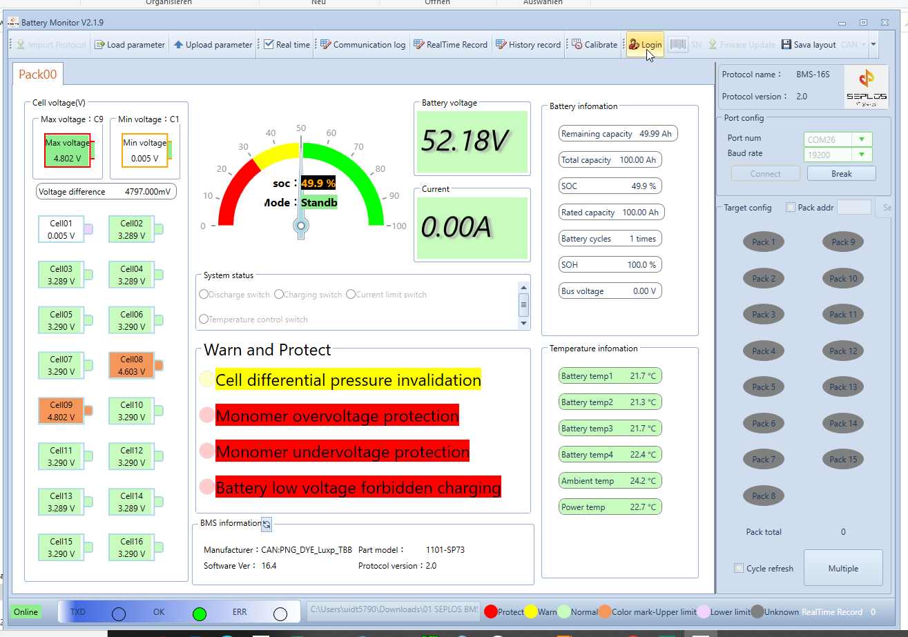

wollte heute mein Batteriepack auf ein 100A V16 Seplos BMS umbauen. Leider bekommen ich teilweise unsinnige Werte für die Zellspannungen.
Reihenfolge der Kabel hab ich mehrmals nachgemessen. Direkt am Stecker und sogar auf der Platine an den Lötpunkten vom Steckersockel.
Kann keinen Fehler finden. Ein aktiver JK Balancer, der parallel hängt, zeigt die richtigen Spannungen.
Hattet ihr schon mal sowas?

Ich würde sagen da ist beim anschließen was schief gelaufen.
Zelle 1 vlt GND oder so falsch angeschlossen und Zelle 8-9 sind ja genau die beiden Zellen wo zwei Kabel angeschlossen werden.

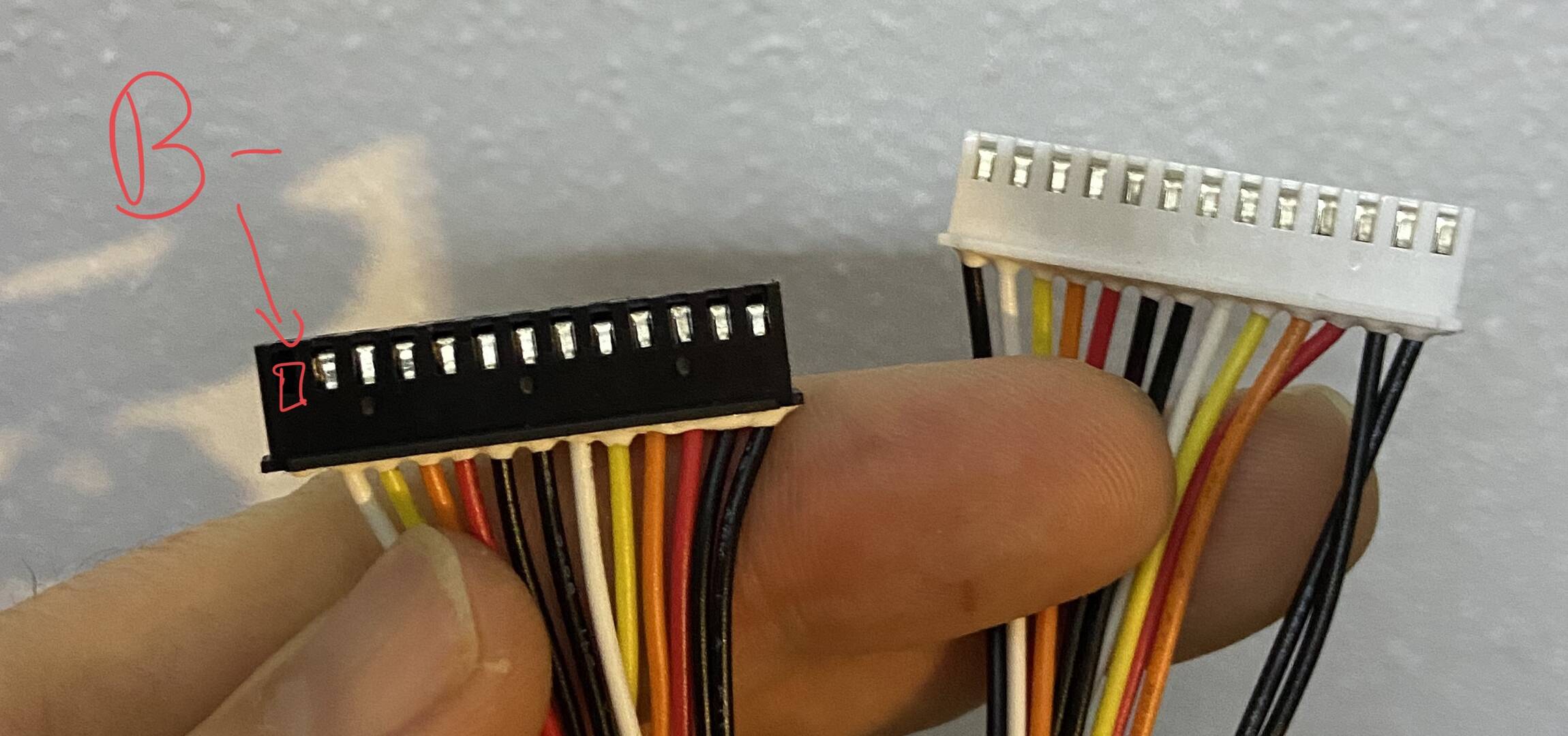

Danke für die Hinweise. Schaut so aus, als hätte ich falsch geklemmt. B- gibt es nicht am schwarzen Stecker. Angefangen erstes Kabel mit B-, somit stimmt die 0V Messung über Zelle 1 ?. 8-und 9+ nicht doppelt geklemmt, weil mit B- braucht man ja 17 Leitungen….Testen kann ich erst morgen, bin aber optimistisch.

Jetzt alles richtig geklemmt, Spannungen Zelle 8 und 9 sind nun richtig. Zelle 1 war immer noch falsch.
Probehalber mal B- auf den ersten Kontakt gegeben und siehe da, alle Spannungen stimmen.

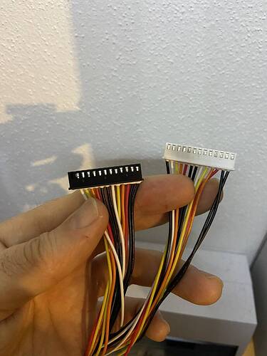

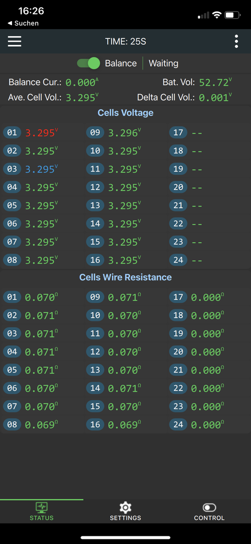

@linuxdep Mein Problem war, dass in dem schwarzen Stecker der 1.Pin einfach gefehlt hat. Das ist B-/Zelle1-. Musste selber auf ein Kabel einen Pin crimpen und in den Stecker einpinnen. Seitdem funktioniert das BMS, Display und Bluetooth ausgeklammert…Das hat anfänglich zu der Verwirrung geführt. Begonnen hatte ich mit Zelle1-, Zelle 1+,Zelle2+…das ist aber falsch, wenn im gelieferten Stecker das erste Kabel fehlt.

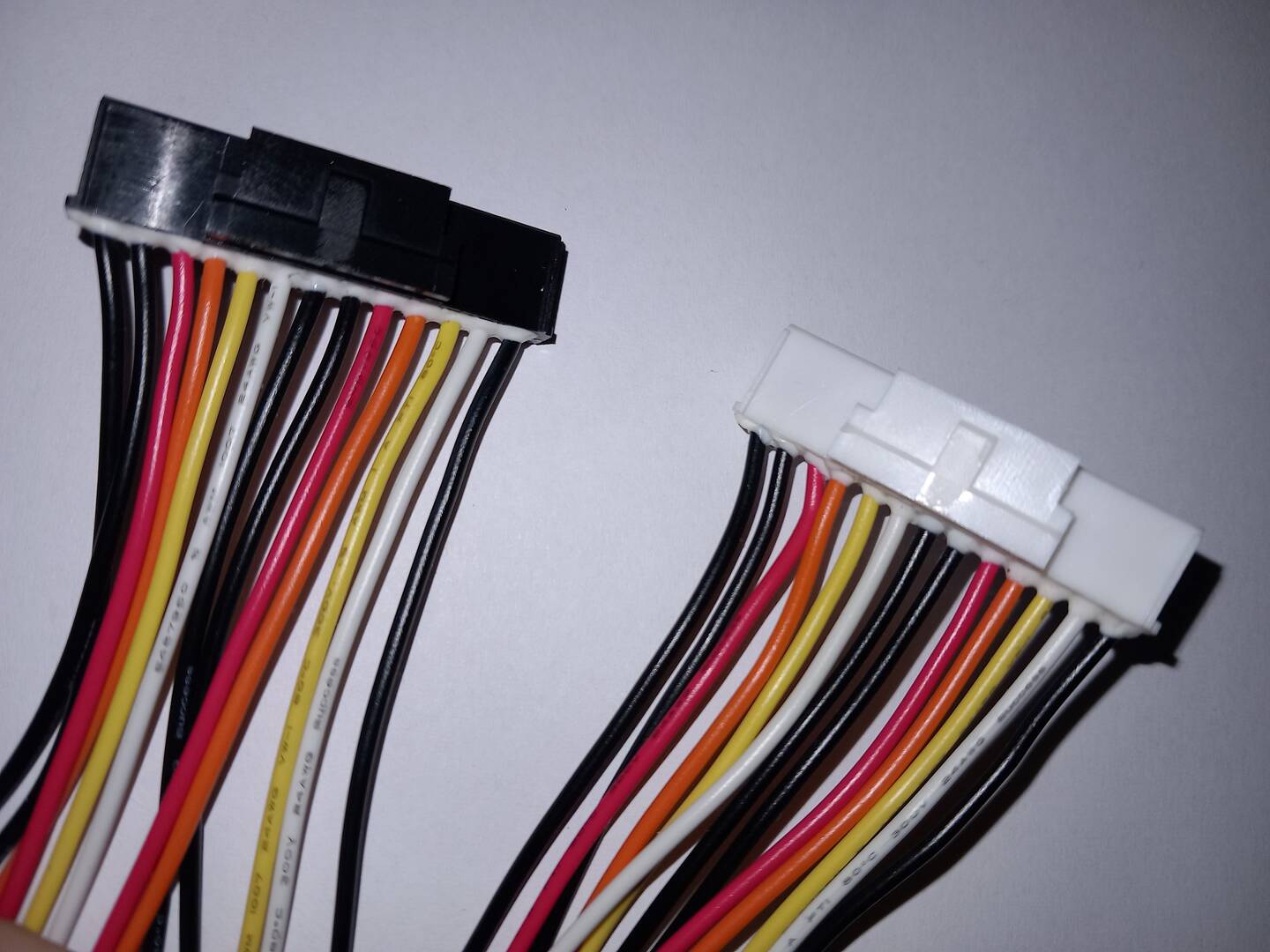

bei meinem Seplos 16S wird noch ein Kabel bei Zelle 9 an das Minus angebracht, ist ein schwarzes Kabel vom 2ten Stecker!
@josdag Kabel Seplos die zwei schwarzen neben einander sind temp sensoren und mit den Dateien bei google drive unten sollte alles klappen
