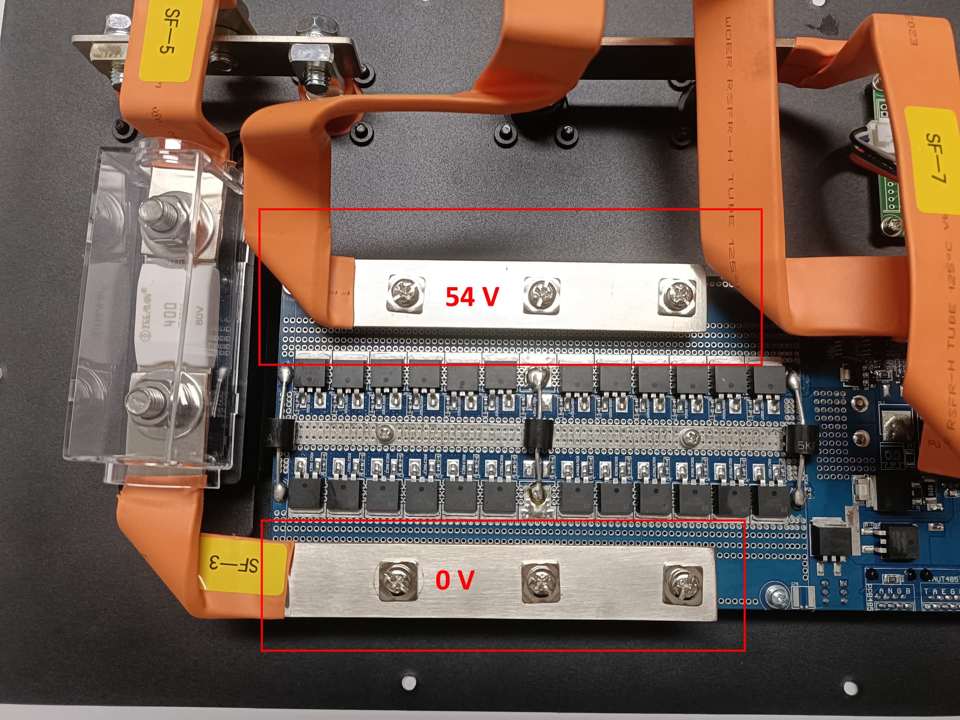

Hallo Leute,
Seit heute dürfte mein BMS von Seplos defekt sein?!
Am Deye WR und auch am Display wurde die richtige Spannung (~54V) angezeigt, aber der WR konnte keinen Strom mehr vom Speicher ziehen bzw. diesen auch nicht mehr laden.
Habe dann das BMS ausgebaut und die Spannungen (mit angeschlossenen Zellen) gemessen (siehe Bild).
Was ist hier das Problem? Sind hier einfach die MOSFETs defekt bzw. habe ich einen Chance das selbst zu reparieren?
Danke und LG!
einen defekten Mosfet würde man erkennen. Ansteuerung durchmessen
such mal im netz nach seplos diode d4 replacement
@indigo Kann hier nur einen Eintrag im DIY Solar Forum finden, aber leider ohne detailierte Beschreibung...
hab die operation selbst bereits bei einem meiner seplos v2 durchführen müssen weils von einem auf den anderen tag einfach tot war
Diode D4 ist in Ordnung, dürfte ein anderes Problem sein.
Bei mir sieht das PCB etwas anders aus als im Replacement Guide dargestellt.
Wahrscheinlich handelt es sich um eine andere Version?
Wie kann ich herausfinden, ob mein BMS die Version V2 oder V3 ist?
