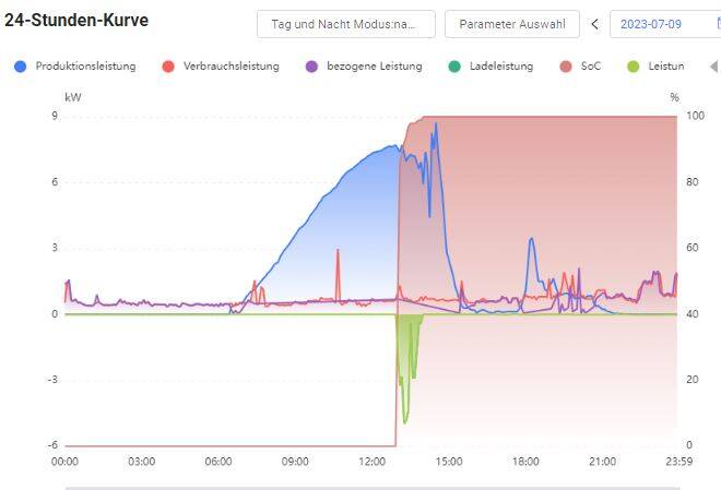

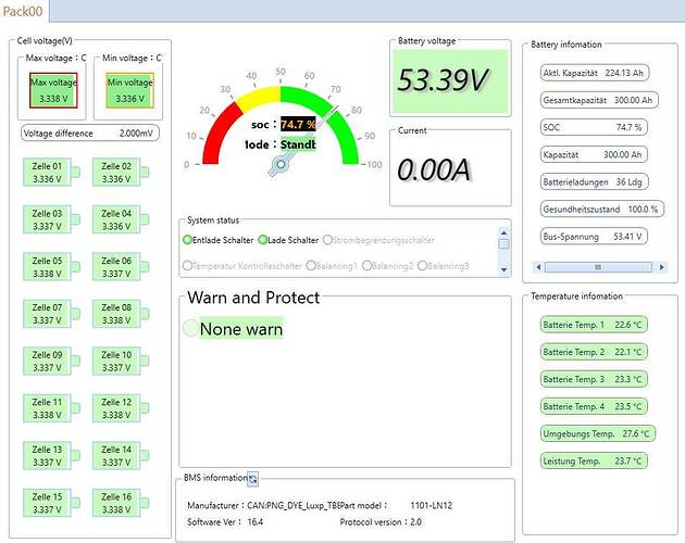

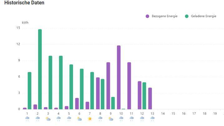

ich mache den Thread auf, da sich mein Seplos BMS (eel Variante) abschaltet und für mein Deye 12k nicht mehr nutzbar ist.
Meine Anlage ist seit April in Betrieb. (10,6 KW auf dem Dach, Deye 12k Hybrid, eel Batteriegehäuse mit 16*304Ah Zellen, Neey als active Balancer)

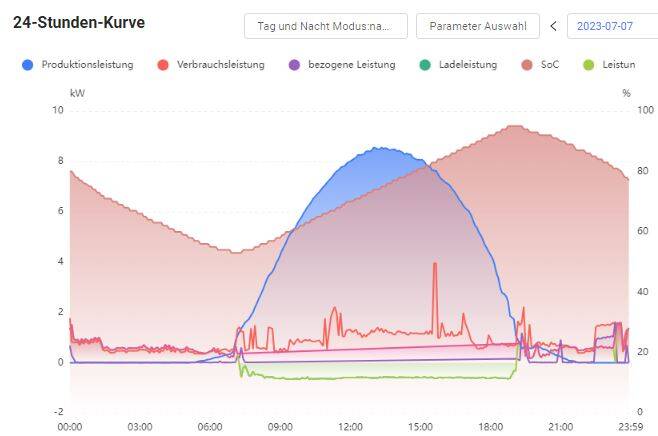

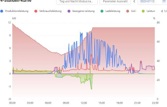

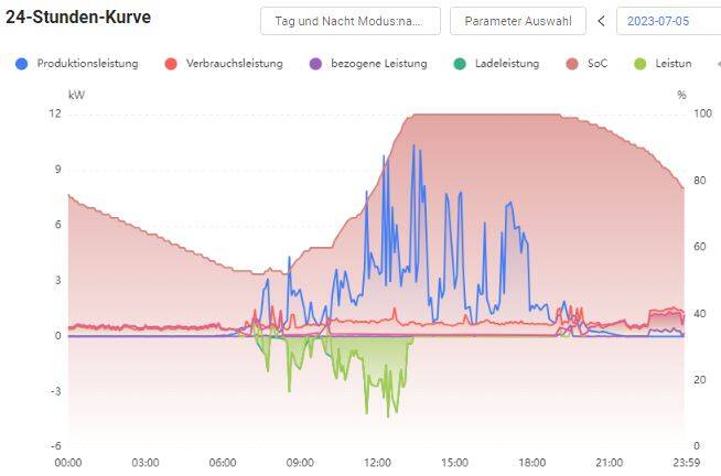

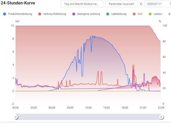

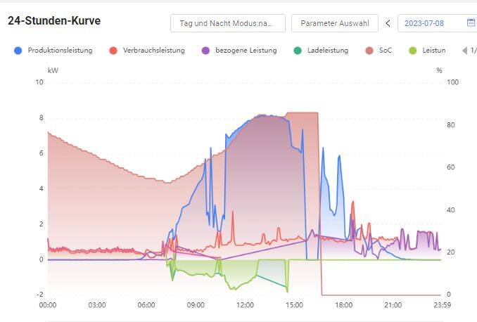

Nachdem mir der Fehler aufgefallen war, habe ich die Aufzeichnungen und LOG Files des Inverters angesehen.
Mir ist Aufgefallen, dass manchmal ein Strombezug vom Grid erfolgte und die Batterie nicht weiter geladen wurde.
Gestern wurde sie bis 75% geladen, dann ist sie offline gegangen und lies sich nicht mehr in Betrieb setzten.
Ich hab den Deye jetzt erstmal auf NoBattery umkonfiguriert.
Ich kann also kein Strom mehr in die Batterie laden geschweige den entladen.

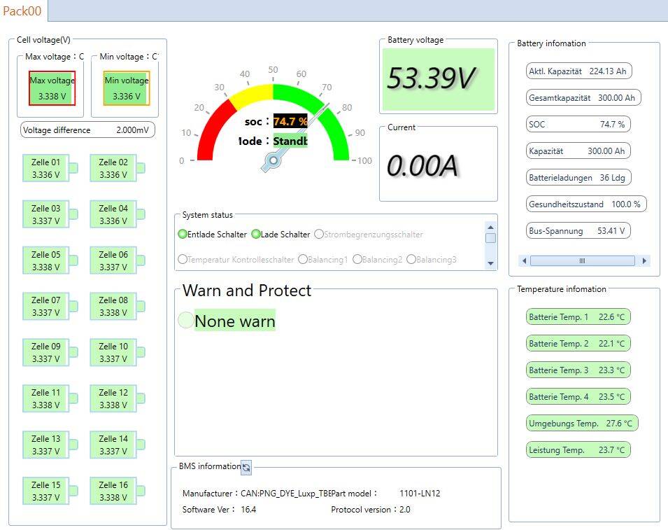

An der Leitung nach dem BMS habe ich aktuell 2,2Volt anliegen. Auf Batterieseite zum BMS sind es 53,7V und alle Zellen ausbalanciert.
Jetzt habe ich gestern Abend schon in unserem und in einigen anderen Foren gesucht und bin fündig geworden. Ich bin nicht der einzige, jedoch gibt es scheinbar keinen direkten Thread hierzu.
Kennt Ihr das Phänomen und hat jemand diesbezüglich schon Kontakt mit eel aufgenommen?
Gruss Rainer
Bilder vom Ladeverlauf der letzten Wochen hänge ich später an.
Nachfolgend eine die Screenshots
  1. Übersicht des Stromkaufs vs geladene Energie
  2. Status meines BMS
  3. -6. Ladeverlauf für verschiedene Tage anfangs ok, später :frowning:
