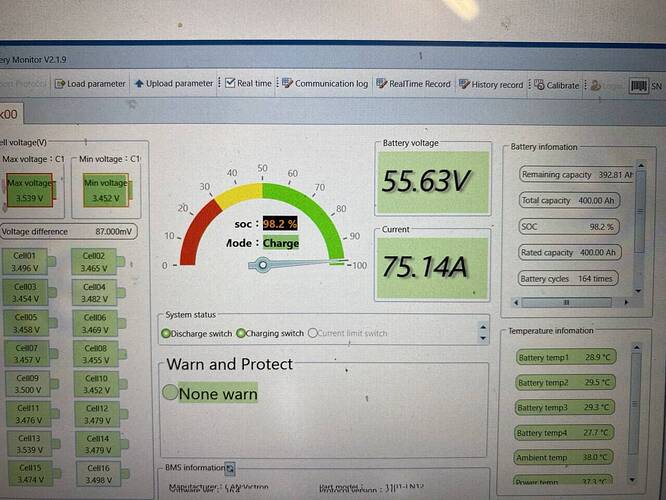

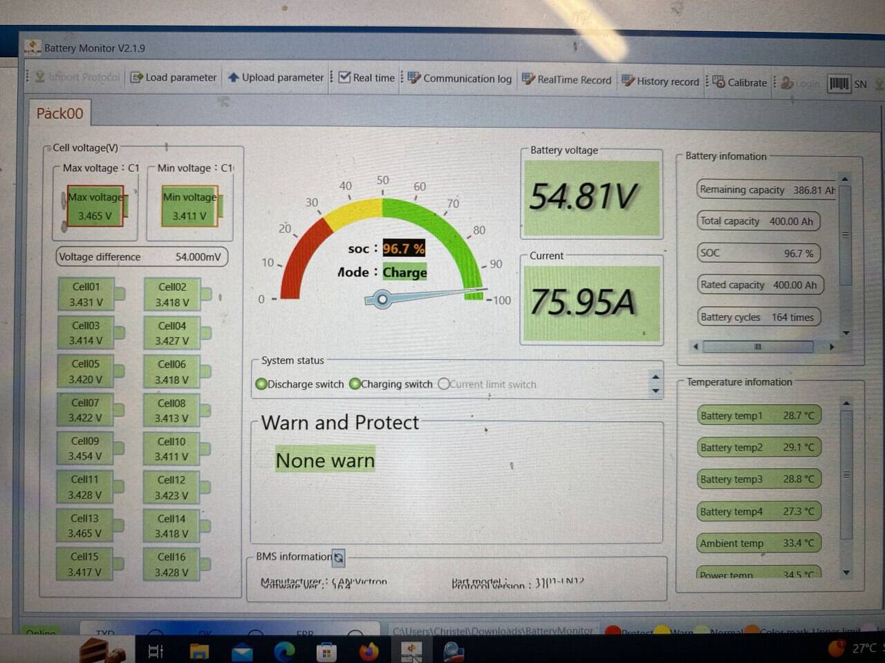

Bild 1: 96,7% Ladezustand, 386,95Ah, 3,465V Max geladene Zelle, 54mV Zelldifferenz, 75,95 A Ladestrom.

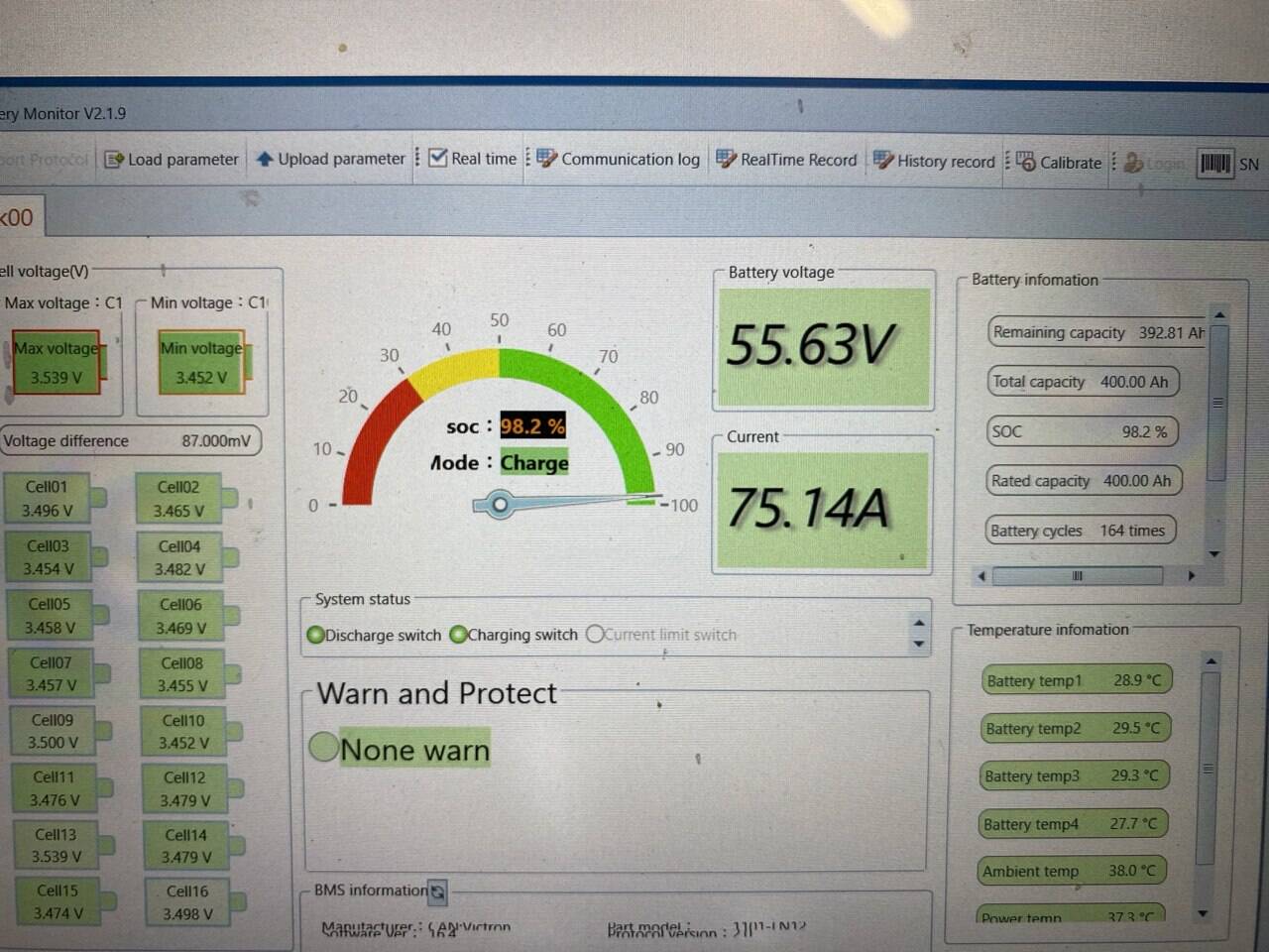

Bild 2: 98,2% Ladezustand,392,81Ah, 3,529V Max geladene Zelle, 91mV Zelldifferenz, 49,83A Ladestrom.

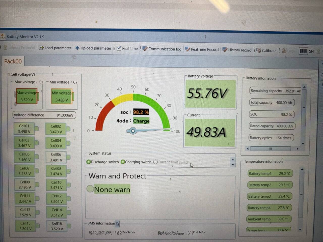

Dann steht der Ladezustand bei 98,2% und 392,81Ah, obwohl mit 75,14 A weiter geladen wird siehe Bild 3

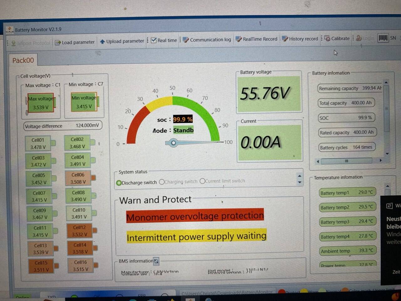

Dadurch wird automatisch irgendwann bei einer Zelle die Maximale eingestellte Obergrenze erreicht und dass BMS geht auf Störung. Dabei springt der Soc auf 100% und 399,99Ah. Siehe Bild4
ein absenken des Monomer high voltage Alarm hat leider keine Veränderung ergeben.
124mV Spannungsdifferenz. Das ist jedenfalls nicht so gut und könnte die Ursache des Problems sein.
Ich hatte bei meinem Speicher anfangs ein ähnliches Problem. Noch bevor deine schwächste Zelle die Mindestspannung für den SOC reset erreicht, sind ja schon mehrere Zellen im Überspannungsbereich.
An deiner Stelle würde ich die Zellen unbedingt erstmal ausgleichen.
Meinem Speicher habe ich einen neey 2A active balancer verpasst, seit dieser einmal ordentlich ausbalanciert hat, habe ich keine Probleme mehr gehabt.
Du kannst aber auch mit einem Labornetzteil, falls du eins hast, die Zellen einzeln auf 3,5 Volt laden. Wenn alle Zellen in Ordnung sind, könnte das schon reichen um dein Problem zu lösen.

Das Verhalten was du siehst ist völlig normal, deine Batterie ist nicht ordentlich gebalanct.
Die 98,2% oder was auch immer da angezeigt wird hat sich das BMS ausgerechnet über die Spannungen Ströme und Zeit. Das ist kein Augenblicks-Messwert.
Das BMS kalibriert sich selbst immer wieder auf 100% und zwar wenn die Maximalspannung einer Zelle oder des Gesamtpacks erreicht ist und eine bestimmte Zeit gehalten wird, ich glaube nach 30min.
Das Top-Balancing kannst du entweder manuell machen ODER einen besseren Balancer (mit größeren Balancingströmen) parallelschalten ODER das System einfach mal ein paar Tage laufen lassen, ggf. auch nachts mal laden, damit das Seplos mit seinen <200mA Balancingströmen das selbst macht. Das kann aber dauern. Bei mir waren die Spannungen um über 200mV auseinander, das Seplos-BMS hat mehrere Tage gebraucht um das auf 10mV Differenz auszubalancieren.
