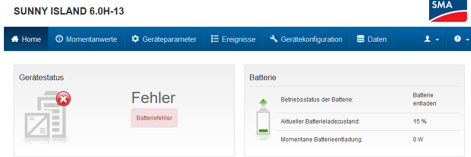

Seit heute morgen habe ich einen Fehler am Sunny Island "Batterie Fehler" laut WebIF.
Der Akku ist bei 15% und soweit ich es von unterwegs deute hat das BMS abgeschaltet. Ich habe dann den Fehler im Sunny Island gelöscht und heute bei Energieüberschuss versucht den Wechselrichter wieder zu starten, was jedoch nicht funktioniert hat.
Daher gehe ich davon aus, dass das BMS einen Fehler detektiert hat, und der Wechselrichter dadurch abgeschalten hat.
Nun meine Frage, wie bekomme ich das ganze wieder ans laufen ?
Muss ich im BMS schauen ob Fehler vorhanden sind, und evtl. aktive Fehler löschen oder quittieren, damit ich das BMS wieder dazu bekomme das der Wechselrichter lädt ?

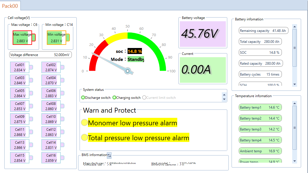

Folgende Fehler zeigt mir das BMS an:
Alles richtig 2.8v ist Akku leer.
Soc ist falsch, wahrscheinlich ist die Messung vom seplos shunt zu niedrig. Kann man kalibrieren.
Du kannst mit nem externen netzteil auf ca 3.1v aufladen dann müsste das wieder laufen.
Ansonsten im si Handbuch lesen wie man den Akku notstartet

ich habe mir jetzt gerade so geholfen dass ich bei einem BMS die beiden Werte etwas niedriger gestellt habe(die Datenverbindung zum zeiten BMS getrennt).Nach Neustart des ersten BMS war der Fehler weg. Dann beim Sunny Island auf Netzladen gestellt und gestartet. Dann hat der Ladevorgang begonnen und beide BMS werden geladen.
