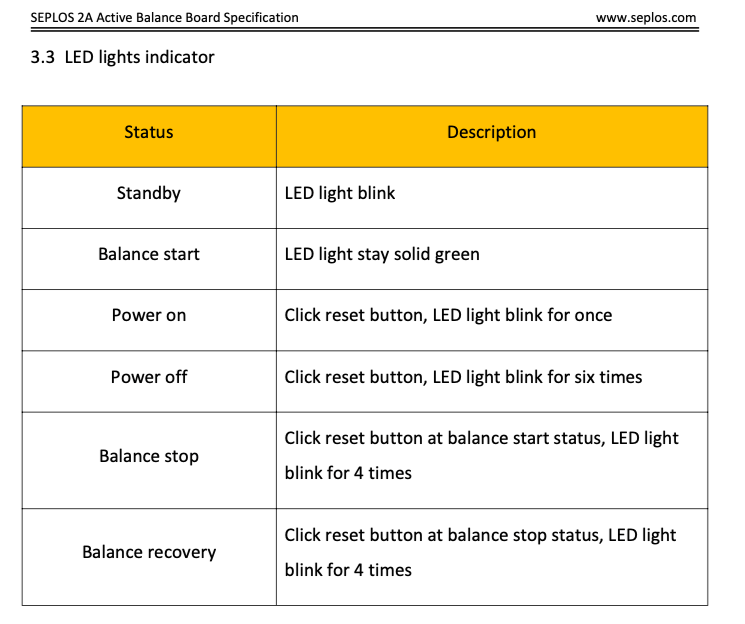

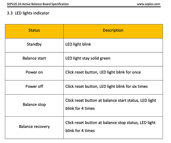

Also bei Seplos findet man schon ein Manual was besagt, dass blinken heisst:
Du hast den Taster am Balancer Board angeschlossen? Und den "Dry Point Connector" mit dem V3 BMS?
Zumindest hab ich es so gemacht, aber bei mir macht die LED am Taster garnix ... und auch in der BMS Software tut sich nix, wenn ich auf den Taster drücke.

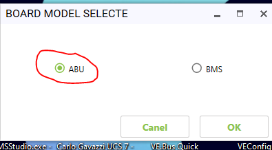

Hi, ich hatte mich schon gefragt, welche Funktion sich hinter "ABU" verbirgt. Also bei mir funktioniert das verbinden darüber auch nicht.

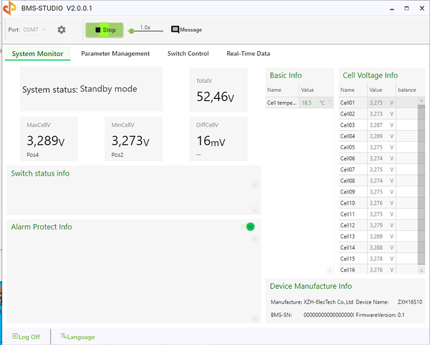

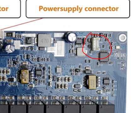

Verbindung mit einem Serial TTL Adapter herstellen
Der Anschluss befindet sich ganz rechts und die Pins werden wie folgt zugeordnet:
  • PIN 1: GND
  • PIN 2: TXD
  • PIN 3: RXD
  • PIN 4: 3.3V (nicht benötigt)

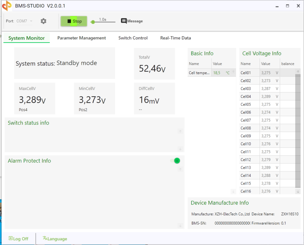

Nach dem Anschluss kann das BMS Studio mit dem ABU gestartet werden.
  • Baudrate: 19200
  • Passwort: 88888888
Hinweise:

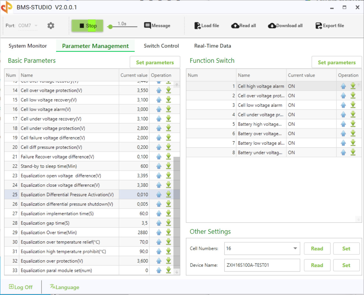

  • Alle Parameter müssen manuell über den blauen Pfeil geladen werden.
  • Die Funktion „Read All“ funktioniert nicht, da der letzte Parameter fehlt.
  • Blau blinken = Balancer Standby
  • Blau leuchtet = Balancer Aktiv Ausgleich erfolgt

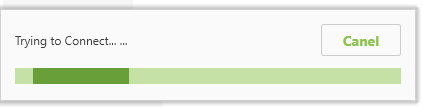

Hallo.
Bei mir klappt die Verbindung zum balancer nicht.
Hab einen usb zu ttl Adapter angeschlossen, ground verbunden, rx auf tx, tx auf rx, Einstellungen wie angegeben, ABU ausgewählt und den Comport eingestellt. Passwort 88888888 und verbinden gewählt. Dann kommt da nur ewig trying to connect....
Was kann man da tun?
Vielen Dank schon mal.
gibt es bei aktueller Firmware immer noch das Problem, dass das Balancen schon bei 3.0V beginnt? Oder kann man das nun ändern? Ich lese hier, dass man ja auch per Software an den Balancer kommt. Lese aber nirgends, ob man die Startspannung auch anpassen kann.
Danke

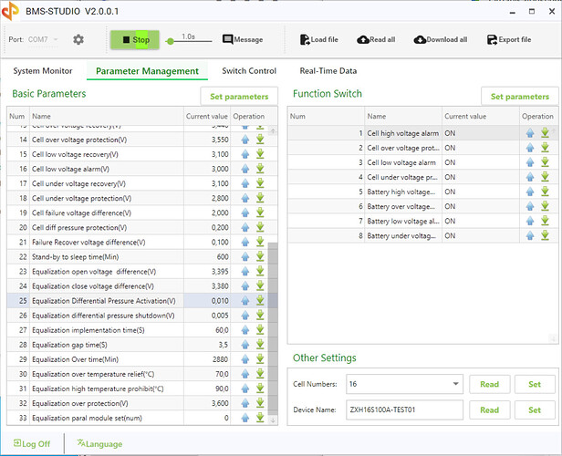

Ich darf mal meine Frage selbst beantworten. Auf den Balancer separat zuzugreifen ist FW Stand 1.5 IMO unnötig. Der balancer wird über das BMS mit dessen Einstellung gestartet. zB bei 3.4 V. Vorher ist dieser auch nicht an. Es gibt natürlich den Taster am Gebäuse. Der hat aber die gleiche Funktion, wie der Dry Kontakt vom BMS. Scheinbar startet der Balancer dann auch manuell. Bei mehreren Ladevorgängen habe ich nicht bemerkt, dass der Balancer unter den im BMS eingestellten 3.4 V läuft, wenn man ihn nicht mit der Taste manuell startet. Man würde das Klacken auch deutlich hören. Ich höre nichts und habe sogar die Spannungsdifferenzgrenze im BMS leicht reduziert.
Hm,
ich habe auch das Problem, das ich den Balancer scheinbar nur manuell starten kann. Das BMS scheint den active Balancer nicht automaitsch starten zu können. Oder es gibt keine Visualisierung, die anzeigt, das der Balancer läuft sobald das BMS ein Balancing gestartet hat.
Bin schon ein paar Mal zum Inverter/BMS rübergelaufen und habe versucht festzustellen, ob der Active Balancer läuft, wenn ich im HA zufällig bemerkt, das der Equalizer losgelaufen ist. Ich habe den Equalizer im BMS so eingestellt, das der bei 25mV Differenz losläuft. Macht er auch brav.
Aber ich habe die Parameter des Active Balancer noch nicht überprüft. Wie weiter oben berichtet wird, hat der ja eigene Parameter, die per RS232 Schnittstelle (TTL Adapter). im BMS Studio einstellbar wären.
Hat da schon mal jemand Parameter geändert? Kann man die korrekte Zusammenarbeit der beiden Platinen irgendwo überprüfen?
