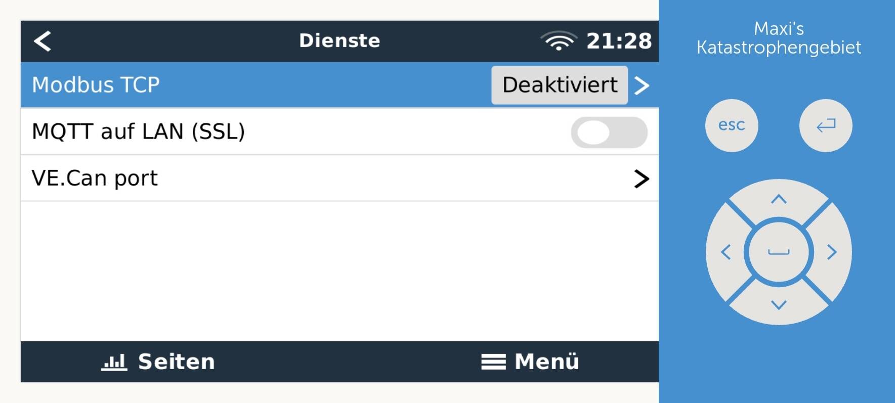

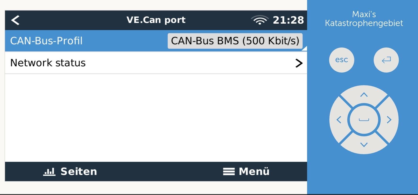

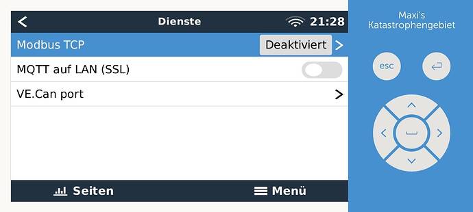

So ich habe den Fehler gefunden. Es funktioniert ein völlig normales Typ A Kabel . Selbst das mit der Belegung Pin 3 an Pin 3.
Das Problem bestand am falschen CANBus Profil im Cerbo (250kbits) das Seplos hat aber 500. Umgestellt und Peng hat es funktioniert.
Anbei die Bilder wo zu finden.
