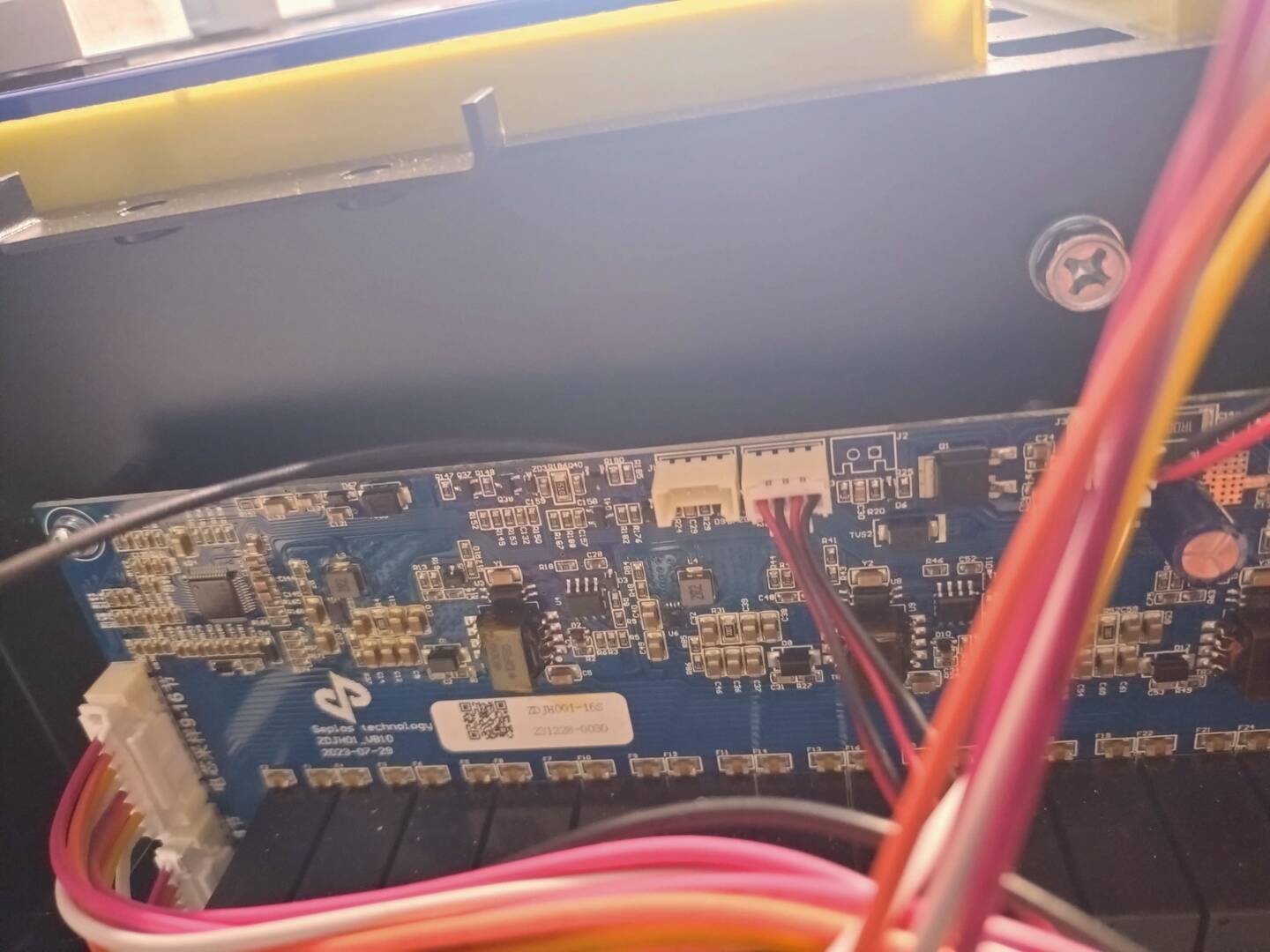

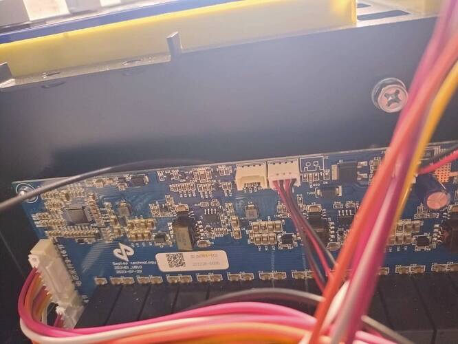

So sieht momentan der akt. Balancer aus:

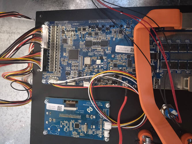

und so das Lademgt:

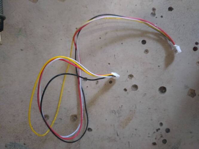

und weiß ich nicht wie ich dieses Kabel anschließen soll (wenn überhaupt):
Aus der Anleitung geht das leider nicht hervor und ich hätte mehrere Optionen es anzuschließen. Hat jm. von Euch eine Idee. Brauche ich diese Kabel
überhaupt?

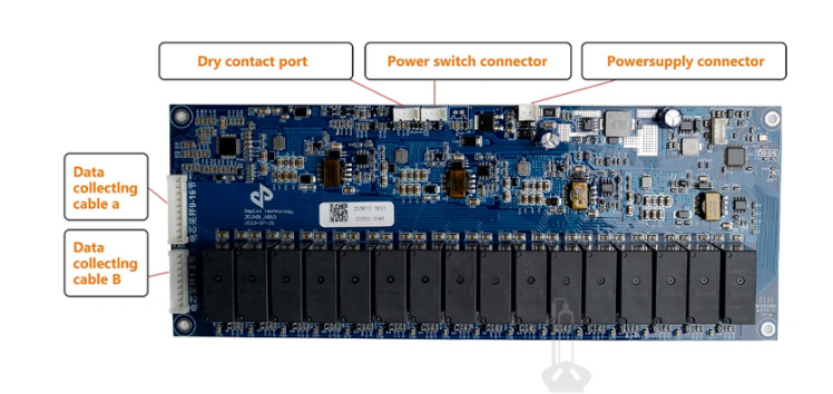

Dann habe ich das Video von SEPLOS gefunden, das ist das Verbindungskabel vom BMS zum Balancer:
Leider kann ich den Link nicht zum YouTube Video verlinken, suche im Seplos Technology YouTube Kanal einfach nach:
How SEPLOS BMS3.0 with 2A balance board's efficiency?
In Timecode 40 siehst du die Verbindung.
Verbunden wird der Dry Contact Port vom Balancer, siehe Bild unten mit dem Dry Port am BMS (ist dort so beschriftet - bedruckt).
Hoffe das Hilft. {green}:grinning:
