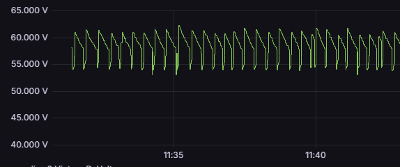

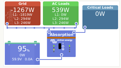

Die Entladerichtung funktionier mit meinen Einstellungen soweit gut. Beim Laden gibt es massive Probleme. Es kommen nur wenige 100W an, die Pulsiert wie auf dem Bild. Erst wenn die Spannung vom MP abnimmt wird die Batterie geladen. Ich habe auch mit sehr viel niederen Werten von Absorption Voltage im MP experimentiert, das Verhalten ist immer ähnlich. Es fühlt sich so an als würde die Batterie zu machen. Warnung etc. habe ich keine. Was könnte das sein?
Im Test hier war Absorption V. bei 57.6V, an den Zellen habe ich immer konstant ~3.3V. Runtersetzen bis auf 56V bringt keine nennenswerte Verbesserung. Die Werte für Alarm im BSM sind höher eingestellt.
Also.. wenn die angezeigten Werte stimmen, werden deine Zellen überladen, was nicht passieren kann, wenn sowohl das BMS korrekt konfiguriert ist (auch bei defaults) und darüber hinaus noch Serialbattery.. was für ein Batterie-Monitor ist denn eingestellt?.. (sowohl bei DVCC als auch bei ESS)..ist DVCC aktiviert? poste mal deine config.ini von Serialbattery.

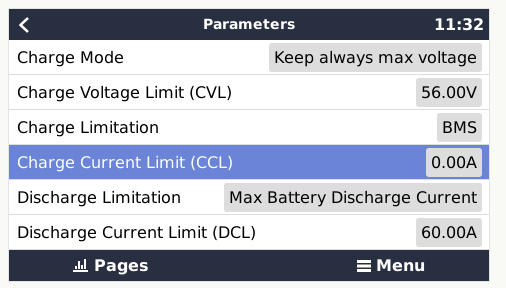

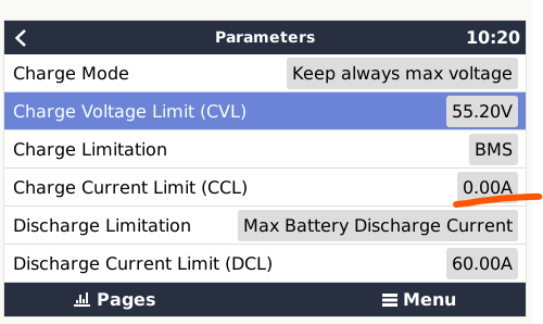

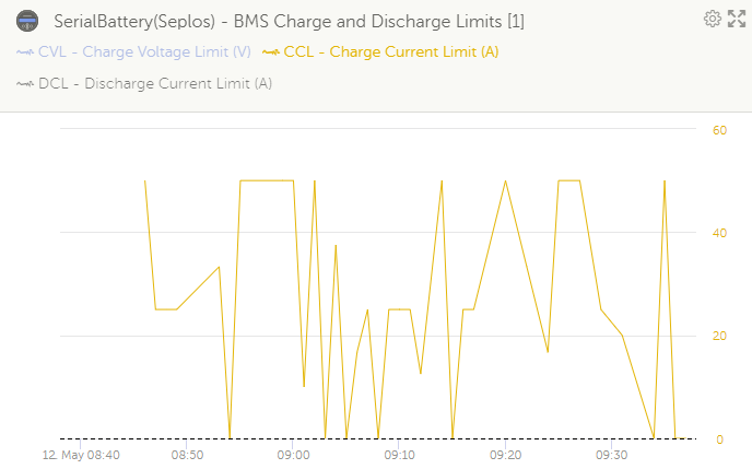

Charge current limit geht immer gegen 0:
Ich habe alle verschiedenen Einstellungen und Kombiationen durchprobiert, das Verhalten war immer ähnlich. Aktuell ist es so eingestellt:
-DVCC aus, BMS Seplos
-bei System Setup habe ich das Seplos
Das ist meine serialbattery config.default.ini:

Charge limitation kommt vom BMS. Kann das Seplos sein warum die Batterie nicht lädt?

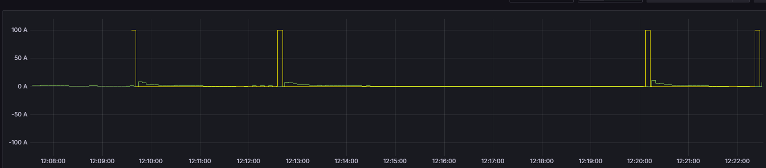

Erlaubter Strom geht für 10s auf die eingstellen 100A, und dann sofort auf 0. Ich habe keine Ahnung woher das Limit kommt
Im serialbattery habe ich alles ausgeschalten:

Es liegt am Serialbattery. Das ignoriert die BMS Limits.
Eine schlecht dokumentierte Einstellung im Seplos BMS begrenzt mein System auf 10A laden. Vermutlich wurde es nach einem SW Update aktiv.
Nach entfernen vom Serialbattery und deaktivieren des Limits läuft mein System gut.
