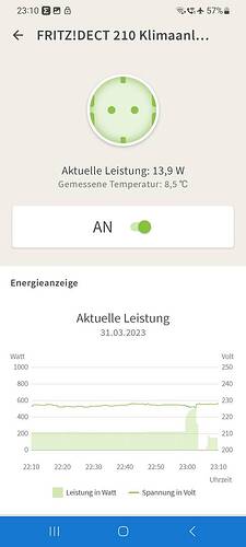

meine Duo-Split LL-Wärmepumpe Mitsubishi Electric MXZ-2F53VF mit 2x MSZ-AP25VGK zeigt ein seltsames Verhalten.
Wenn beide Innenteile laufen, dann benötigt sie aktuell 220Watt und läuft durch ohne Takten. Wenn ich dann ein Innenteil abschalte, geht der Verbrauch über ein paar Stufen auf 400-500Watt hoch, danach fällt der Verbrauch auf Null und das Takten fängt an. Wieso geht der Verbrauch hoch, wenn ich nur ein Innenteil statt zwei benutze? Hat das noch jemand beobachtet?
tom
Ein logischer Grund fällt mir nicht ein. Die Regler machen manchmal verrückte Sachen. Musst mal schauen, ob reproduzierbar oder eher eine Zufallsgeschichte.
@win Ist reproduzierbar.

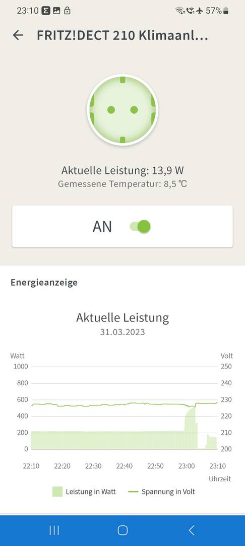

Hier ein Verlauf, der dafür typisch ist. Bis kurz vor 23 Uhr liefen beide Innengräte, dann habe ich eins ausgeschaltet (mit der App).
Dann geht der Verbrauch hoch, bis das Außengerät taktet.
Komisches Verhalten, kann ich mir keinen Reim drauf machen. Nach dem Aus-Takt geht die aber auch nur wieder auf unter 200 Watt. Fährt dann also nicht wieder auf 400-500 Watt hoch?

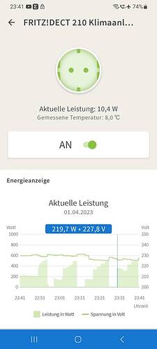

@win Ja, geht immer auf 400 Watt hoch und taktet dann. Hier ein weiterer Verlauf: Im ersten grünen Block bis 22:51 laufen beide Geräte bei gut 200 Watt. Dann schalte ich ein Innengerät ab und die Leistung geht auf ca. 500 Watt hoch, danach sieht man das Takten mit nur einem Innengerät bis zum Ende der Reihe. Dabei geht die Leistung immer schrittweise hoch bis 500-600 Watt und dann auf Null. Ist seltsam, dass die Anlage mit 2 Innnengeräten mit 200 Watt durchläuft, das aber mit einem Innengerät nicht schafft.
Vielleicht bekommt sie mit einem Innengerät die Wärme nicht los, erhöht dann die Lüfterdrehzahl im Außengerät und da das nicht ausreicht muss sie eben takten.
Erhöhe vielleicht mal testweise die Zieltemperatur bei dem welches anbleiben soll.
Könnte es sein dass das 53er schlicht zu grosszügig dimensioniert ist? Man kann ja auch ein 33er mit zwei 25er Innenteilen betreiben.
Das Bild zeigt ja nochmal deutlich, dass bei einem IG immer wieder auf höhere Leistung gefahren wird, um dann wieder zu takten.
Wie sind beide Innengeräte denn positioniert? Haben die sich temperaturmäßig gegenseitig beeinflusst? Oder ist das ein anderer Raum ohne thermische Kopplung der Luft?
@win Beide Geräte befinden sich auf unterschiedlichen Stockwerken.
@Auric Dass getaktet wird, ist mir ja noch eingermaßen verständlich. Das Außengerät ist unterfordert, wenn nur ein Innengerät genutzt wird. Was mir eben nicht klar ist: Warum geht das Außengerät mit einem Innengerät nicht auch auf 200W, sondern auf 400-500W?
Ok, dann gibts keine thermische Beeinflussung. Ist in meinen Augen technisch nicht zu erklären. Die Anlage kann ja bis 200 Watt runter takten, warum sie das dann beim Betrieb von nur einem IG nicht nutzt, bleibt für mich unklar.
Wobei, eine Idee hab ich noch: Stell dir vor, die Anlage muss Anfangs beim Takt immer erstmal auf 400-500 Watt hochfahren, wenn sie vorher wirklich nicht geheizt hat (was ja nur der Fall ist, wenn ein IG läuft). Jetzt läuft die also z.B. 5 min auf 400-500 Watt und würde dann auf 200 Watt runter fahren. Aber diese 5 min mit mehr Leistung haben schon gereicht, dass der Raum zu warm ist, womit sie wieder abschalten muss.
Um diese Theorie zu verifizieren, wäre es gut, wenn du mal nur 1 IG betreibst. Der Raum müsste einige Grad abgekühlt sein. Dann reicht die erste Energieportion mit 400-500 Watt nicht aus, um die Temperatur hinreichend zu erhöhen und dann würde die vielleicht in den Regelbereich bis 200 Watt runter kommen.
