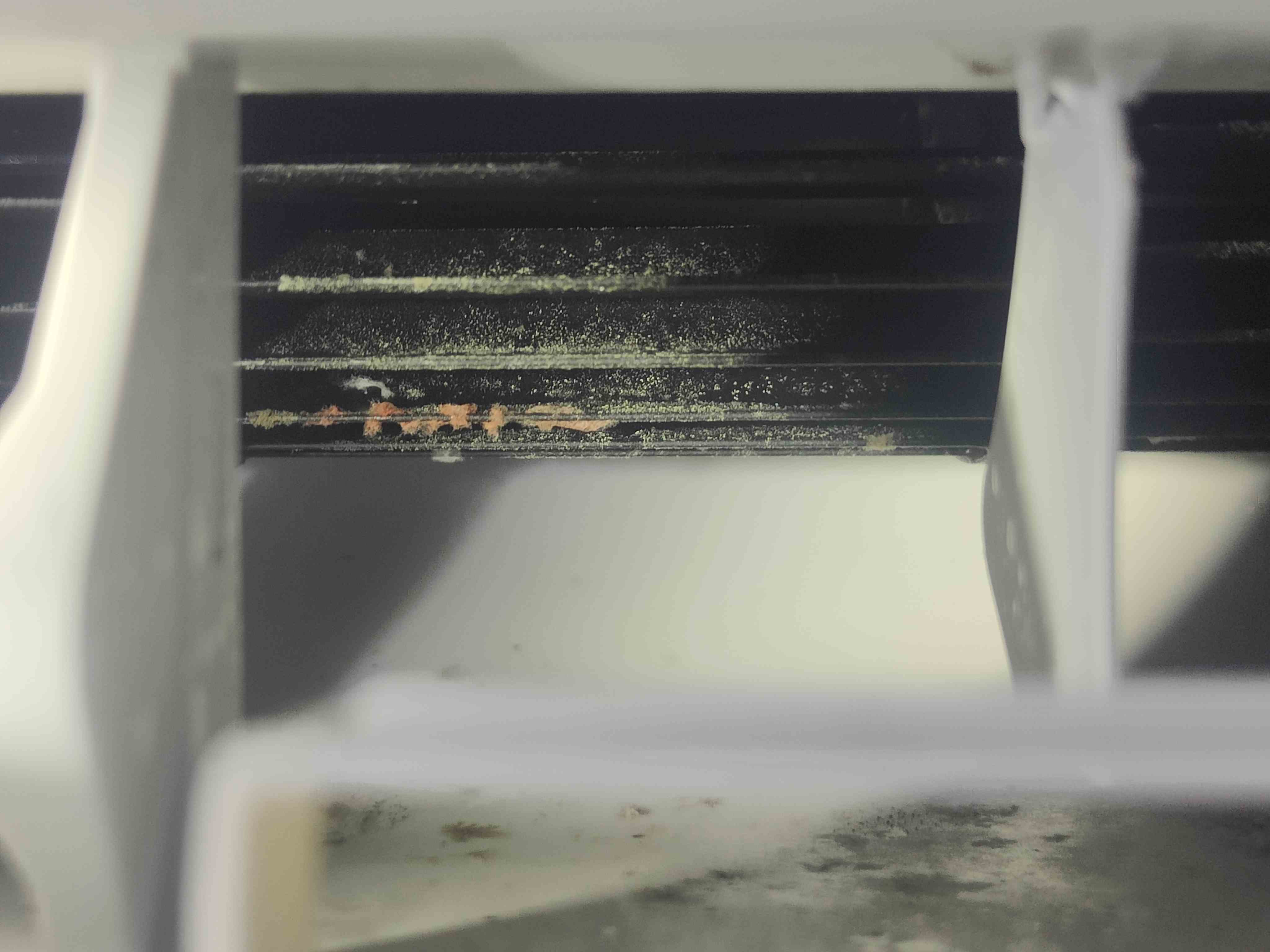

Im einfachsten Fall ist das Schimmel oder sonstige Mikroorganismen. Anlagen verkeimen teils recht schnell schon nach 1-2 Jahren. Also man genauer inspizieren, Auswurfkanal, Lüfterwalze, Kondensatwanne.

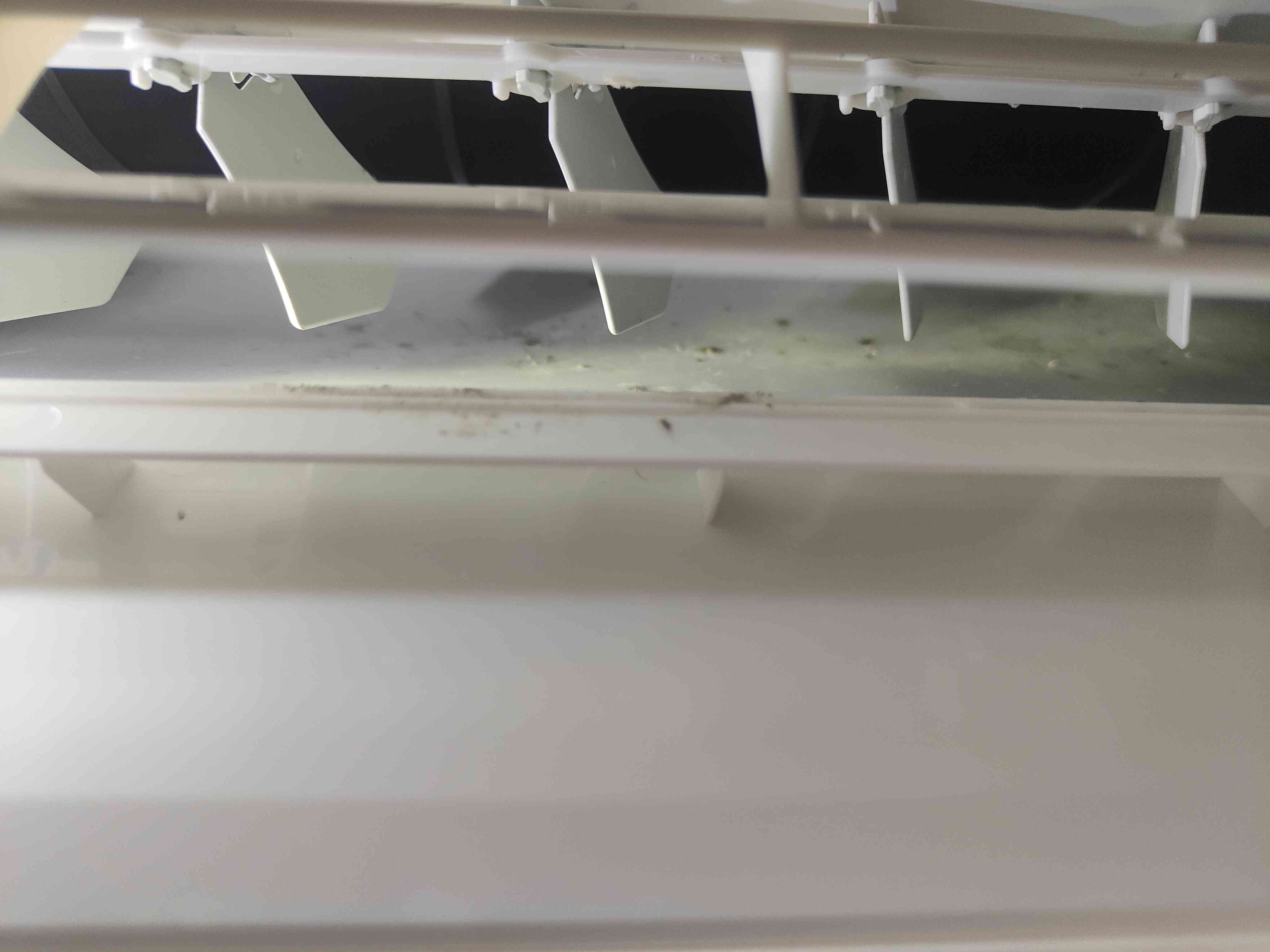

Das Problem kenne ich von meiner Etherea auch, sobald ich den Geruch wahrnehem, gehe ich mit einem Dampfreiniger drüber. Man bekommt dafür längere und dünne Aufsätze, und kann damit gut alle Stellen am Gerät bedampfen. Ausbauen muss ich da eigentlich gar nichts. Bei Amazon bekommt man unter "Cleaning Cover" eine Folie mit Auslass, um das ganze Innengerät einzupacken.
Bei der Reinigung lösen sich meistens irgendwelche schwarzen Rückstände :nauseated_face:
Ist halt leider auch recht viel Aufwand jedes Mal, aber ich habs nur damit in den Griff bekommen :confused:

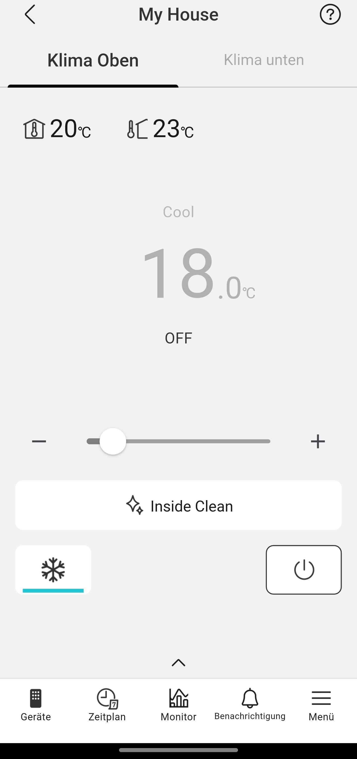

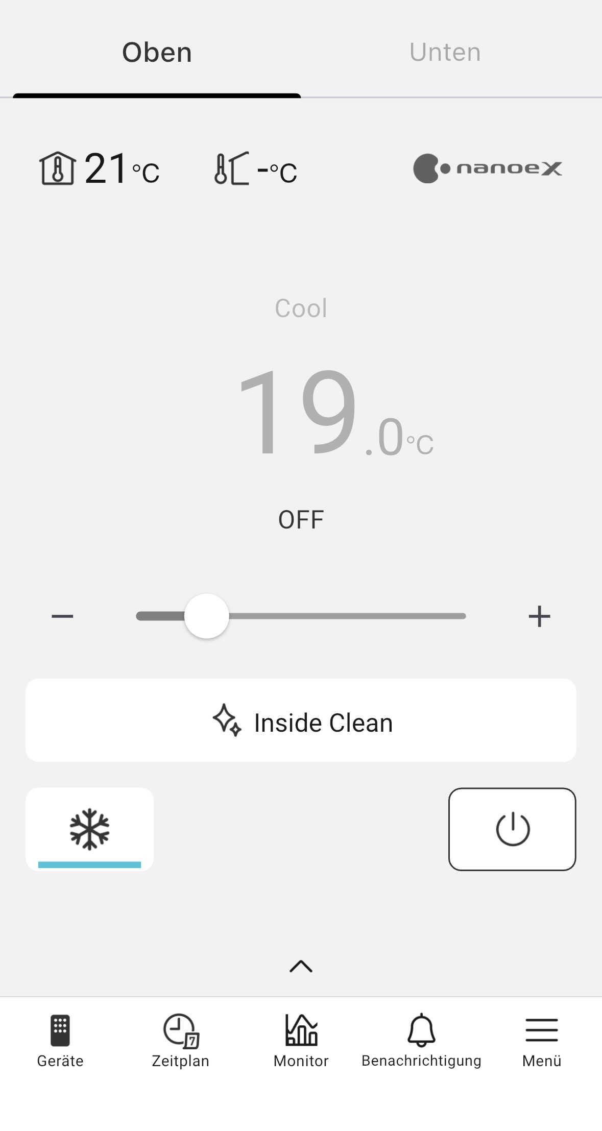

Jöu, die zweite Anlage habe ich ein Jahr später geholt, und in der App kann ich da Inside Clean auswählen und NanoeX. Obwohl die NanoeX kann ich auch auch einschalten, aber manuell…

Bevor ich die besagte Automation verwendet habe, hatte ich eine andere Automation aktiv, wodurch immer gewährleistet wurde, dass nach dem Kühlen die Anlage zwecks Trocknung noch 15min im Lüftermodus/Leerlauf lief. Also ähnlich dem hier beschriebenen (Auto) Inside Clean Modus. Hierdurch hatte ich zwar einen komischen (dirty sock) Geruch in dem betreffenden Raum, aber denke, dass mir das dann doch lieber ist als Schimmelwachstum im Gerät. Also werde dann wohl doch wieder darauf ausweichen, auch wenn ich nicht weiß, was man gegen den Geruch noch unternehmen könnte.
Übrigens die Inside Clean Funktion habe ich neuerdings auch über die App. Ich kann auch die Auto nanoeX Inside Clean Funktion aktivieren, aber diese aktiviert einer Trocknungszeit nach dem Kühlen ja erst nach kumulierten 24h Betriebszeit also nicht unbedingt nach jedem Kühltakt. Deswegen werde ich die Trocknung bei mir denke ich lieber über die Home Assistant Automation aktivieren.
