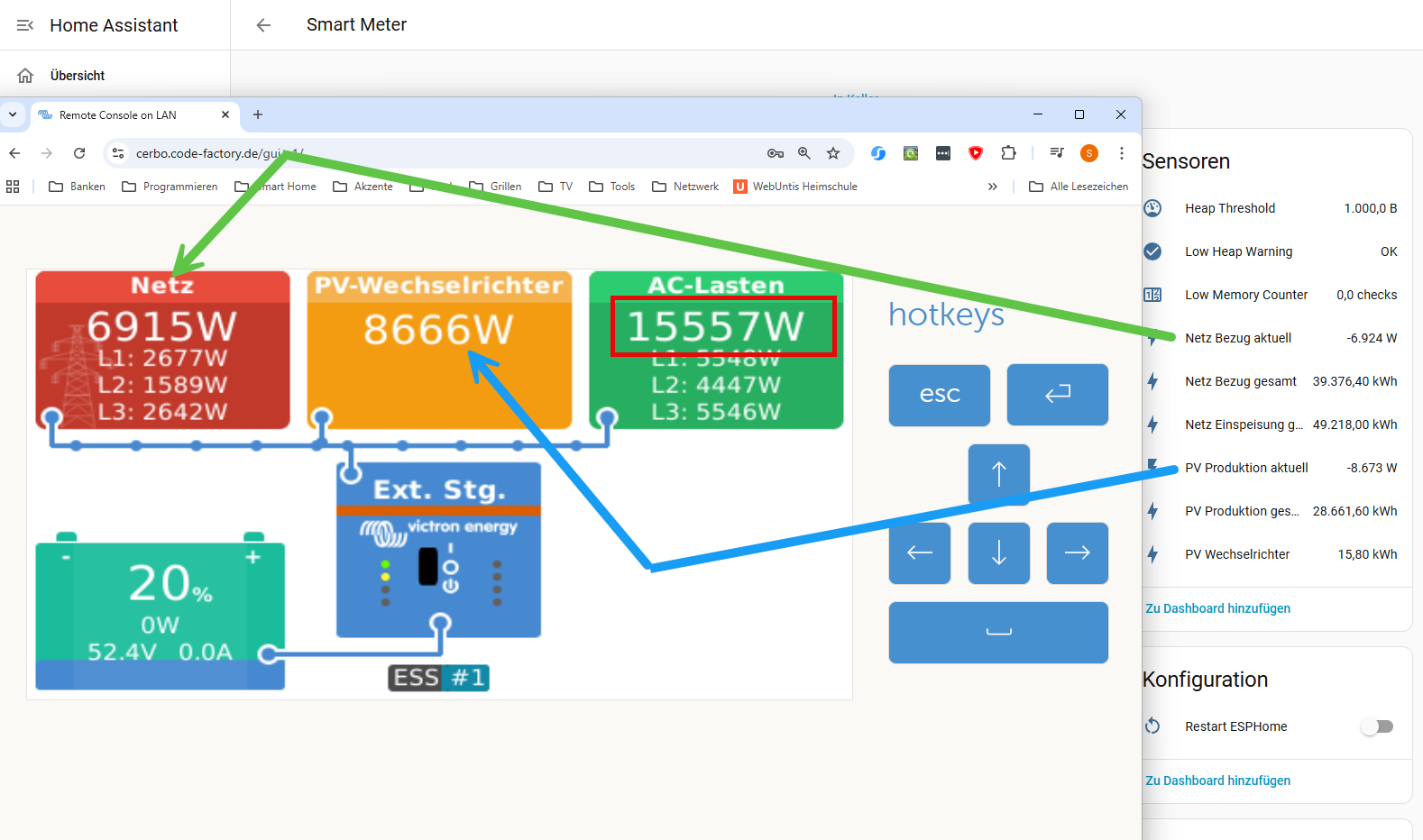

ich habe folgendes Setup:
  • MultiPlus II mit Cerbo
  • LiFePo-Speicher dran mit SmartShunt
  • PV
  • Netzzähler: EM540
  • PV-Zähler: Shelly Pro3EM
  • Zur Kontrolle: IR-Lesekopf an meinen beiden Zwei-Richtungszählern der Netze BW
Den EM540 habe ich ganz neu in Betrieb. Davor hatte ich den Shelly als Netzzähler eingesetzt und für PV habe ich den IR-Lesekopf per MQTT im Cerbo eingebunden.
Jetzt habe ich allerdings das Problem, dass die AC-Last komplett falsch angezeigt wird:
Auf dem Screenshot sieht man es ganz gut: ganz rechts am Anfang der Pfeile sieht man die Werte der IR-Leseköpfe: im Moment habe ich 8673 W PV-Produktion und davon werden 6924 W eingespeist → d.h. die AC-Last müsste eigentlich 8673 W - 6915 W = 1751 W sein.
Ich habs jetzt nicht mehr im Kopf, aber ist es nicht so dass der Cerbo bei Einspeisung einen negativen Wert anzeigen müsste bei “Netz”?
Habt ihr eine Idee, was da falsch sein könnte?
Danke + Gruß
Ja, bei Einspeisung werden negative Werte angezeigt.
Dein EM540 ist richtig herum angeschlossen? Oben rein, unten raus…
Ich hab meinen Elektriker angerufen, er kommt und checkt es heute.
Er war da und hat es behoben. Es war so wie du gesagt hast.
Danke @oliverso!
