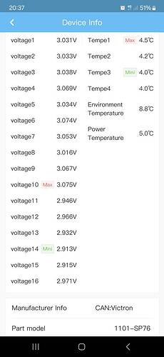

In meinem DIY Seplos Kasten mit 16x280Ah herrschen seltsame Spannungen. Batterie 11 bis 16 ist deutlich niedriger als 1 bis 10, wobei Batterie 10 die höchste Spannung hat.
Die Verbindung von 10 nach 11 scheint aber OK zu sein.
Allerdings war die Batterie seit Mitte November nicht mehr voll.
Ist das Normal?
Seplos 48200, Software 16.6

So schlimm sind die Differenzen doch gar nicht. Möglicherweise hast du Batterien unterschiedlicher starker Selbstentladung in einem Batteriepack haben. Hast du einen separaten Balancer neben denim Seplos BMS?
Es ist zwar eigenartig dass die schwachen Zellen ‚in einer Reihe‘ liegen aber so ist es eben.
lade doch alle Zellen mal auf und beobachte ob die Zellen auch im vollen Zustand auseinander driften.

Ich kenne solche Differenzen auch aus dem letzten Winter als ich mir noch nicht regelmäßig mit Tibber nachts die Batterie mit billigem Strom voll machte.
Wenn sie nur bei niedrigem Soc arbeiten können sie meist nicht Balancen.
Ich nehme an, der Kasten liegt wie vorgesehen damit die einzelnen Akkus drin alle den gleichen Press-Druck erfahren?
@wolfgangs das ist normal. Wenn die Packs über wochen nur an den unteren SoC´s rumdümpeln driften die einfach ab durch Zellinnenwiderstand, Verbindungswiderstände, Kapazitätstoleranzen... einmal volladen und schön ausblancen lassen und dann nochmal beobachten...

@kirkdis So etwas habe ich mir gedacht, trotzdem komisch, das die Schwachen alle in einer Reihe sind.

Ein Verbinder mit höherem Übergangswiderstand kann diesen Effekt nicht bewirken. Der Lade-/Entladestrom ist trotzdem bei allen Zellen identisch. Sobald Strom fließt, würde man lediglich an einer Zelle den Spannungsabfall am Verbinder addiert sehen.
Du brauchst kein besseres Balancing. Du brauchst keine andere Firmware.
Du brauchst eine Volladung.
Und du brauchst eine höhere Akkutemperatur. 4 Grad ist zum Entladen schlecht, Laden ist ganz verboten. (ausser mit winzigsten Strömen von Grössenordnung 1 A)
Der Akku ist ratzeleer, die Spannungsdifferenzen bedeuten allenfalls Kapazitätsdifferenzen. Also momentan garnichts.
Wenn der was hat, siehst du es nur nach dem Vollladen.. und so GUT wieder jetzt aussieht, isses imho unwahrscheinlich, dass er was hat.
