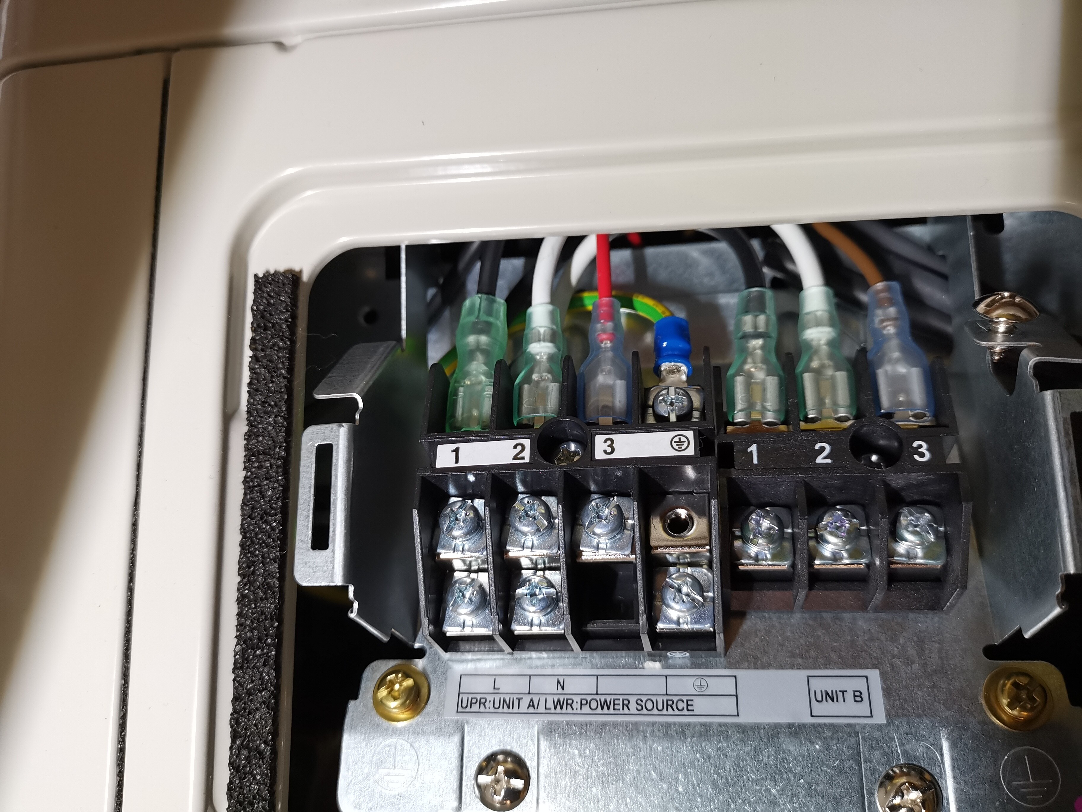

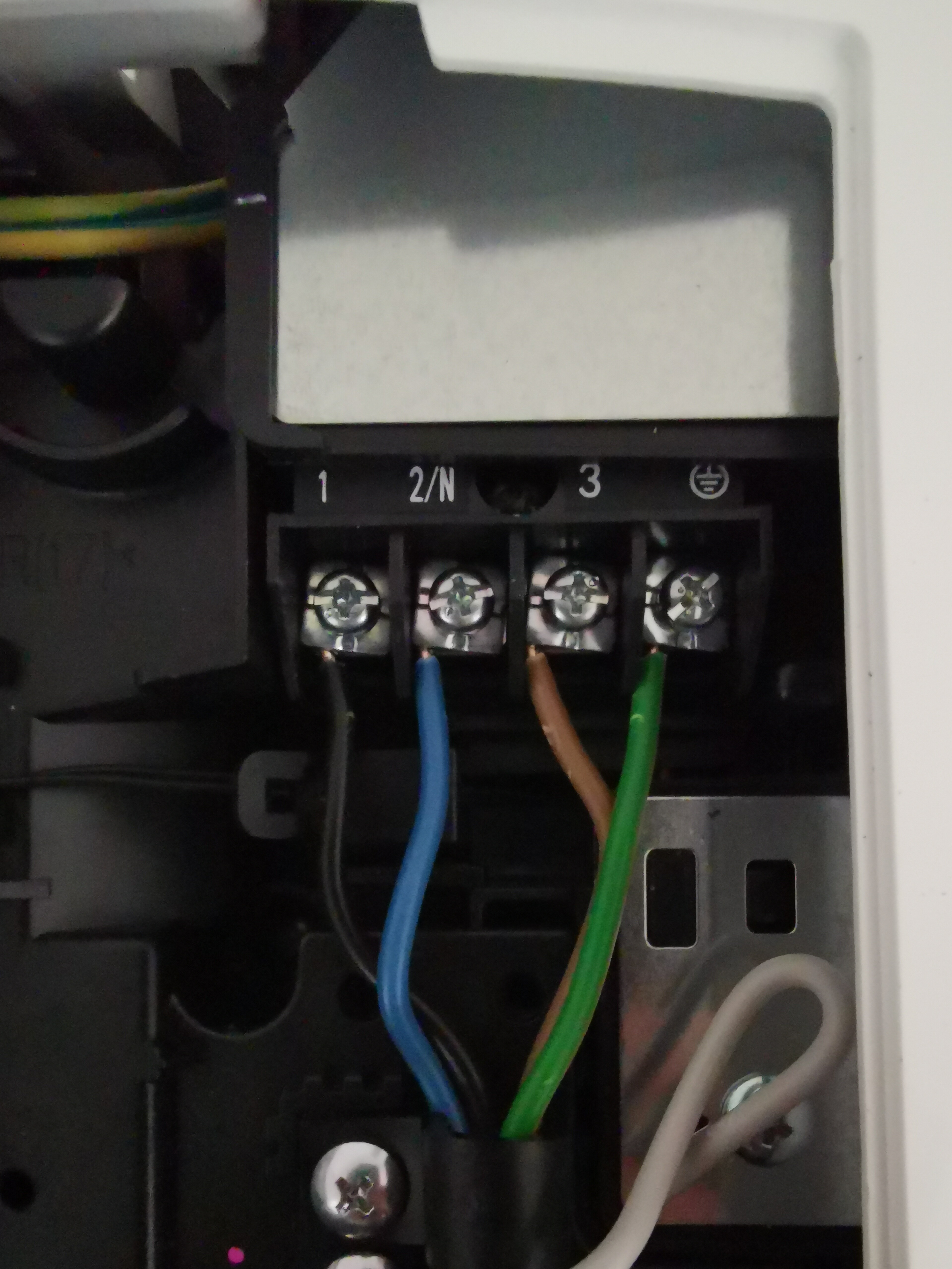

Hallo, die Kabelfarben bzw die Bezeichnung des MHI AG passt irgendwie nicht so recht zu den Bezeichnungen der Innengeräte. Kann da jemand helfen?
Welches Kabel muss wie auf die oberste Leute geklemmt werden?
1,2,3 sollten klar sein, soll ich die zwei Schutzleiter dann zusammen auf die mittlere Klemme klemmen?
Hast du die Verbindungen im oberen Bild gemacht? Ich würde jeweils die gleiche Farbe an die gleiche Nummer machen.
Warum es außen noch einen rechten Klemmblock gibt, erschließt sich mir gerade nicht. Normal ist es der linke Klemmblock und da nach gleicher Reihenfolge, also die Nummern. Und zwar obere Reihe. Erde geht nicht an den Klemmenblock, sondern an die gelbe Erdungsschraube.
Und links, untere Klemmen sind für die Netzleitung.
Was sagt denn die Installationsanleitung?
Im IG: Zieh die Leitung noch etwas mehr durch die Zugentlastung. Der Außenmantel sollte oben ca. 2mm rausgucken. Und eigentlich sollte PE immer länger sein, als alle anderen Leitungen. Damit PE zum Schluss abreißt, falls mal irgendwas unerwartetes passiert.
Danke, das war die erste Version. Jetzt ist der Schutzleiter länger. Man bekommt aber schlecht die 5er Leitung da drunter geklemmt.
Du meinst die Erde der Zuleitung ans Kringel und rechts beide Erden der Innengeräte?

NACHTRAG :
Ich sehe erst jetzt das es da links noch eine Erde gibt.... Jetzt ist es klar..
Dankeschön trotzdem
Jetzt verstehe ich auch, warum es den rechten Klemmblock gibt. Du schreibst "Innengeräte", also ist das ein Multisplit? Dann wäre es ja klar, dass der rechte Klemmenblock für das zweite Innengerät ist.
Und ja, den PE der Innengeräte an die linke und rechte gelbe Schraube (Ringkabelschuhe verwenden). Nur die Netzleitung bekommt die Erde über den Klemmenblock.
