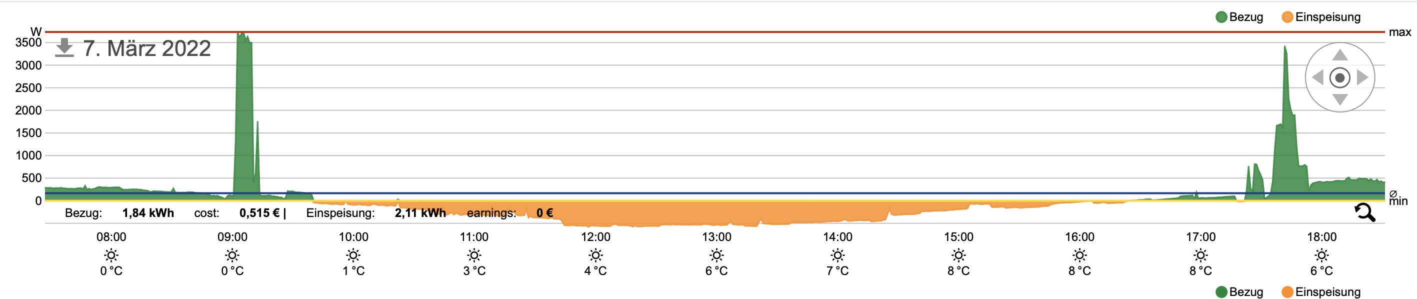

ich habe vor kurzem mein BKW in Betrieb genommen (4x 400Wp Module und 1x APSystems QS1 WR).
Gemessen wird das BKW über ein Shelly EM und Bezug / Einspeisung wird über mein Discovergy Zähler gemessen.
Ausgewertet wird alles über IOBroker und alle Werte sind in meiner InfluxDB gespeichert.
Den erzeugten Strom bekomme ich bei Sonnenschein kaum verbraucht und will mir deshalb einen Speicher zulegen.
