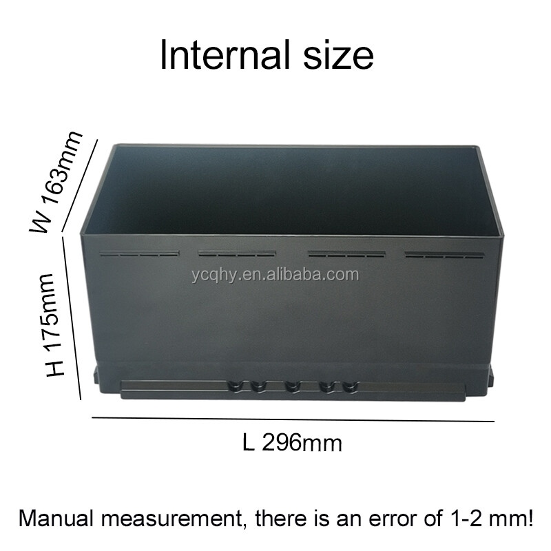

So als Beispiel ein übliches Gehäuse:
Da wird es “schwer” werden die MB31 rein zu bekommen.
Man müßte bis runter auf 100Ah gehen und hätte viel Platz verschenkt.
Selbst unübliche wie CALB 187 oder EVE LF230 passen einfach nicht.

Ich hatte mir es so vorgestellt, dass ich z.B. die MB31 mit 207*173*72mm nehme.
Diese in eine Reihe gestellt sind dann ca. 21*18*29cm.
Auf beiden Seiten eine 1cm Siebdruckplatte drauf und mit Paketumreifungsband verspannt.
BMS (2cm) drauf geschraubt, sind wir bei 21*18*33cm.
Selbst mit 1cm Isolierung und 2-3mm Gehäuse würde dass noch gut ins Auto passen.
Aber irgendwie haben sich die Hersteller von Platikgehäusen noch nicht mit den Maßen von LiFePo4 beschäftigt. :frowning:
Ideen, Vorschläge oder Hinweise?
