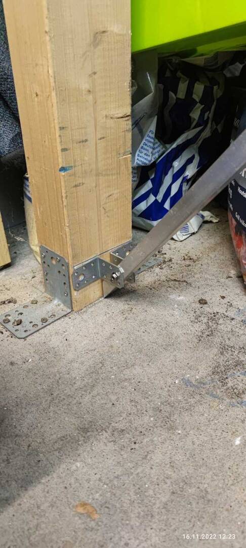

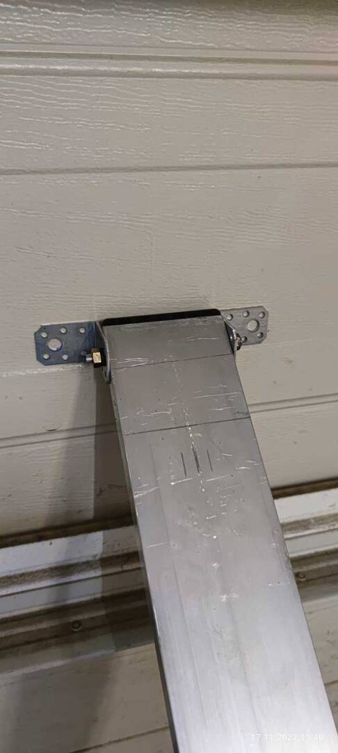

Ich habe sie mit 35x35x2mm Aluprofilen aufgestellt, aber dahinter eine Wand, also kein Wind der dahinter greifen kann. Mit M8 Schrauben hält das 200kg pro Befestigung, bei 20kg Last pro Panel.

Hi, danke für deinen Beitrag. Kannst du ein Bild davon machen, wie das bei dir mit der Alu Konstruktion und dem Schutz vor Wind aussieht?

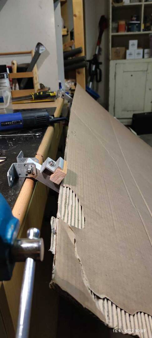

habe auch eine Aufständerung gemacht. Da muss ich allerdings noch paar Fotos zu machen.

Sie stehen halt schräg vor einer Wand, auf ein schräg montiertes Aluprofil geschraubt, und oben und unten 20cm Abstand zur Belüftung um Wärmestau zu verhindern.
Kommt der Wind von hinten, schützt die Wand.
Kommt er von der Seite, pfeift es glatt durch.
Kommt er von vorne, drückt er die Paneele nur fester in die Ecke.
Und trotzdem halten die Profile das 10-fache des Gewichts
du hast weiter oben geschrieben dass du denkst dass die Panels sehr einfach dem Wind zum Opfer fallen, z.B. durch Zerreißen. Glaubst du es macht dann Sinn, die mit Profilen in der Breite zu ebenso zu verschrauen.
Ebenso hast du geschrieben dass die 285kg aushalten müssten. Mich würde interessieren wie du auf diesen Wert kommst? Geht das nicht auch nach Windstärke-Zonen?
Wenn du noch ein Bild machen könntest wie du die Sachen verschraubt und die Panels von hinten geschlossen hast wäre echt super.
