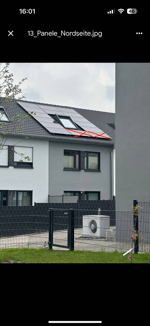

So soll es dann wenn fertig (bei einem Nachbarn mit baugleichem Haus) aussehen. Ich überlege jedoch zusätzlich auch senkrecht an der Hauswand die richtung Südseite orientiert ist noch zusätzliche Solarmodule zu installieren, da würden vielleicht 6-8 weitere hin passen.

Du bist auf dem richtigen Weg. Willst du zwei Seiten belegen? Auf deinem Bild sieht es so aus als könntest du nur die Hälfte der Module auf eine Seite legen. Bei 30 Modulen rechne ich bei 400 Wp mit insgesamt ca. 12 kWp. Viele hier finden Deye als Hybridwechselrichter gut. Da kann man auch eine DIY-Batterie anschließen.

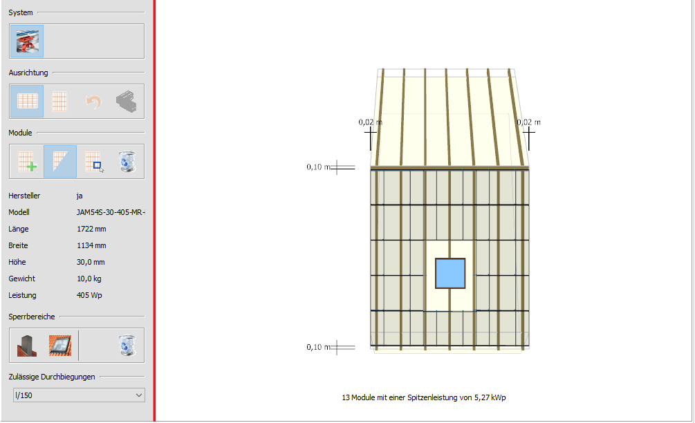

Anhand von dem Planungstool von Würth habe ich jetzt folgendes mal gemacht:
was haltet ihr davon? Ich hab das gefühl das da noch was fehlt (die spezifischen Schrauben z.b.)
@sephirot2002 Die 12 beziehen sich auf den Netzanschluss. Batterie kannst du so groß machen wie du willst :wink: Also eher klein anfangen und bei Bedarf vergrößern. 8kWh sind ein guter Anfang. Vermutlich sogar ausreichend.
Das klingt doch gut. Habe das in ähnlicher Form gerade hinter mir und seit letzter Woche endlich auch am Netz. ...nur ohne Gerüst, dafür mit Seil und etwas kleiner (erster String 4Kwp und 5Kwh Speicher). Ich hab die gleichen Module, diese Liefern recht hohen Strom, das solltest du beim WR berücksichtigen. Ich habe einen Growatt SPH 4600 dafür verbaut, der wird bei 12KWp aber wohl nicht ausrechen.
Was du noch auf die Liste setzen kannst wäre ein DC Überspannungsschutz zum Beispiel ein Dehncube, gibt es gleich für 2 Strings vorgerüstet.
Ach ja eins noch. Ist die Fassade gedämmt? Wegens der Tragfähigkeit wäre ich da zumindest erstmal vorsichtig.
