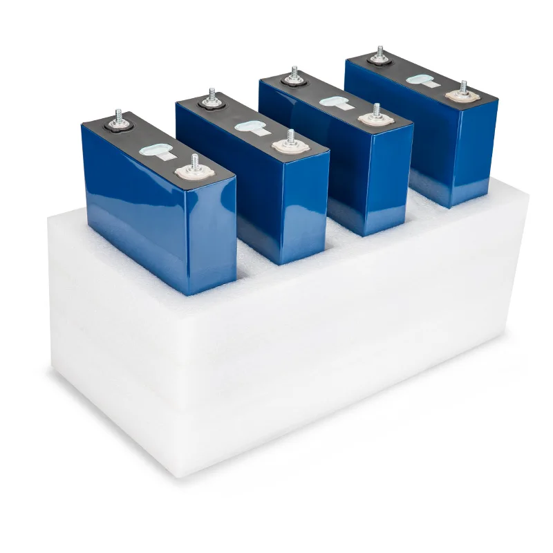

-Preis
Angebote sind immer so ~1800 USD + 400 Verstand für 10kWh Batterien
oder auch mal 1330 ohne Versand oder DDP price is 1940USD
Vergleichbare Zellen kosten ca 89*16 = 1424 USD (ohne Versand)
Dh vom Preis her spare ich nichts wenn ich selber baue, oder übersehe ich hier etwas?
-Das Gehäuse wird beim Selberbau eine unschöne Bastellösung. Ich sehe viele Gebilde aus Druckgussplatten.
Verspannung ist ein Thema das kontrovers diskutiert wird, sicher ist dass man das selber nicht gut hinbekommt.
-Viel Spezialwerkzeug ohne Anschlussverwendung (für mich, zB Wärmebildkamera wir ja hier empfohlen) was den Selbstbau weiter unattraktiv macht.
-Vorteil von der Selbstbaulösung ist, man bekommt bekannte Komponenten wie BMS und viele Erfahrungsberechite dazu.
Man beststellt sich bekannte Zellen hoher Güte, sofern man nicht beschissen wird.
