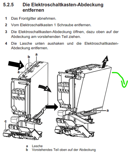

Nachdem ich jetzt auch bald loslegen will mit der Montage meiner Daikin ATXD35A, würde ich hier gerne nochmal eine Frage loswerden, für die ich noch keine Antwort gefunden habe.
Das Innengerät soll mit einem Abstand zur Decke von 30 cm montiert werden, was ja auch Sinn macht, damit das Gerät genug Luft zum Arbeiten bekommt. Laut Anleitung soll aber ein seitlicher Abstand von 50 cm links und rechts eingehalten werden. Für was soll dieser große Abstand gut sein? Bei mir wären es rechts circa 15 cm zur Wand und links deutlich mehr. Ist das so realisierbar? Danke für eure Unterstützung!

50cm sind übertrieben viel. Die braucht es nicht. Rechts ist es für Wartungszwecke praktisch, ein wenig Platz zu haben, so dass man auch mal einen Blick auf die Elektronik werfen kann und nicht mit Spiegel und kurzen Schraubendreher arbeiten muss. Im besten Fall musst du da nie was machen, dann ist es auch egal. 15cm sind zumindest schonmal so viel Platz, dass man irgendwie die Platine ausbauen kann.
Schau nochmal nach, glaube da hatte ich mich auch verguckt. Da ist eine Zehnerpotenz zuviel drin.
Edit: yep, das sind mm:

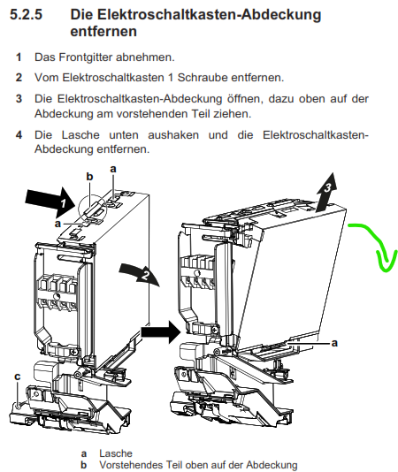

Sonst kann ich nur zustimmen, Rechts Platz zu haben um den Elektrokasten zu öffnen, sehr sinnvoll. Ich würde aber schätzen, dass 15cm da zu wenig sind, da er an der ATXD von Oben nach Unten aufgeklappt wird. Da er aus Metall ist, kann man durch leichtes Verbiegen ein paar Zentimeter gut machen aber gefühlt 20-25cm sollten besser passen.

Nach meiner Erinnerung nein. Da hätte ich jetzt keine Bedenken an die Limits der Daikin Anleitung zu gehen, abgesehen davon dass etwas mehr Platz immer Vorteile hat (Horizontales Schwingen des Lufstromes braucht auch seinen Platz), wenn man mal ran muß. Rechts ist hier aber deutlich mehr verbaut und Links war im Prinzip gar nix.
Edit: Im Prinzip siehst Du beim Aufhängen den Elektrokasten und kannst abschätzen wieviel Platz du seitlich brauchst- Hier siehst Du ihn und diese nach Unten kippende Öffnung. Er lässt sich leider erst recht spät aus dem Scharnier (Kennzeichnung "a") rausheben wenn er schon fast waagerecht neben der Anlage ist.
