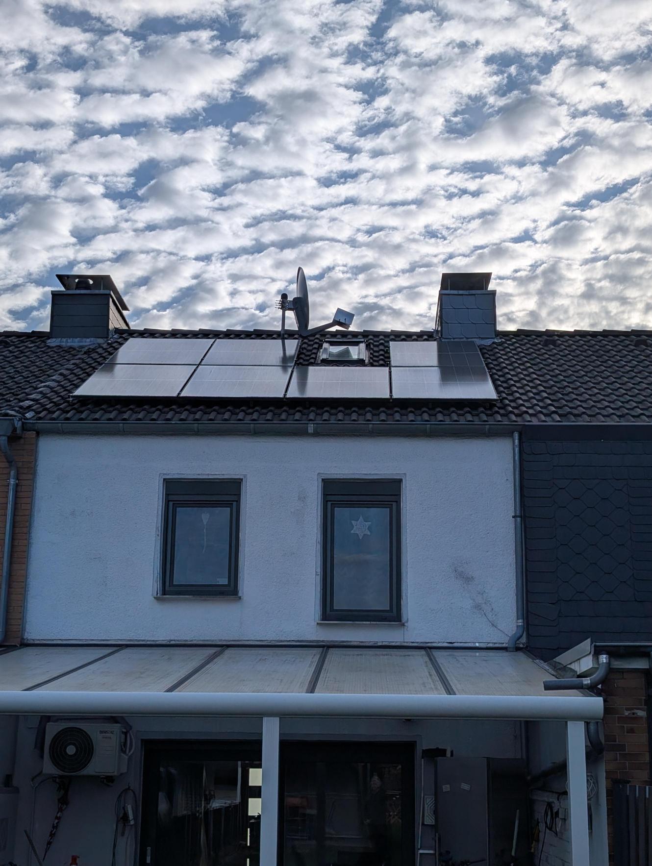

Noch vergessen, in 4 Panele (1 x Ost und 3 x West) habe ich Optimierer wegen Verschattung vom Kamin und Satschüßel, können die das System so ausbremsen?
Die Verschattung bremst natürlich aus. 20,5kWh am Tag ist damit durchaus zu erwarten. Kamin versetzen wird sicher nix, aber kannst die Schüssel woanders montieren?
Ist auch schlecht, habe mir extra ein Dachfenster einbauen lassen, damit ich da immer mal dran komme.

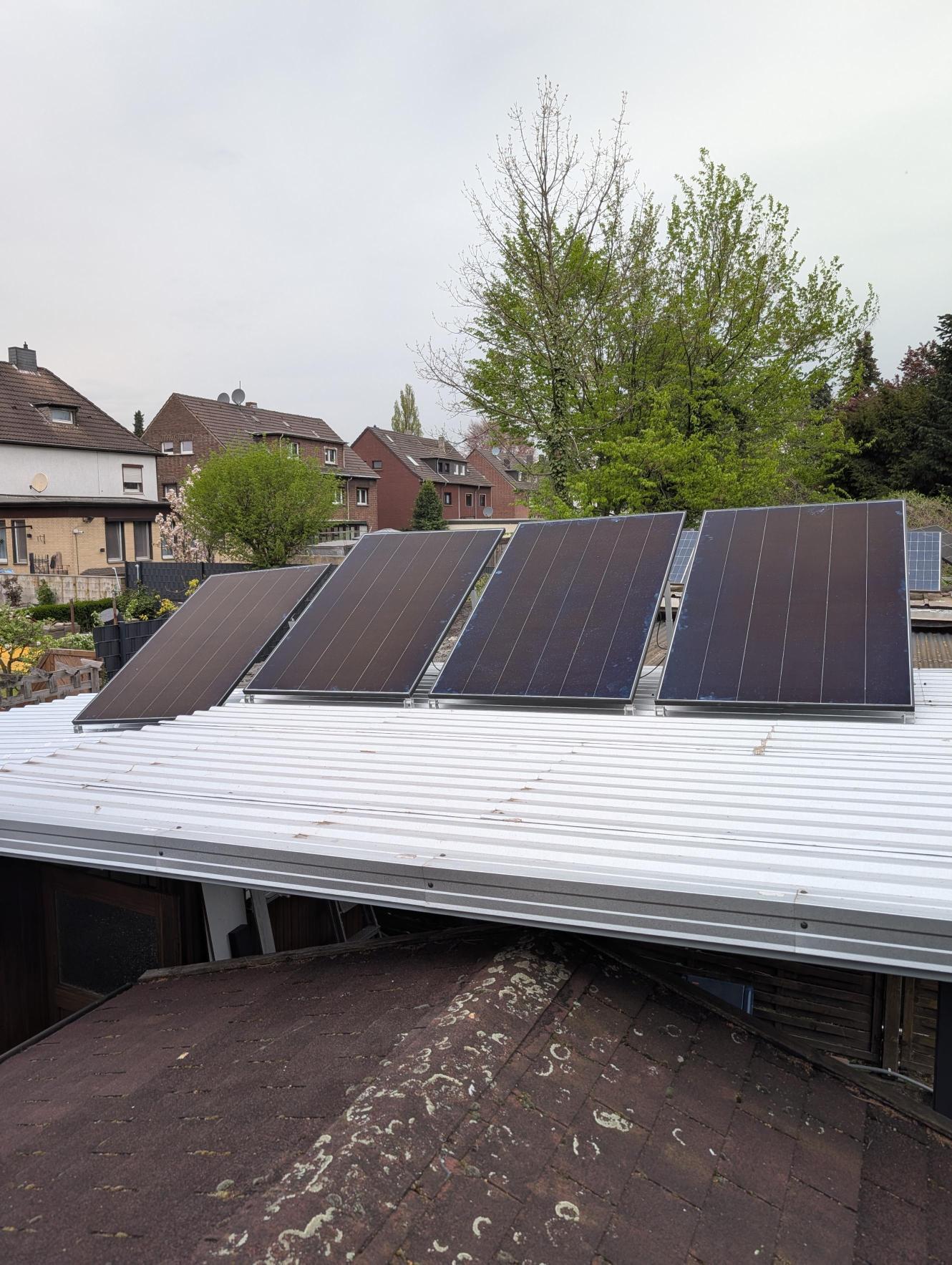

Ich plane gerade, da ich noch vier Aiko Module habe, die ich dann auf der Südseite auf meinem Schuppen setzen kann, die Anlage zu erweitern. Kann ich die einfach an PV1, am zweiten Eingang auflegen? An PV1 ist aktuell der West String, an PV2 der Ost String.
Strings ohne Optimizer müssen immer gleiche Spannung haben. Mit Optimizern ist das deutlich schwieriger. Ausserdem wäre die Stringspannung von 4 Panels zu niedrig. Höchstens mit extra Laderegler auf die Batterie. Aber die ist ja auch nich so super groß also vermutlich schon mittags voll? Würde mit ca. 5kWh am Tag rechnen dafür, aber wohin damit ..
Schüssel + Dachfenster durch das 1 panel fehlt war glaub nicht die beste Idee für PV. Wenn Schüssel dann hätte ich die auf eine Wand geschraubt. (ich hab eh nur noch internet-TV, reicht mir)
Ein Reihenhaus Nachbar von uns, der da seit Baujahr 1967 wohnte, hatte die Schüssel sogar erfolgreich einfach im Garten montiert (primär wohl, weil er nicht dafür aufs Dach wollte bzw. es dort machen lassen, als es mit Satellitenfernsehen anging). Ggf. ist das bei Dir auch ne Option.

Was soll da noch am WR ankommen wenn vom MiniString 5 der 7 Module Schatten haben?

Mal eine Rückmeldung. Habe jetzt den neuen String mit Südausrichtung und 6 Solarpanels am PV1 mit der Ostseite angeschlossen, Westseite an PV2. Gestern hatte ich eine Produktion von 25,6kw mit einem Spitzenwert von 3,5kw. Bei der Gesamtproduktion lag ich damit um 5,6kw höher als der Höchstwert der letzten 2 Jahre und beim Spitzenwert 1,5kw höher als der Höchstwert der letzten 2 Jahre.
