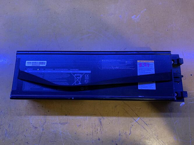

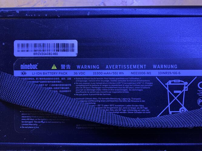

Momentan bin ich am Akku recyclen aus gebrauchten E-Scoote packs. Genauer gesagt sind es die Akku-packs, die in der Bodenplatte des Segway Ninebot Scooters verbaut sind.
Jeder dieser Akkus besteht aus 60 x LG M26 cells. Und Je nach Baujahr, ist der Recyclingaufwand unterschiedlich.
Die neueren Packs sind alle mit so einer art fluessigem Silikon ausgegossen, was das recycling der Akkus etwas schwieriger gestaltet.

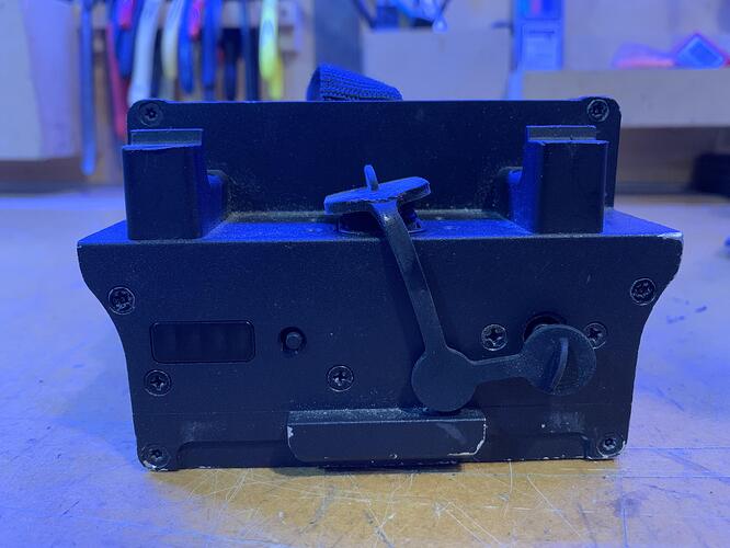

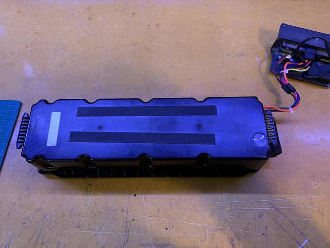

So sehen die Dinger aus wenn ich sie mir beim Scooterverlei abhole:
Und hier ist nun meine Methode anhand eines solchen Packs dargestellt.

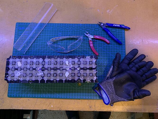

Was ihr braucht:
- Ein paar gummierte Handschuhe
- Kehrblech und Besen
- eine Buerste mir relativ steifen Borsten
- Feiner Seitenschneider zum loesen der Nickelstips
- Hammer und Dorn
- PH1 Phillips Schraubendreher
- Torx T10H Schauber oder Bit
- Digital Multimeter
- ein paar Holzkloetze
- Schutzbrille
- Robuster Spachtel aus Plastik (ich nehme Metall aber man muss aufpassen wo man hineinsticht! ansonsten funkts ordentlich)
- ein Stueck Plexiglas (oder anderes isolierendes Material was relativ robust ist)

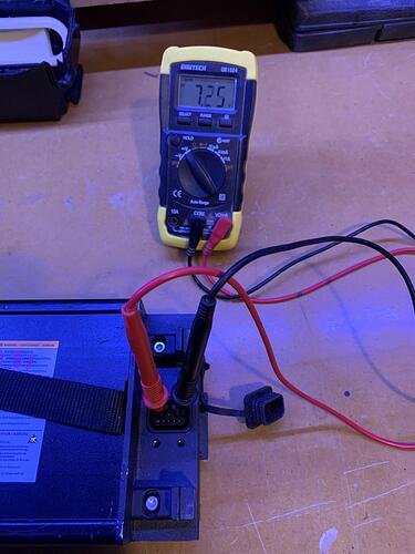

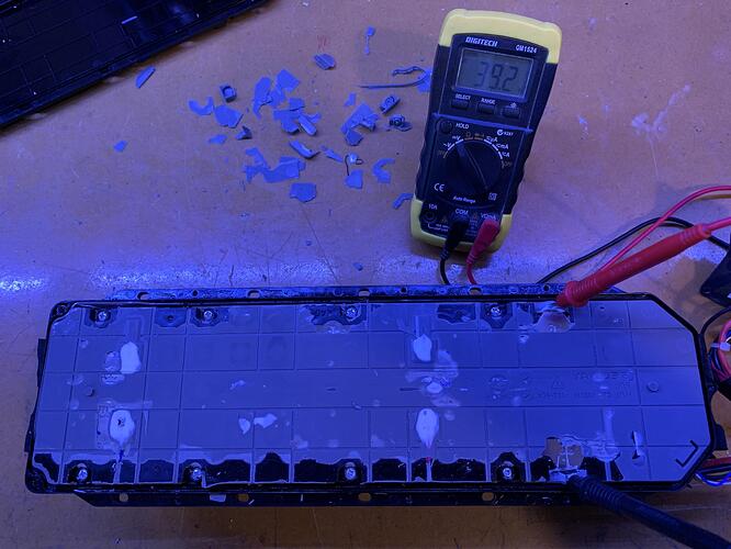

Das erste was ich mache ist die Spannung nach dem BMS messen um den Zustand des gesamten Akkus einachaetzen zu koennen. Ich hatte es schon gehabt das ich 0.00V gemessen habe, aber das Akkupack noch voellig in Ordnung war nachdem ich es auseinandergenommen hatte.
Das Bild taeuscht, es steht eigentlich 37.25V auf dem Display, keine Ahnung warum das nicht rightig aufgenommen hat.

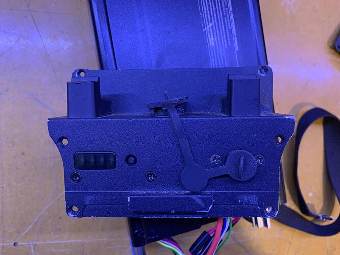

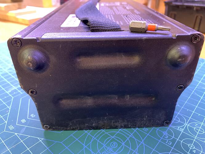

Als naechstes werden die beiden Stirnseiten geoeffnet. Dazu braucht ihr einen Torx T10H Schrauber. Das ist der mit dem Loch in der Mitte. An der Stirnseite die ein kleinen Display har muesst ihr nur die aeusseren Schrauben abmachen, die mittleren sind nur dazu da um das Display und den Chargingport zu befestigen:

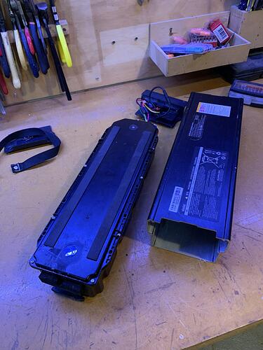

Als naechstes koennt ihr probieren ob ihr das Kunststoffgehaeuse ohne grossen Aufwand rausgedrueckt bekommt, manchmal klappts was die Sache erleichtert.

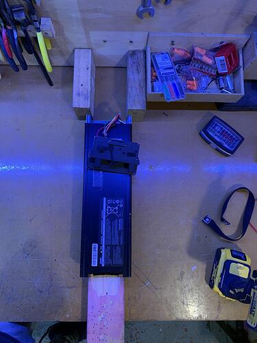

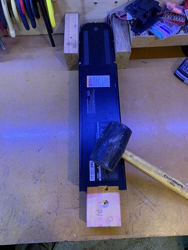

Fall das nicht funktioniert, muesst ihr den Kasten aus dem Aluminium Casing raushaemmern. Dafuer braucht ihr 2 Kloetze die ihr an die Stirnseite des Alugehaeuses links und rechts legt.
Achtet Bitte darauf das ihr die Stirnseite gegen die Holzkloetze klemmt, wo die Kabel rausschauen, denn auf dieser Seite ist das BMS verbaut. Wenn ihr es andersrum machen weurdet wuertet ihr evtl Gefhr laufen das BMS zu beschaedigen und damit einen Kurzschluss zu verursachen.
So zieht das Ganze dann aus:

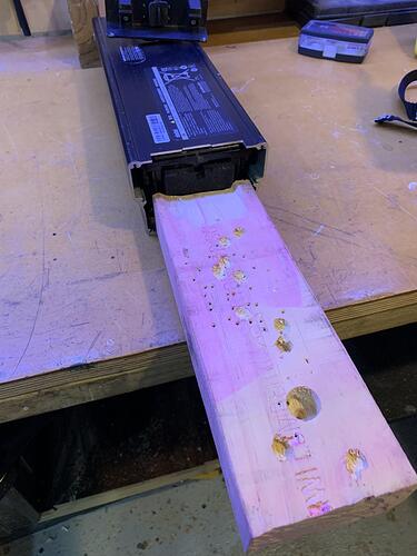

Auf der anderen Seite nehmt ihr einen Weiteren Holzklotz der in das Alugehaeuse passt und dan haemmert ihr mit nem Hammer das Plastikgehaeuse Stueck fuer Stueck raus:

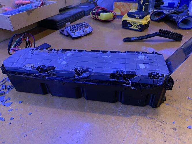

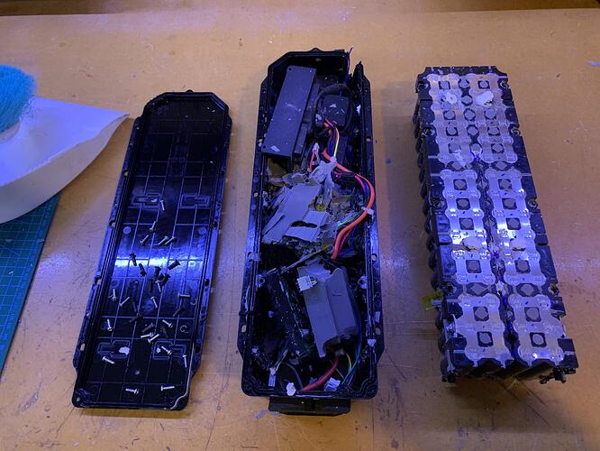

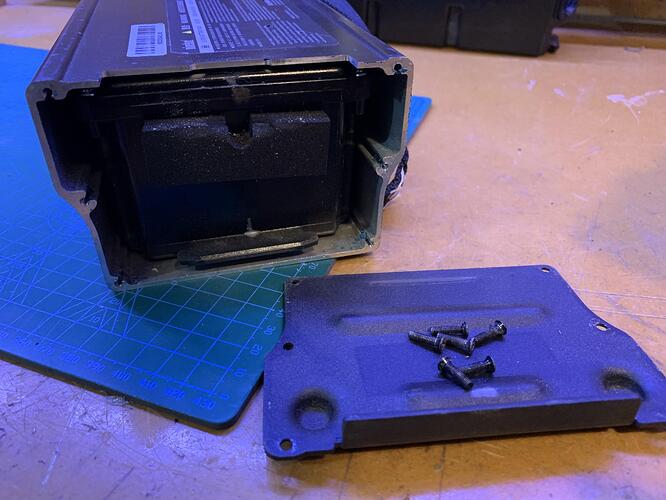

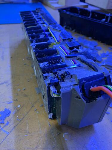

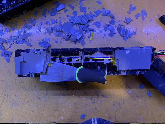

So sieht das Ganze dann aus wenn man den ABS Plastikcontainer rausgehaemmert hat:

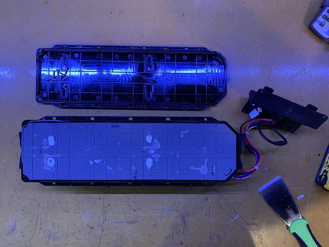

Als naechstes muesst ihr die 10 x Phillips Gehaeuseschrauben vom Deckel entfernen und vorsichtig mit nem Spachtel oder auch Schraubendreher den Deckel vom Gehaeuse hebeln. Der Deckel ist mit silikon abgedichtet, sollte aber ohne weitere Probleme aufgehen.
Bei aelteren Modellen werdet ihr schon direkt die Zellhalterungen sehen koennen. Bei den neueren aber guckt ihr erstmal auf einen komplett mit grauem Silikon ausgegossenen Block:
An dem trapezfoermigen Ende befindet sich das BMS und auch die Main POS + NEG Anschluesse hinter dem BMS. Die leg ich mir als erstes frei und teste die Spannung des gesamten packs nochmal. Zum freilegen der Pole nehmt bitte einen Plastikspachtel, denn die Gefahr einen Kurzschlus zu verursachen ist relativ hoch.
Das Silikonzeug geht relativ einfach ab. Versucht so ca. dort anzusetzen wie ich auf dem Bild. Fahrt auch einmal den Rand des packs mit ab, denn das Pack ist noch einmal mit dem Gehaeuse verschraubt. Die 8 x Phillips Schrauben gilt es natuerlich auch zu entfernen:

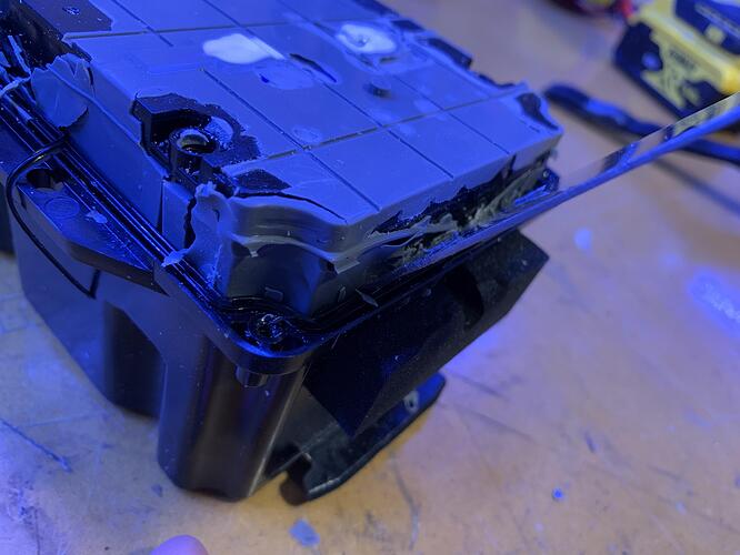

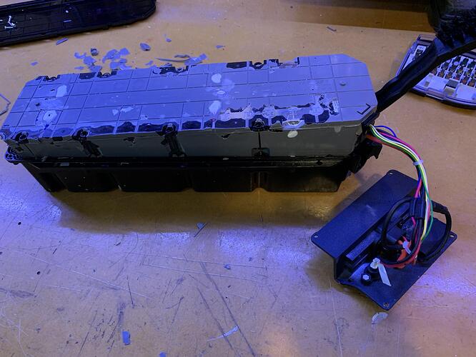

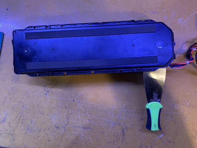

Weiter gehts mit dem loesen des packs aus dem Gehaeuse. Das kann anfangs bischen fummelig sein, aber ihr muesst soweit wie moeglich das Silikon was zwischen Pack und Gehaeuse ist trennen, damit ihr dann den Pack raushebeln koennt. Ich fang immer an den langen Seiten an mit einen Spachtel "einzustechen" und das Gehaeuse etwas nach aussen zu biegen. Das reicht meist schon um Pack von Gehaeuse zu loesen. Wiederhold den Vorgang auf der anderen lngnen seite.
Vorsicht: an den langen seiten sind die Balancing wires verlegt, falls ihr die kursschliesst beim loesen des Packs knallts ordentlich! Deswegen, Plastikspachtel oder extrem vorsichtig sein falls ihr nen Metallspachtel nehmt.
Als naechstes nehmt ihr euch die Rueckseite des packs vor. (Da wo nicht das BMS ist). Hier auch einfach ein mal kurz mit dem Spachtel bis Anschlag reinstechen und beim rausziehen den Spachtel ca. 2-3cm drinstecken lassen und nach hinten weghebeln. Das sollte das Pack vom Boden loesen.
Dann gehts weiter mit der Stirnseite wo das BMS verbaut ist.

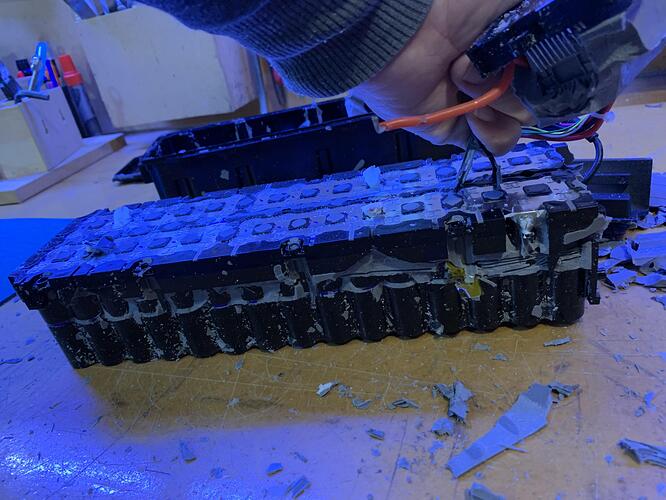

Da jest das Pack vom Boden geloest ist, muesst ihr eigentlich nur an dem gesamsten Kablestrang nach oben ziehen. Da ist nochmal wie so eine Plastikdichtung die des Strang mit dem Gehaeuse koppelt, aber die werdet ihr einfach mit rausziehen:
Wenn ihr das Pack weit genug nach oben gezogen habt koennt ihr auch wieder nen Hebel zur Unterstuetzung nehmen um das Pack letztenendes aus dem Gehaeuse zu befreien:

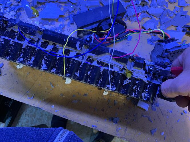

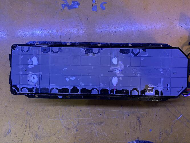

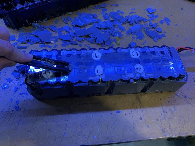

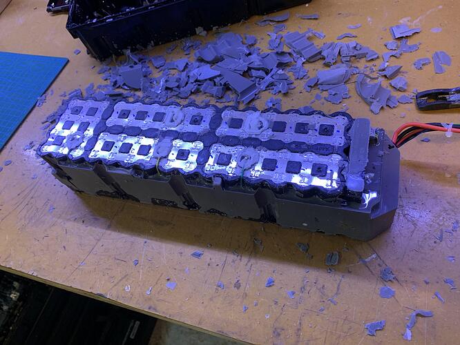

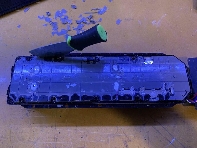

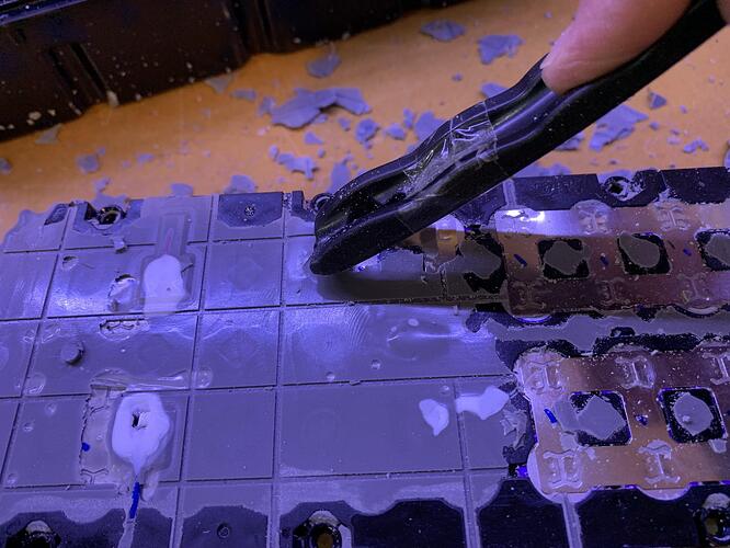

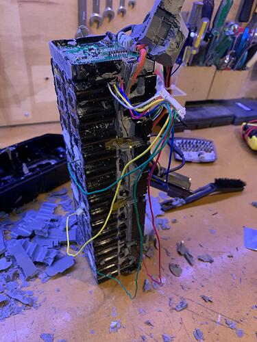

Wenn der Pack dann befreit ist, entferne ich als erstes mal so viel von dem Silikonkram wie nur geht. Ober- und Unterseite ist relativ flach mit Silikon behanftet, da gehts noch relativ einfach (Plastikspachtel!):
passt halt auf das ihr beim entfernen nicht gleich die Balancing Wires mit abreisst.

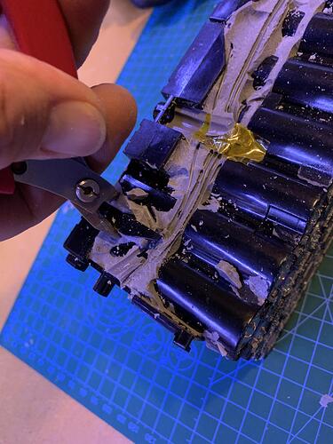

Die Seiten sind etwas dicker (ca. 1-2cm) mit Silikon ausgegossen gehen aber trotzdem recht gut ab. Bei den Seiten muesst ihr euch ein wenig rantasten da dort die Ganzen Balancing Wires im Silikon embedded sind.

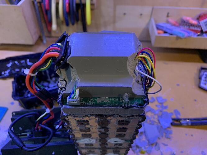

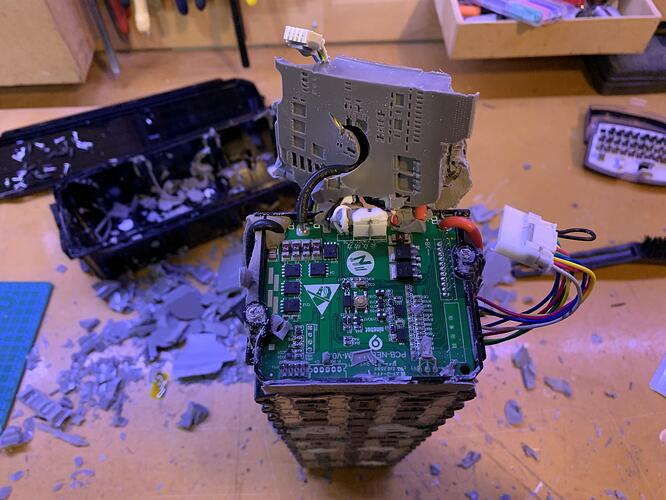

Weiter gehts mit dem loesen der Balancingwires und des Overall POS + NEG anschlusses. Die Balancing Wires koennt ihr direkt am Stecker rausziehen, dafuer muesst ihr nur den dicken Silikonblob auf dem BMS nach oben hebeln, da kommen die Stecker meistens schon gleich mit ab:
Damit schafft ihr euch auch gleich etwas Spiel, um alle Balancing Wires auf der einen Seite des Packs sauber von dem anschluss ans pack anschneiden zu koennen:
Weiter gehts in Part3
Part4

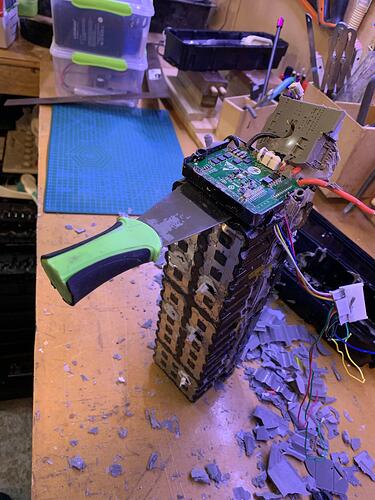

Als naeusten trennen wir den Haupt-Positiv Anschluss vom Pack:
Dann koennt ihr das BMS vom Gehaeuse loesen. Das Ganze ist mit 2 x Phillips Schrauben befestigt (Siehe Part3). Jetzt ist ein wenig Gewalt gefragt denn das BMS koennt ihr jetzt vom Rest des Gehaeuses abhebeln. Allerdings werdet ihr da kleine Plastiknippel abbrechen was aber kein Thema ist, Hauptsache das Teil ist ab:
Jetzt koennt ihr euch an die zweite Seite des Packs machen und alle verbleibenden Balancing Wires und den Overall NEG Pol vom Pack trennen:
Als letzten Akt gilt es noch die Temperatursensoren vom Pack zu trennen. Hierbei nehme ich einfach das ganze BMS in die Hand und reisse es einmal entgegengesetzt des Packs, das reicht meist aus:
Was uebrig bleibt, ist ein komplettes 60 cell 10S6P Pack und jede Menge anderer Kram:

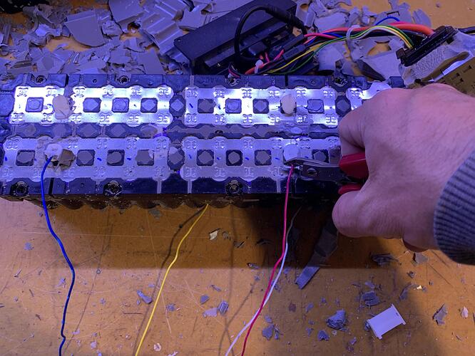

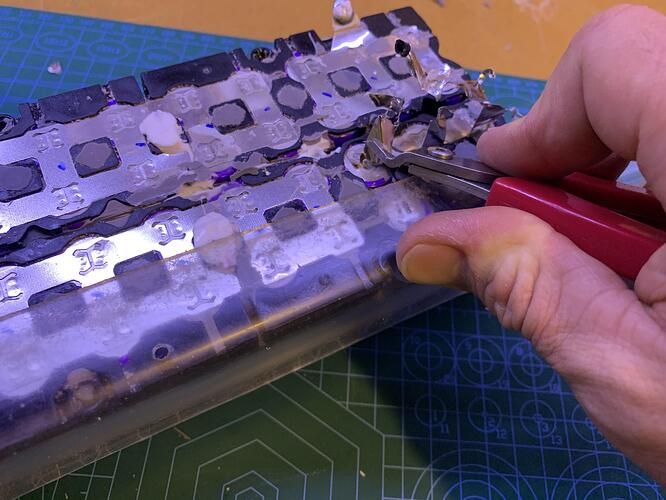

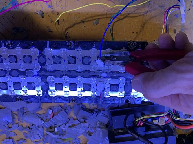

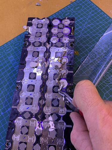

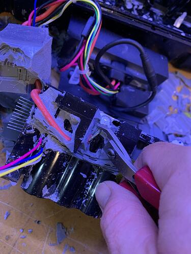

Weiter gehts mit dem Herausloesen der einzelnen Zellen. Hier ist wieder etwas Fingerspitzengefuehl mit dem Seitenschneider angesagt. Also los gehts, Handschuhe angezogen und den Seitenschneider in die Hand genommen.

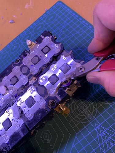

Als erstes trennen wir alle Nickelstrips von der Oberseite des Packs. Ich fange immer an einem der beiden Haupt POS oder NEG Anschluesse an da sich der Nickelstreifen dort wunderbar abhebeln laesst:

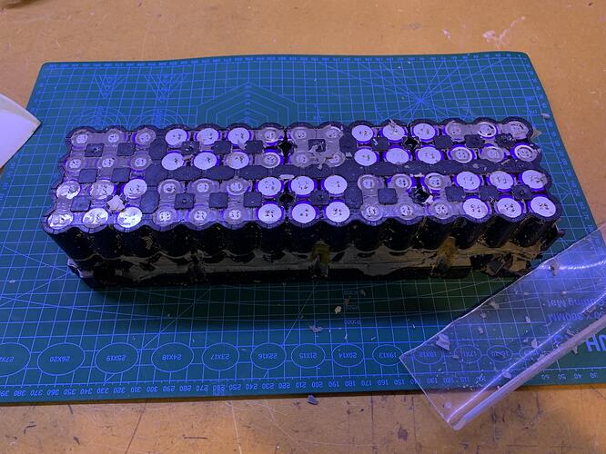

Fuer die innenliegenden Zellen habe ich mir ein kleinen Stueck Plexiglas zurechtgebogen welches als Auflage fuer den Seitenschneider dient. Ansonsten kommt es schon mal vor, das durch die Hebelwirkung den Seitenschneiders andere Zellen beschaedigt werden. Ihr koennt auch etwas anderes nehemen es sollte aber relativ duenn und stabil sein:
Dann arbeiten wir uns weiter vor bis die Haelfte der Zellen von Nickelstrips befreit sind:

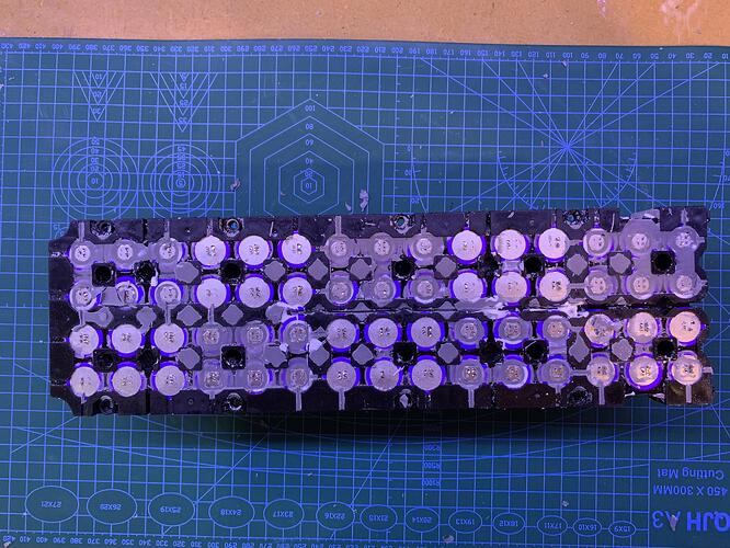

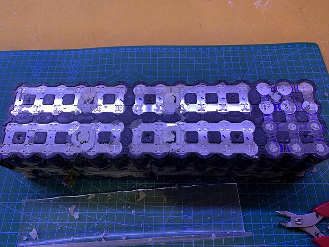

Das Ganze wird dann auf der gegenueberliegenden Seite wiederholt, bis alle Zellen von Nickelstrips befreit sind. So sieht das Ganze dann aus:
Als naechstes muessen wir die Prozedur auf der Unterseite des Packs wiederholen:
Wenn ihr damit fertig seit sieht das Ganze dann so aus:

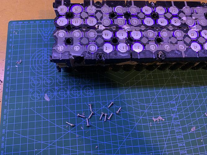

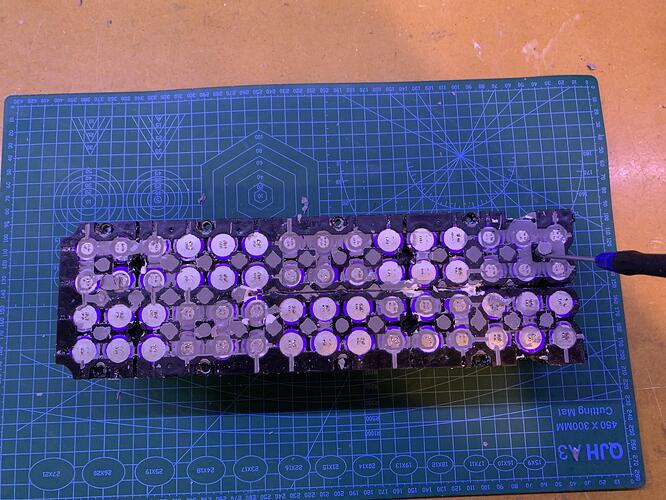

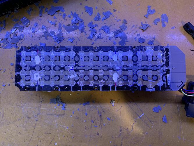

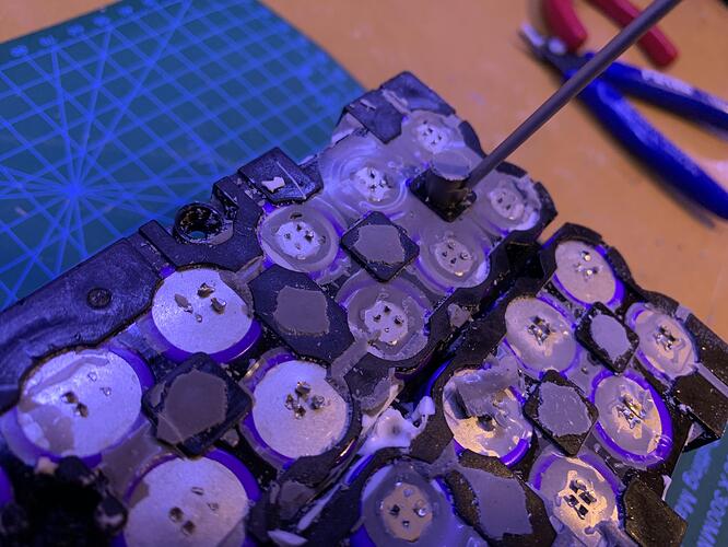

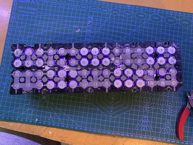

Wie ihr sicherlich schon festgestellt habt sind die Zellen mit einer Halterung befestigt, die aus 2 Teilen besteht. Diese Halterung gilt es als naechstes zu trennen. Hierzu muesst ihr jene Loecher von Silikon freilegen, worin sich weitere 10 x Phillips Schrauben befinden.

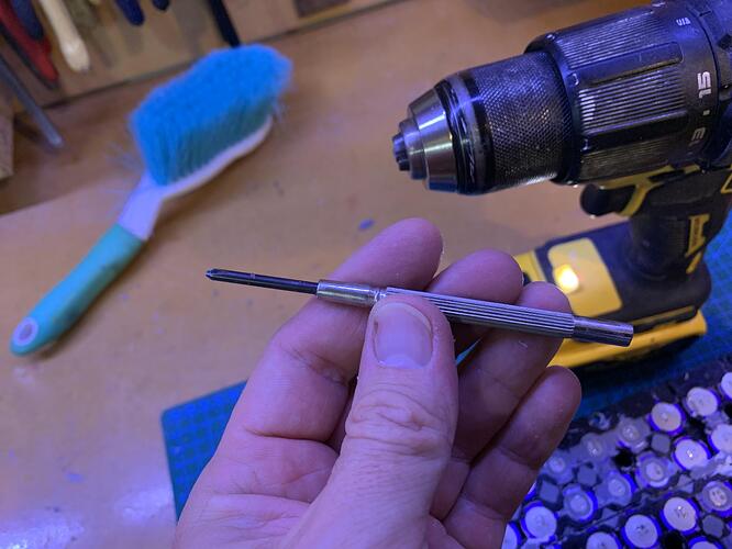

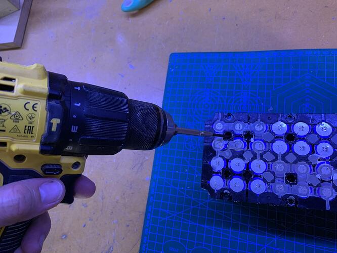

Am besten ihr nehmt einen sehr feinen und langen Schraubenzieher, damit koennt ihr das Silikon wie einen Pfropfen aus den Loechern hebeln:
Ihr muesst unbedingt alle Schrauben rausbekommen, nicht nur lockern und drin lassen! Schaut auf dem Foto von mir wo sich diese Loecher fuer die Schrauben befinden. Das kann etwas fummelig sein, vor allem wenn ihr dann in dem Silikon rumstochert weil ihr es nicht im Ganzen rausbekommen habt, aber mit etwas Geduld geht auch das. Ich habe mir dazu einen kleinen Schraubendreher zurechtgesaegt, den ich mir in einen Akkuschrauben einspanne:
Dann werden noch die kleinen Plastiknippel abgeknipst um die Seiten so flach wie moeglich zu halten. Warum das? Mehr dazu in Part 6...
