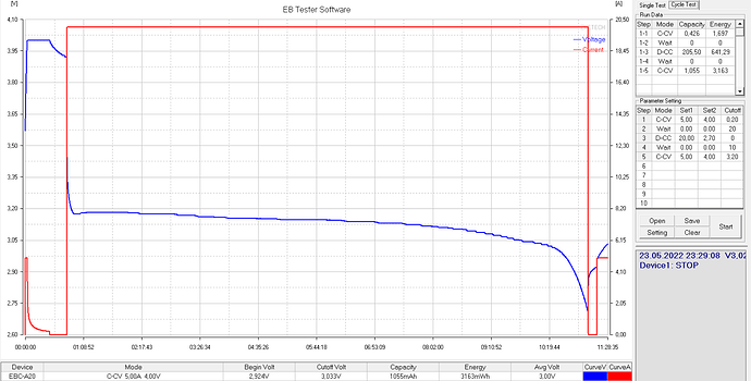

Nachdem ich die Initialladung der Zellen gemacht habe bin ich jetzt gerade dabei so eine "Urmessung" der Zellen zu machen. Dazu habe ich Spannung, Innenwiderstand und (bis dato teilweise) die Kapazität erfasst.
Um das hier nicht nur langweilig werden zu lassen gleich noch eine Frage. Erst einmal war ich extrem (!) positiv überrascht wie viel Kapazität die Zellen haben und wie gleichmäßig alle Werte sind. Ich habe hier aber mal zwei Beispiele für Entladungsverläufe, die sich trotz sehr ähnlicher Endresultate doch unterscheiden

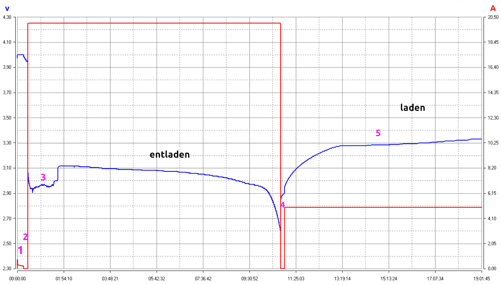

Gemessen habe ich so:
Woher kann der "Spannungeinbruch" kommen, der bei der ersten Zelle bei "3" zu sehen ist? Ich glaube nicht das das weiter wichtig ist, weil sonst alle gemessenen Werte prima sind, aber es würde mich halt interessieren.

bis jetzt habe ich 4 der 160Ah Zellen gemessen und alle haben tatsächlich zwischen 205 und 208Ah. Sind solch hohe Werte die Norm?
wenn die Spannungsmessung zappelt ist idR. eine unsaubere Kontaktierung der Krokofanten schuld.
