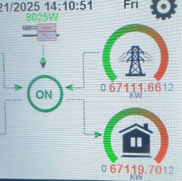

Bisher hatte ich 3 x 2 x 12k via CT im Netz hängen. jeweils die Deyes auf der CT Leitung parallel .. und jelänger das Kabel desto größer dsa CT Verhältnis.
DIe Regelung ist nicht optimal geht aber erstaunlich gut.
Nun habe ich ein SDM630 V2 an der EInspeiung im Keller hängen.
der erste WR - 30m weg ist per 2 Adrigen Kabel auf RS485 angeschlossen.
Läuft auch super.
Am SDM630 hängt auch noch ein Waveshare paralle, der als TCP Server läuft. in der Entfernung sollen jetzt 2 weiter Waveshare die RS485 Daten zu den fehlenden 2 WRs bringen.
Erster Test amnächsten in der Reihe - es kommen sinnvolle aber meist komiscshe Werte am Deye an :
wave Master:
wave Slave:
jemand ne Idee ?

Deswegen war die Idee es mit den Waveshare zumachen - klappt wie im Bild zusehen aber "auch" nicht.

Das klappt aber nicht richtig , wie das Bild zeigt.

Ich kann das SDM scheinbar wohl auslesen ..
L1-L3 und Total PWR kommen raus.
Zwischendurch aber immer mal Werte die 21434 oder so sind.
Habe den Master Waveshare mal getauscht und einen "frischen" genommen,
gibt weniger Probleme mit falschen Werten.
Aber mein 3te WR spricht via Slave Waveshare, den Master nicht wirklich an.
Da kommen immer noch unlogische Werte hinten raus.

kleines Update
Habe den Waveshare ja getauscht , es ist noch nicht gut aber besser.
Zwischendurch springen die GRID und LOAD Werte immer noch auf 67xxx und wirbeln alles durch einander. Habe das Kabel überall nochmal richtig verschraubt und verklemmt.
Es gibt ja einige Abgriffe
WAVEI 1 - Abschluss 120 Ohm , inkl. Ethernet
Zähler 2
WRI 3 - hängt nicht am Bus
WRII 4 - hängt nicht am Bus
WRIII 5 - Bus mit 120 Ohm abgeschlossen - WR nicht angeschlossen
WAVEII am Ethernet zu WAVEI an WRIII
WRI und WRII laufen auf 2tem Kabel mit CT Regulierung
Jemand einen Tipp wie ich die Daten vom Wave einstehen kann.
