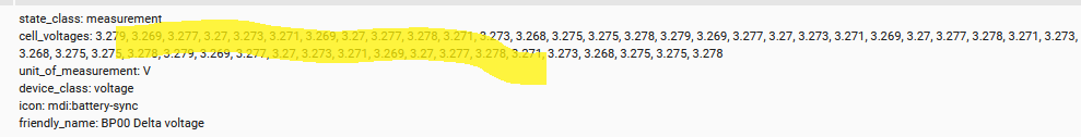

ich habe die Version 101 installiert und er liest scheinbar auch Werte aus dem Seplos aus. Bei mir in HA werden nun 12 neue Entitäten angezeigt.
Unklar ist mir allerdings noch, wie ich jetzt an die Zellspannungen komme, bzw. wo ich sie finde. Werden die nicht als getrennte Entitäten angezeigt?
Lies dir den Thread bis zum Ende durch. Ich hatte die gleiche Frage :smile:
Danke, ich bin dann auch endlich drüber gestolpert.
Finde sie nun in der Log-Datei und auch in der Entität "BP00 Delta voltage" unter "Attribute"
Wie bekomme ich sie aber als einzelne Entitäten, damit ich sie auch einzeln z.B. mit Grafana grafisch auswerten kann?
