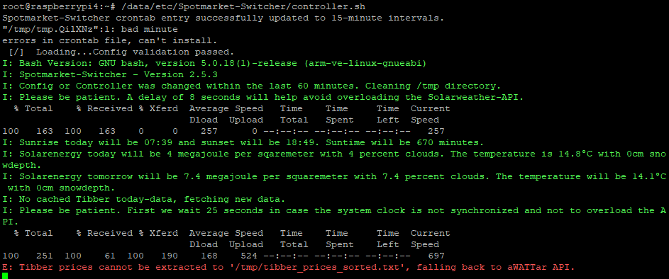

Ich habe nun noch eine Frage und ein Problem. Zunächst die Frage. Am Anfang schreibt er folgendes:
root@raspberrypi4:~# /data/etc/Spotmarket-Switcher/controller.sh
Spotmarket-Switcher crontab entry successfully updated to 15-minute intervals.
"/tmp/tmp.pK31II":1: bad minute
errors in crontab file, can't install.
[|] Loading...Config validation passed.
I: Bash Version: GNU bash, version 5.0.18(1)-release (arm-ve-linux-gnueabi)
I: Spotmarket-Switcher - Version 2.5.3
I: Please be patient. A delay of 3 seconds will help avoid overloading the Solarweather-API.
% Total % Received % Xferd Average Speed Time Time Time Current
Dload Upload Total Spent Left Speed
100 159 100 159 0 0 250 0 --:--:-- --:--:-- --:--:-- 250
I: Sunrise today will be 07:37 and sunset will be 18:52. Suntime will be 675 minutes.
I: Solarenergy today will be 1.9 megajoule per sqaremeter with 1.9 percent clouds. The temperature is 12.2°C with 0cm snowdepth.
I: Solarenergy tomorrow will be 5.5 megajoule per squaremeter with 5.5 percent clouds. The temperature will be 14°C with 0cm snowdepth.
I: No cached Tibber today-data, fetching new data.
I: Please be patient. First we wait 29 seconds in case the system clock is not synchronized and not to overload the API.
Ist das mit dem crontab file normal?
Mein Problem ist aber noch ein anderes. Bisher habe ich immer die Daten von Awattar bezogen. Nun habe ich in der config.txt tibber ausgewählt und habe dann über den Link und meinen Tibber Account den api key erstellt. Wenn ich das tue und nur "price" auswähle, dann nimmt der automatisch noch den "tibber_graph" hinzu. Ist das ein Problem? Denn wenn ich dann das script starte, dann passiert weiter unten nach dem oberen text dann folgendes:
E: Tibber prices cannot be extracted to '/tmp/tibber_prices_sorted.txt', falling back to aWATTar API.
Den api key habe ich an die entsprechende Stelle zwischen den "" gesetzt.

Tibber-API funktioniert nicht / „Tibber prices cannot be extracted“
Wenn diese Meldung erscheint, liegt das fast immer am API-Schlüssel (Token).
Entweder ist er ungültig, hat nicht die richtigen Rechte oder wurde falsch eingetragen.
So prüfst du das:
  1. Öffne ein Terminal auf deinem Raspberry Pi.
  2. Gib ein (ersetze "DEIN_TIBBER_TOKEN"):
    curl -s -H "Authorization: Bearer DEIN_TIBBER_TOKEN"
    -H "Content-Type: application/json"
    -d '{"query":"{ viewer { homes { currentSubscription { priceInfo { today { total startsAt } } } } } }"}'
    https://api.tibber.com/v1-beta/gql
  3. Wenn du Zahlen wie "total" oder "startsAt" siehst → Token funktioniert.
    Wenn „401“, „403“ oder „error“ kommt → Token ungültig oder falsche Rechte.
  • Auf "developer.tibber.com/settings/access-token" ( Tibber Developer ) neuen Token erstellen.
  • Rechte aktivieren:
    • "price"
    • "tibber_graph" (wird automatisch mit ausgewählt – ist korrekt).
  • Dann in der "config.txt" eintragen:
    tibber_api_key="dein_neuer_token"
  • Script neu starten:

Wenn ich in das Terminal das von dir genannten eintrage, so erscheint folgende Zeile:
{"data":{"viewer":{"homes":[{"currentSubscription":null}]}}}
Zahlen usw. sehe ich gar nicht.
Nur zur Erklärung was ich getan habe. Ich habe über Putty auf den raspberry Pi zugegriffen und dort deine Zeilen (direkt in einer Zeile geschrieben) eingetragen. Natürlich mit meinem Token. Wenn ich dort auch nur eine Zahl ändere, dann steht dort:
{"errors":[{"message":"invalid token","locations":[{"line":1,"column":3}],"path":["viewer"],"extensions":{"code":"UNAUTHENTICATED"}}],"data":null}
Also so ganz falsch kann mein vorgehen nicht gewesen sein.
Es steht bei mir aber nach dem eintragen des gleichen Tokens aber immer noch:
Achso. Ich habe mehrfach einen neuen Token erstellt. Immer das gleiche.
So sieht es bei mir aus.
Dein Token funktioniert also nicht. Also ein Fall für den Tibber Support wenn Du soweit nicht kommst.
curl -s -H "Authorization: Bearer Vemjrq_K_GgK_MEINTOKEN_GEKÜRZT_lI9Q" -H "Content-Type: application/json" -d '{"query":"{ viewer { homes { currentSubscription { priceInfo { today { total startsAt } } } } } }"}' https://api.tibber.com/v1-beta/gql
{"data":{"viewer":{"homes":[{"currentSubscription":{"priceInfo":{"today":[{"total":0.3344,"startsAt":"2025-10-07T00:00:00.000+02:00"},{"total":0.327,"startsAt":"2025-10-07T01:00:00.000+02:00"},{"total":0.322,"startsAt":"2025-10-07T02:00:00.000+02:00"},{"total":0.3217,"startsAt":"2025-10-07T03:00:00.000+02:00"},{"total":0.3258,"startsAt":"2025-10-07T04:00:00.000+02:00"},{"total":0.3302,"startsAt":"2025-10-07T05:00:00.000+02:00"},{"total":0.3756,"startsAt":"2025-10-07T06:00:00.000+02:00"},{"total":0.4871,"startsAt":"2025-10-07T07:00:00.000+02:00"},{"total":0.5574,"startsAt":"2025-10-07T08:00:00.000+02:00"},{"total":0.4676,"startsAt":"2025-10-07T09:00:00.000+02:00"},{"total":0.3992,"startsAt":"2025-10-07T10:00:00.000+02:00"},{"total":0.3697,"startsAt":"2025-10-07T11:00:00.000+02:00"},{"total":0.3472,"startsAt":"2025-10-07T12:00:00.000+02:00"},{"total":0.3415,"startsAt":"2025-10-07T13:00:00.000+02:00"},{"total":0.3405,"startsAt":"2025-10-07T14:00:00.000+02:00"},{"total":0.3498,"startsAt":"2025-10-07T15:00:00.000+02:00"},{"total":0.3604,"startsAt":"2025-10-07T16:00:00.000+02:00"},{"total":0.3958,"startsAt":"2025-10-07T17:00:00.000+02:00"},{"total":0.456,"startsAt":"2025-10-07T18:00:00.000+02:00"},{"total":0.4689,"startsAt":"2025-10-07T19:00:00.000+02:00"},{"total":0.3893,"startsAt":"2025-10-07T20:00:00.000+02:00"},{"total":0.3618,"startsAt":"2025-10-07T21:00:00.000+02:00"},{"total":0.343,"startsAt":"2025-10-07T22:00:00.000+02:00"},{"total":0.3312,"startsAt":"2025-10-07T23:00:00.000+02:00"}]}}}]}}}

Bitte stell auf Version 2.5.4 um, dann sollte das Problem mit Deiner Crontab behoben sein.
Ich bin auch selten dämlich...
Jetzt hat es funktioniert. Ich hatte aus damaligen Zeiten einen zweiten Tibber account, den ich mal angelegt hatte, da ich früher mal dachte, dass man einfach so an die Daten ran kommt. Nun habe ich aber einen Vertrag mit denen abgeschlossen auf einem anderern Account. Natürlich habe ich den Api Token immer mit dem falschen Account versucht zu bekommen. Mit dem richtigen Zugang funktioniert es....
Sorry...
