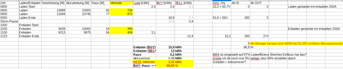

Was ich eventuell Beisteuern kann ist: Habe letztes WE einen Test gemacht mit dem 3p 12kW Deye und mit 10kW Akku geladen und wieder ins Netz Entladen.
Ermittelter Wirkungsgrad 80,5% wobei er vermutlich etwas höher ist da normalerweise mein Haus mehr zieht. Eventuell Wiederhole ich dies nochmals und schalte dann alle Sicherungen vom Haus aus.

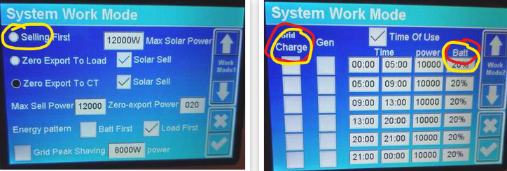

Sollte der DEYE alles können nur das mit Ab und Einschalten könnte ein Problem sein bzw. ich verstehe nicht wieso es nötig sein sollte den Wechselrichter Aus und Ein zu schalten. Hat das einen Speziellen Hintergrund oder ist dies einfach für Victron nötig um den Betriebsmodus zu ändern?
In meinem Regelbetrieb Speichert der Deye überschüssige PV in den Akku (kein Nezexport) und wenn der voll ist geht alles weitere in das Netz.
Man kann ihn aber auch Parametrieren (jederzeit) dass er vom Zeitpunkt x bis y, den Akku mit x Ampere bis x % SOC laden soll sowie dass er vom Zeitpunkt x bis y, den Akku mit x Ampere bis x % SOC entladen soll.
Sobald ich die entsprechenden Einstellungen ändere macht er das. Aus Einschalten muss man den Deye nicht damit er dies übernimmt.
Ein Ausschaltkommando gibt es leider nicht, das war schon öfter mal in der WhatsApp Grp ein Thema
SOC Übermitteln geht auch

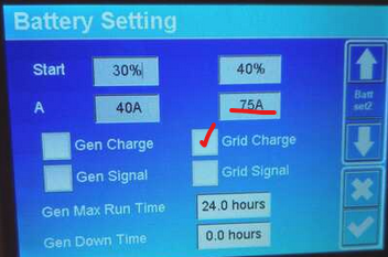

Fals von Interesse: Wenn ich will dass der DEYE den Akku aus dem Netz lät muss ich ihm hier den Strom einstellen und das Laden aktivieren
danach die Zeit setzen, den SOC und hacken bei Grid Charge (rot). Will ich dass er ins Netzt entlät die Zeit setzen und den SOC bis wo hin, das Grid Charge Hackerl muss weg und er muss auf Selling First umgestellt werden

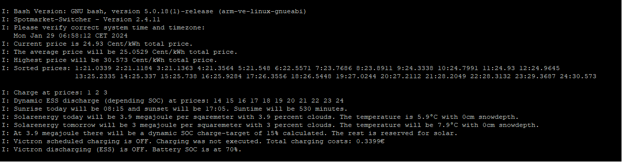

Moin Christian,
ich habe ja nun einige Tage bereits getestet. Das funktioniert auch alles hervorragend und ich streite mich mit meinem Netzbetreiber, dass er mir einen Tibber kompatiblen Zähler einbaut. Hier weigert er sich noch ein wenig.
Heute fiel mir aber zum ersten Mal etwas auf, was ich nicht nachvollziehen kann und für mich unlogisch ist.

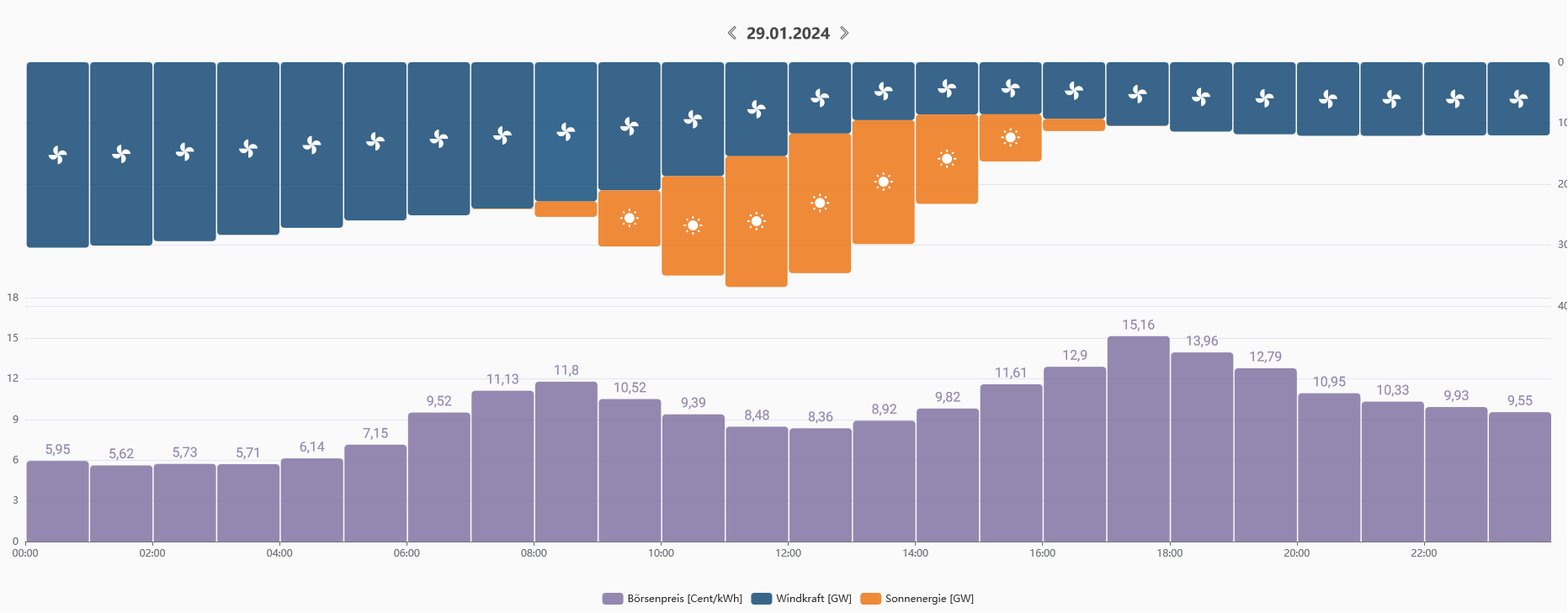

Die Preisbasis von Awattar sah so aus:
Der Speicher war zu 70% voll und die Log Datei sagte folgendes:
Nun meine Frage: Warum wird erst ab dem Preis 14 und folgende entladen? Der Speicher fing um 7 Uhr morgens mit dem entladen an. Aufgrund der Erwartung des PV-Ertrags gehe ich aber davon aus, dass die Menge nicht im Akku gespeichert werden kann, da der Kapazität bei 70% Füllstand nicht ausreichend ist.
Ich bekomme ca. 9,55 ct für meinen eingespeisten Strom. Speicherverlust beträgt etwas 23,3% und die Abschreibungskosten habe ich mit 3,55 ct/kWh kalkuliert. Das bedeutet für mich, dass der Strom aus dem Speicher bei Ladung durch die PV-Anlage ca. 15,32 ct/kWh kostet.
Nun habe ich die Befürchtung, dass der Speicher heute vormittag nur noch kaum entladen werden wird bis die Module Leistung bringen. Da heute aber niemand zu hause ist, wird der Speicher dann schnell voll sein und der Überschuss eingespeist.
Wie beeinfluße ich die Grenze für die Entladung am besten? Ich wäre davon ausgegangen, dass er den Speicher weiter entleert, da er 3,9 MJ pro m² erwartet?
Gruß Matthias
Hallo Matthias,
Du hast zwei Möglichkeiten. Entweder Du nutzt die Solarwetter-API um das Script ab einer bestimmten Ertragsprognose
ganz zu beenden oder Du konfiguriertst die Entladungsmatrix aggessiver. Schau mal ob Deine Matrix der aktuellen Beispielkonfiguration entspricht.
Wie Du weißt werden mehr Preise erst aktiviert wenn der Akku voller wird.
Bei mir geht heute auch was ins Netz weil der Akku voll ist, obwohl heute Nacht der Akku reserviert wurde.
Ggf. füge ich bald eine weitere Wetterapi hinzu die auch die Ausrichtung und Neigung der Panels berücksichtigt.
Das Feintuning ist momentan leider nicht ganz einfach und hängt von der individuellen Anlage ab.
Gruß!
Christian
