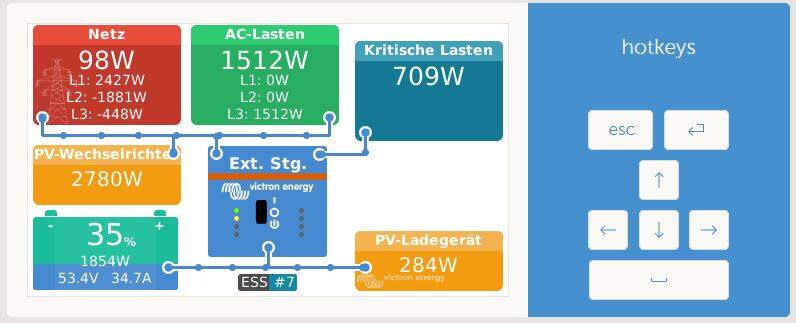

Bei mir sieht meine Victron Oberfläche so aus:
Man sieht, dass ich den Speicher einmal AC-seitig lade und einmal DC-seitig lade.
Vorhin war die Summe meiner Lasten größer als die Erzeugung der "PV Wechselrichter". (Also der AC-seitigen Ladung). Er bezog daher zusätzlich Strom aus dem Netz. Der min SOC aus dem Spotmarket-Switcher ist laut log bei 30% SOC. Er hat aber trotzdem DC seitig weiter in den Speicher geladen und nicht den Strom aus dem Speicher in das Haus gesteckt. Er sperrt also aktuell den Wechselrichter des Multiplus.
Wenn ich den Log richtig verstehe, dann kostet mich die kWh aus dem Speicher aktuell ca. 13,4 ct. Der Netzstrom sollte deutlich teurer sein aktuell. ca. 10ct + Umlagen. Sollte er in diesem Moment nicht aus dem Speicher laden? Oder macht er das nur, wenn der Speicher vorher das in der Matrix eingestellte SOC erreicht hatte? Macht er das, weil er aktuell nur an den teuersten 3 Stundenpreisen entladen würde?

@matzedonien2 Es wird auf höhere Preise gewartet bevor entladen wird. Je voller Dein Akku wird, desto mehr Preise werden aktiviert.

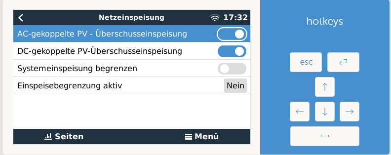

Bisher regelte der Multiplus so, dass wenn der Speicher voll ist, bzw. wenn die Ladeleistung des Solarladereglers der DC-seitig eingebundenen Anlage reduziert werden muss, weil die Einstellungen in dbus-serialbattery dies so vorgeben, so speist der Multiplus den Überschuss welcher nicht mehr in die Batterie passt in das Netz ein.
Würde das hier auch funktionieren?
Theoretisch dürfte der Wechselrichter ab einem gewissen SOC dann nicht mehr gesperrt werden. Oder passiert dies bei der von mir aktivierte Funktion "DC-gekoppelte PV-Überschusseinspeisung" trotzdem? Ich weiß halt nicht welcher Befehl übergeordnet ist. Die Sperrung des Wechselrichters oder die Überschusseinspeisung bei voller Batterie und zur Verfügung stehenden Leistung der DC-seitigen PV-Anlage?

Spätestens wenn 95% SOC erreicht sind, sind alle Preise gemäß ursprünglicher Matrix freigeschaltet.
Vermutlich wird das dann wie immer funktionieren und keinen Einfluss haben.
Du kannst mir aber mal einen Screenshot aus Deinen Einstellungen machen, worüber das bei Dir gesteuert wird.
@christian1980

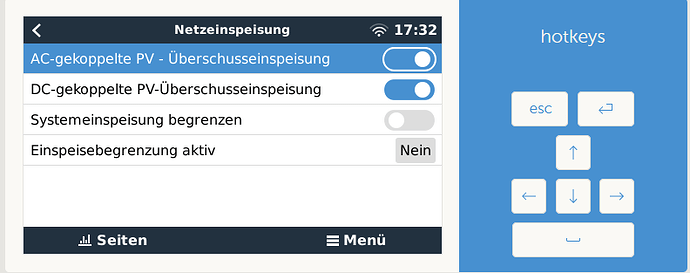

Hier mein Screenshot. Das ganze findest du unter Einstellungen --> ESS --> Netzeinspeisung
Es handelt sich um einen Originalen Victron Laderegler. Dieser musste lediglich mit USB-Adapter an den Raspberry angeschlossen werden. Das System hat ihn sofort erkannt. Jetzt ist (war) es halt so, dass der Venus OS die von der DC-seitigen PV-Anlage zur Verfügung gestellte Leistung bei Bedarf direkt in das Hausnetz eingespeist hat oder aber bei mangelndem Eigenverbrauch zunächst den Speicher geladen hat. Wenn der Speicher dann z.B. Mittags nahezu voll war, so wurde die Differenz zwischen der zur Verfügung stehenden PV-Leistung und der Speicherladung in das Hausnetz gespeist. Wenn da kein Verbrauch war, dann wurde eben der Überschuss eingespeist.
Hat man den "Schalter" im Venus OS deaktiviert, so hat der Regler einfach runtergeregelt und es wurde kein Strom mehr vom Dach produziert.
Hoffe dies ist das was du sehen wolltest?
@matzedonien2 Ich denke wenn der Akku auf 95% ist, wird das genauso wie gewohnt funktionieren. Würde mich wundern wenn es nicht klappt.
