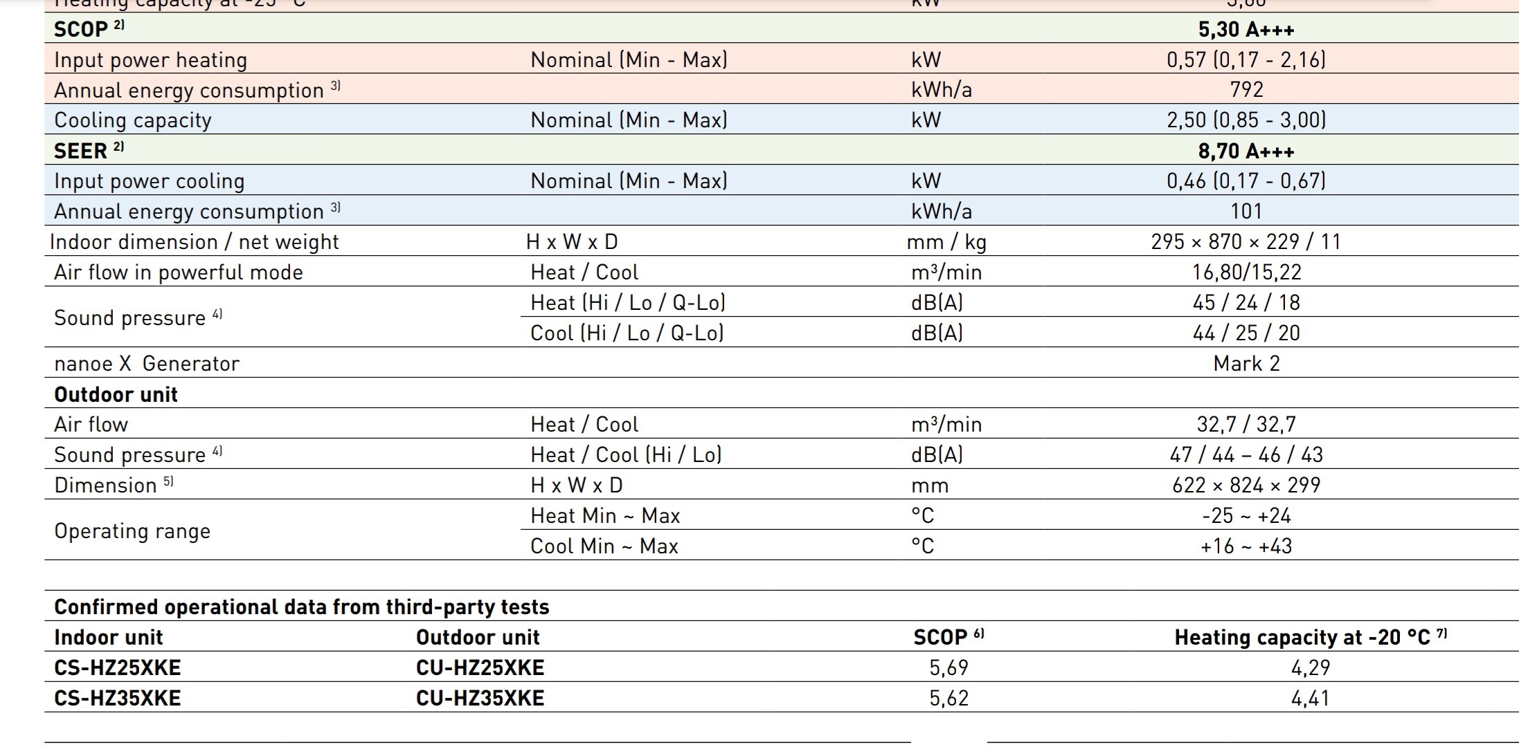

Panasonic gibt sowohl den SCOP-Wert von Eurovent (5.3), als auch den SCOP-Wert gemessen von Danish Technological Institute an. (5.69)
In dem Prospekt zur HZ schreibt Panasonic:
A third party test at the Danish Technological Institute showed that the Flagship had the impressively high SCOP of 5,69. This means a great energy efficiency.
Kann also durchaus unterschiedliche Werte geben.
Glaubst du denn, dass eine Anlage die der Hersteller mit SCOP 4,6 angibt dadurch dann auf 5,4 kommen kann :thinking:

Ich gehe mal davon aus, dass Hersteller bei ihren eigenen Tests die Geräte selbst auswählen und dann Exemplare verwenden, die möglichst nahe am Optimum liegen. Das dann ein Fremdinstitut nochmal 7% bessere Werte ermittelt, finde ich schon außergewöhnlich.

Ist jetzt Spekulation: ich könnte mir vorstellen, dass das Panasonic-Beipiel so zu lesen ist; wir sichern dem Kunden ein Gerät mit einem SCOP von 5.3 zu. Wir haben aber auch schon Geräte getestet, die einen SCOP von 5.69 haben.
