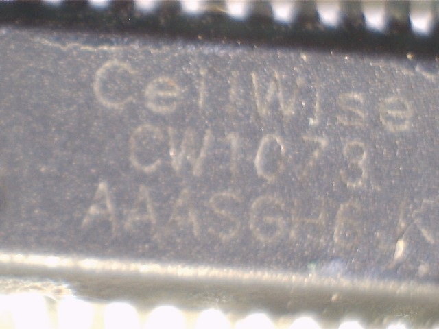

Akku 7s2p. 3,1/3,1/3,0/2,6/3,1/3,1/3,1V. Zellen 2 und 3 auf 3,1V geladen. 31V 0,2A an den Ladestecker, war nach etwa 33-34h fertig mit laden: Der chip hat ausgeschaltet. Alle Zellen haben jetzt 4,18V. Der Ausgang schaltet aber nicht ein. Chip ist der hier

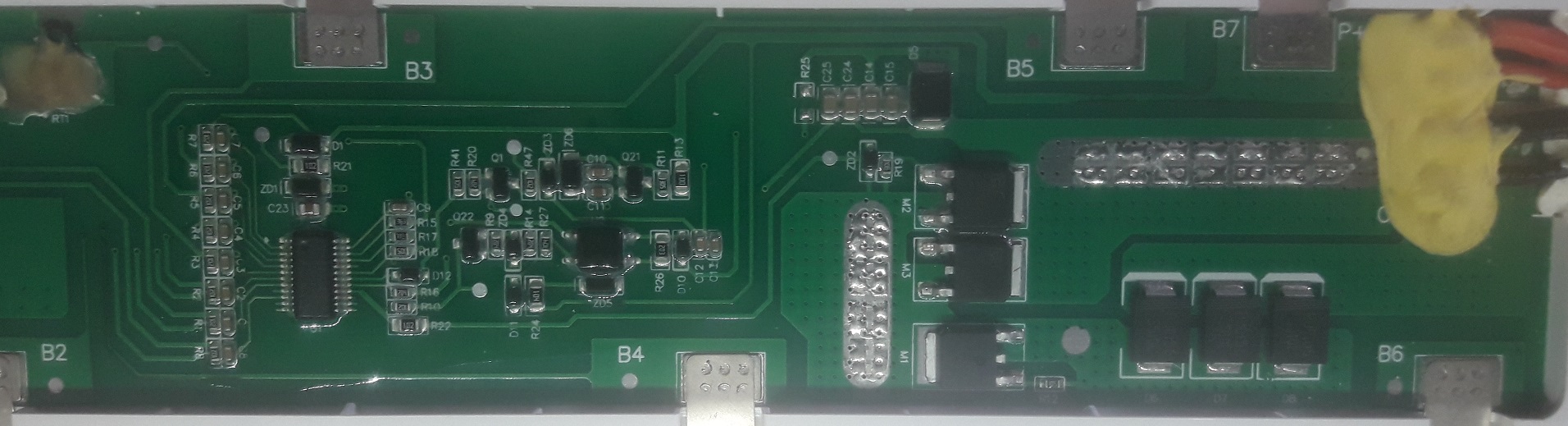

Auf der Platine sind die üblichen Mosfets plus ein paar Bauteile mit unbekannter Funktion:
.. und was mich wundert: Da ist kein Zellausgleich zu sehen? Is das bei consumerkram jetzt zu teuer?

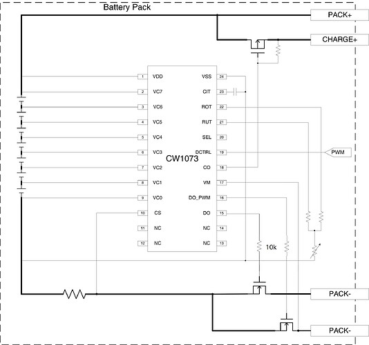

Wie krieg ich den CW1073 dazu, daß der Ausgang eingeschaltet wird?
update: Schließe ich einen 4k7 Widerstand an die Ladebuchse an, schaltet der Ausgang ein. 4mA bei 18V. Damit würde die Batterie permanent entladen. Geht doch auch nich?
